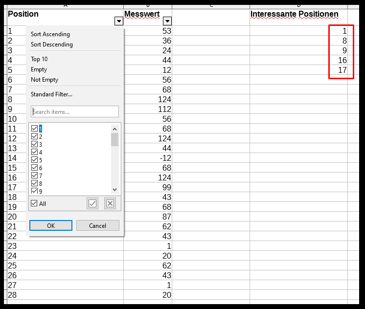

ich habe folgendes Problem in LibreOffice Calc bzw. MS Excel:
In einer Tabelle mit Autofilter möchte nach bestimmten Werten filtern.
Diese Werte möchte ich aber nicht einzeln anklicken, sondern sie stehen
bereits neben der gefilterten Tabelle in einer Spalte (roter Bereich im
Screenshot).
Warum will ich das?
Im realen Einsatz habe ich 20 bis 30 Werte nach denen ich filtern möchte
(von insgesamt 500 möglichen Werten).
Die gewünschten Werte jedesmal suchen & anklicken, wenn ich diese Art
der Sortierung brauche, ist super zeitaufwending...
Hat jemand eine Idee? Am liebsten würde ich als Filter so etwas
eintippen wie "=ISINCOL(D)", so dass die Filterwerte einfach aus Spalte
D übernommen werden.
Danke für Tipps & Gruß
Andy

HyperMario schrieb:
> Zusätzliche Spalte B mit Formel:
> Wenn (Wert A = Referenzwert 1 dann 1 oder Wenn Wert A = Referenzwert 2
> dann 2 oder... ) sonst 0.
> Dann die Spalte nach ungleich null filtern
Hi & Danke für Tipp! Das erspart auf jeden Fall das erneute Auswählen
der Referenzwert mit der Maus. Danke!
Noch cooler wäre eine Lösung die skaliert, wenn es mehr (oder weniger)
Referenzwerte werden. Also ohne die Formel anzupassen.
Ich werde es erstmal machen wie Du vorgeschlagen hast, Danke!
Andy
Viele Wege führen bekanntlich nach Rom.
Die Lösung hat den Charme das Sie einfach ist aber eben wenig elegant.
Du musst die Formel ja auch nicht anpassen weil du theoretisch eine
ganze Spalte gegen eine andere prüfen kannst. Nimm halt das Maximum was
an Prüfwerten vorkommen kann.
Gibt auch noch die Funktion SVERWEIS aber das war mir immer zu fummelig.
Wenn du es zum Exzess treiben willst nimmst du eine Pivot Tabelle und
setzt die eine Spalte als Vergleichskriterium der anderen. Kann sein das
es funzt bin mir aber nicht sicher. Auf jeden Fall blickt man da mit
einer Woche Abstand garantiert nicht mehr durch ;-).
Falls es zu viele Wert werden evtl. so was wie SQlite nehmen. Hab ich
gerade gemacht weil es mit Excel und 200k Werten nicht mehr sinnvoll zu
handeln war.
