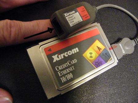

Werner M. schrieb: > alten Laptops sind mit 95 PCMCIA-Card mit Netzwerkanschluss benutzen??? Xircom? oder Festplatte rausnehmen und in geeignetes USB-Gehäuse stecken?

oszi40 schrieb: > PCMCIA-Card mit Netzwerkanschluss benutzen??? Das kam mir auch gerade in den Sinn, da warst Du schneller - das scheint die sinnvollste Lösung. oszi40 schrieb: >> Com1 (RS232) Anschluss > Der Datentransfer dauert bis kurz vor Weihnachten. Ein unqualifizierter Kommentar! Ich habe schon genug Megabytes per LapLink oder NortonLink übertragen.
#5703601
oszi40 schrieb: > Werner M. schrieb: >> alten Laptops sind mit 95 > > PCMCIA-Card mit Netzwerkanschluss benutzen??? Xircom? Die sind so selten wie Gold aus der Donau zu gewinnen. Aber PCMCIA ist die Lösung. Einen Adapter für CF-Card besorgen und schon geht das. Für neuere über USB und die alten über PCMCIA. USB geht kaum mit W95. Ab W98 ist USB kein Problem. Die Rechner sollten dann auch mindestens USB 1.1 haben. Ist zwar langsam, aber geht.
