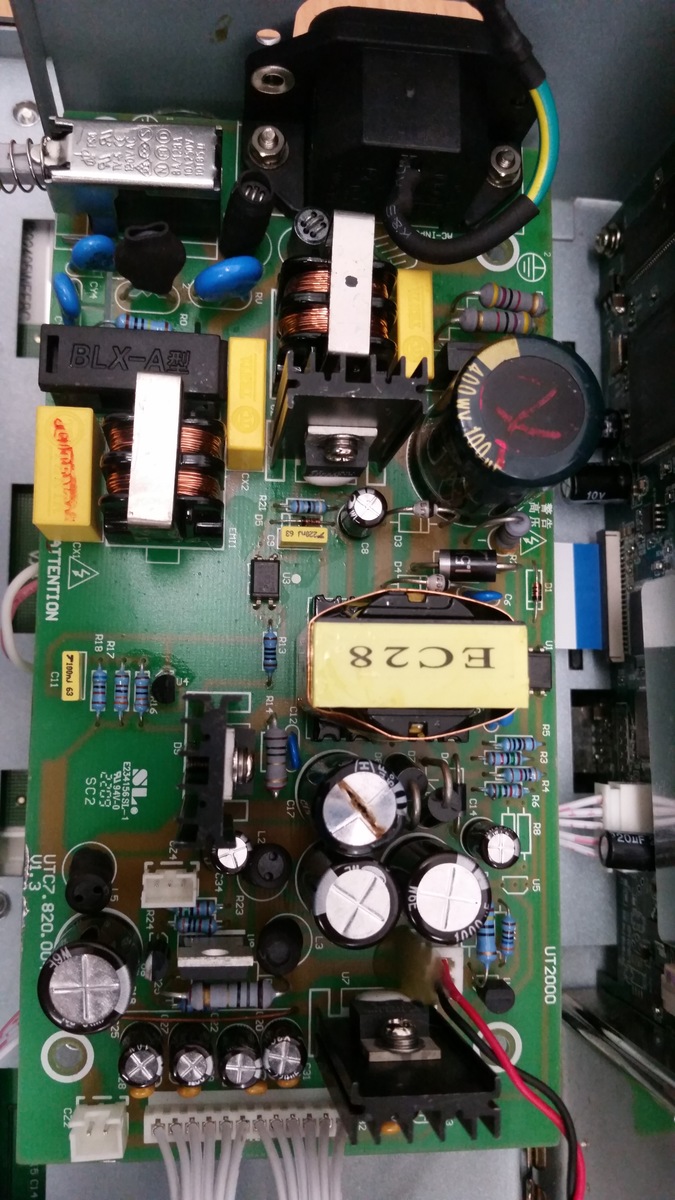

Ich habe letztens mein Speicheroszilloskop (UNI-T UT2102C) nach einiger
Zeit wieder aus dem Schrank gekramt. Leider ließ es sich nach den ersten
paar Sekunden nicht mehr bedienen. Die Tasten und Drehknöpfe wurden
nicht mehr erkannt oder völlig falsche Aktionen wurden ausgelöst.
Nach dem Aufschrauben habe ich einen ordungsgemäß geplatzten Elko (2200
µF @ 16 V) auf der Spannungswandlerplatine entdeckt und getauscht.
Leider hatte ich nur einen mit 3300 µF @ 16 V in meiner Restekiste. Das
es sich anscheinend um einen Glättungskondensator handelt habe ich ihn
dennoch dagegen getauscht (korrekt gepolt natürlich).
Danach funktionierten wieder alle Knöpfe fehlerfrei! Leider hat sich der
Kondensator nach 10 Minuten mit einem heftigen Knall verabschiedet.
Jetzt weiß ich nicht, ob es sinnvoll ist, den gegen einen frischen zu
tauschen, ober ob er gar nicht der Täter sondern das Opfer einen anderen
Problems ist.
Leider ist mir die Platine zu kompliziert, als dass ich die Funktion
aller Teile sicher erkennen könnte. Angehängt findet ihr die Vorder- und
Rückseite (rechts ist rechts und oben ist unten). Den geplatzten Elko
erkennt ihr eindeutig an der Kopfwunde; auf der Rückseite an den nicht
ganz perfekten Lötpunkten.
Könnt ihr mir helfen?
(Ich bekomme nicht raus, wie ich die falsch orientierten Bilder löschen
kann, sorry)

von oszi40 (Gast)
Kai G. schrieb:
> Den geplatzten Elko erkennt ihr eindeutig an der Kopfwunde
C17? Wenn noch weitere aus der gleichen Charge sind, würde ich die auch
tauschen um mehrfaches Porto zu sparen. Wenn die Siebung einen
Kurzschluss macht,  können natürlich auch die Gleichrichter leiden oder
Ursache sein. Mindestens ein Bein auslöten, nochmals messen!
von Kai G. (runtimeterror)
Ja, C17. Die anderen sehen noch ok aus und hängen an anderen Spannungen.
Aber bevor das nochmal passiert, tausche ich die direkt mit. Wenn ich
den Kondensatoren etwas Extraleben verpassen will (low-ESR sowieso),
sollte ich dann einfach einen für eine höhere Spannung oder höheren
Temperaturbereich einsetzen? Kostet ja nur ein paar Cents mehr.
Der Fette Kerl in der Nähe der Versorgung ist mit 400 WV, 100 µF
beschriftet und scheint einen Kunststoffdeckel zu haben. Ist das was
Besonderes?

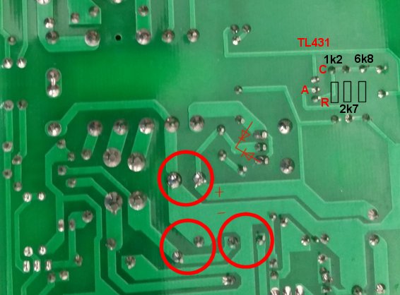

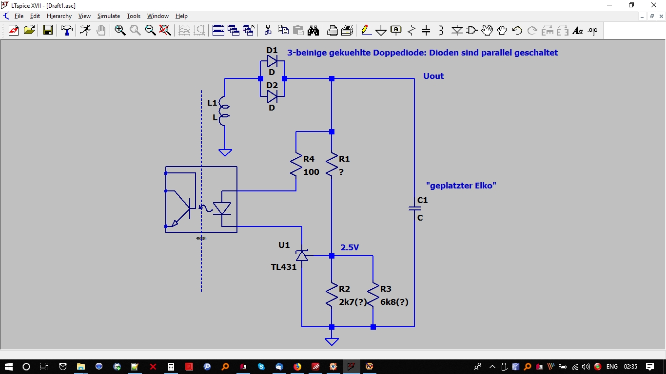

von Toxic (Gast)
Die Ausgangsspannung sollte sich  problemlos berechnen lassen,sofern mir
kein Fehler unterlaufen ist - 3:00 morgens....
Siehe Schaltplanskizze und Foto
Die Widerstandswerte/Farbcode sind nur schwer zu erkennen ansonsten
haette ich dir die berechnete Spannung gleich mitangeben koennen.
Ich bin mir fast sicher,dass fuer die Regelung ein TL431 eingesetzt
wird.
von hinz (Gast)
R16,17,18
> wird.
U4
von hinz (Gast)
Kai G. schrieb:
> Irgendeinen Tipp mit dem dicken grünen Elko (siehe meinen Kommentar
> oben)? Sonst lasse ich den einfach in Ruhe.
Du meinst den 400V Zwischekreiselko. Lass den mal in Ruhe, der wird
völlig in Ordnung sein.
Zunächst gehts nur um C17 und C18.
Super, vielen Dank für die Mühe!
Die fehlenden Werte:
R16, R17: 3,3 kOhm
R18: 68 kOhm
U4: FAN4 431A H04 (Respekt!)
Danke für den Hinweis mit dem C18 - den hatte ich gar nicht auf dem
Schirm. Die Tatsache, dass es dem gut geht, werte ich mal als guten Omen
(der ist übrigens bis 25 V ausgelegt)
von hinz (Gast)
Kai G. schrieb:
> R16, R17: 3,3 kOhm
> R18: 68 kOhm
Also 5,1V am Elko.
