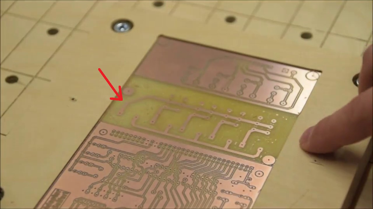

Hallo nochmal,
ich hatte neulich schon ein Thema hier gepostet, es geht um mein
Vorhaben, eine einseitig beschichtete Kupfer(Europa-)Platine mit meiner
CNC-Fräse zu fräsen.
Die ersten Versuche mittels Isolationsfräsen mit dem ULP-Tool
"PCB-to-GCode" haben gut funktioniert.
Nun ist die Frage, wie ich die restlichen Kupferflächen, die ja nicht
benötigt werden, auf der Kupferplatine mit der Fräse wegfräsen kann,
damit am Schluss letztendlich nur noch die Leiterbahnen auf der Platine
stehen bleiben?
Bisher fräse ich ja nur die Umrandung der Leiterbahnen weg, um die
Leiterbahnen entsprechend vom Rest der Platine zu trennen.
Was muss ich dazu in Eagle bzw. PCB-to-GCode einstellen/konfigurieren?
Das Resultat soll so wie im angehängten Bild worauf der rote Pfeil zeigt
aussehen.
Vielen Dank schon mal!

Eine Möglichkeit: nach dem Isolationsfräsen mit 0,2mm Fräser und zB.
0,5mm Endbreite des Kanals, sind dann 3-4 Durchgänge, je nach
Überlappung, einfach einen breiteren Zylinderfräser einspannen und
entsprechende Einträge in der Ulp machen.
Die andere Möglichkeit: man zieht die Restkupferfläche einfach vom
Träger ab. Dazu mit einem Cutter eine Ecke der Fläche unterpopeln und
anheben, dass man mit einer Pinzette greifen kann, dann einfach ziehen.
Wenn das Popeln nicht gescheit geht, einen Zugdraht anlöten und an dem
ziehen. Das geht schneller als fräsen und die Oberfläche schaut besser
aus. Man braucht ja auch nur einen einzigen Durchlauf der Fräse, besser
ist noch ein 2., damit auch sicher alle Bahnen vom Rest abgetrennt sind.

Bei der abgebildeten Leiterplatte ist sehr deutlich zu erkennen, dass
sich in dem kupferfreien Teil mehrere größere Relais befinden. Das
Kupfer wurde sicherlich entfernt, um die erforderlichen Isolierabständen
einzuhalten.

Die nicht benötigten Kupferflächen würde ich stehen lassen (natürlich
mit erforderlichen isolierabständen)
Gast #5703848
Dafür sollten die übrigen Kupferflächen aber auch an ein Netz angebunden
sein. Unbenutzte Kupferflächen lässt man nicht einfach stehen.
Selbst wenn in dem gefrästen Bereich Relais positioniert sind, stellt
man dort den Isolationsabstand des Massepolygons entsprechend ein.
