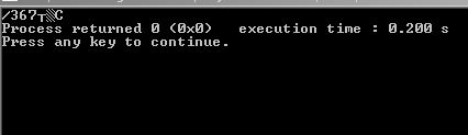

ich bin absoluter C Neuling und versuche mich gerade mit dem Buch
"C programmieren lernen für dummies" von Dan Gookin einzuarbeiten. Daher
bitte ich um Nachsicht für meine sicherlich triviale Frage.
Ich habe folgendes kleines Programm, unter Nutzung von CodeBlocks,
erstellt:
#include <stdio.h>
main()
char txtstr[5];
strcpy(txtstr, "100°C");
printf (txtstr);
return(0);
Das funktioniert soweit auch bis auf die Tatsache, das das ° Zeichen
nicht als solches ausgegeben wird sondern ersatzweise zwei Sonderzeichen
auf der Konsole abgebildet werden (siehe Screenshoot). Nun habe ich
gelesen, das es zum einen daran liegen kann, dass die Codepages nicht
übereinstimmen, aber daß man eine Ausgabe unter Zuhilfenahme des
Hexcodes der Codepage erreichen kann. Beispiel unter der Codepage 437
wäre das "°" Zeichen als 0xF8 zu erreichen.
Nehmen wir mal an, das Programm sollte unter verschiedenen Codepages
laufen. Wie bekommt man es hin, dass der notwendige Hexcode in den
auszugebenden Textstring "integriert" wird.
Wäre schön wenn mir da jemand die Augen öffnen könnte.
Danke

Zusätzlich ist "char txtstr[5]" zu klein für den String.
von . . (Gast)
Und versuch mal mit 0xB0.

Warum ist "char txtstr[5]" zu klein ?  100°C  sind 5 Zeichen oder irre
ich?
Torsten K. schrieb:
> Nun habe ich gelesen, das es zum einen daran liegen kann, dass die
> Codepages nicht übereinstimmen, aber daß man eine Ausgabe unter
> Zuhilfenahme des Hexcodes der Codepage erreichen kann.
Hast du auch diesen Thread hier
  Beitrag "Char als Klartext im Quellcode ©"
gefunden? Da steht ziemlich viel Information zu dem Thema, ich bin jetzt
nur zu faul, die für dich relevanten Beiträge herauszupicken.
> laufen.
Man kann unter bestimmten Voraussetzungen die im Ausgabemedium
verwendete Zeichenkodierung abfragen, um dann im eigenen Programm eine
passende Konvertierung durchzuführen. Das ist aber nicht ganz einfach,
und ich weiß auch nicht auswendig, wie das geht, schon gar nicht unter
Windows.
Da du aber ein "absoluter C Neuling" bist, würde ich mich vorerst mit
wichtigeren und grundlegenderen Dingen beschäftigen, bspw. damit:
Strings in C haben immer ein NUL-Zeichen als Endekennung, was bei der
Dimensionierung von char[]-Variablen berücksichtigt werden muss. Tut man
dies nicht, droht Böses, weil über das Ende der Variable hinaus
geschrieben wird. "100°C" hat 5 Zeichen, weswegen textstr mindestens mit
[6] dimensioniert werden muss. Tatsächlich müssen es sogar [7] sein,
weil '°' in der von Code::Blocks verwendeten UTF-8-Kodierung 2 Bytes
belegt.
Übrigens kann man mit strncpy statt strcpy die Anzahl der kopierten
Bytes begrenzen, womit der Überlauf vermieden und ein möglicher Fehler
leichter erkannt wird.
von foobar (Gast)
Von den Zeichenkodierungen abgesehen:
char txtstr[5];
txtstr hat Platz für 5 Bytes, deine Stringkonstante ist aber länger, je
nach nach Codepage 5 oder mehr Bytes für die Zeichen an sich plus 1 Byte
für den 0-Terminator. Der strcpy schreibt also über das Ende des
txtstr-Arrays hinaus. Dass es keinen Programmabsturz gibt, ist mehr oder
weniger Zufall ...

Leider ist da nicht wirklich das Problem gelöst worden. Danke erstmal
für die ansonsten fachlichen Beiträge. Ich würde gerne drum bitten, beim
Thema zu bleiben. Die letzten Post streifen doch sehr weit ab. Ich denke
wenn ich das hier so lese, das meine Anfrage auch für andere Benutzer
durchaus interessant ist, sofern sich eine sagen wir mal vorsichtig,
allgemein gültige Lösung finden lassen würde. Denn so wie ich es bis
jetzt verstanden habe gibt es die wohl nicht oder ich interpretiere da
etwas falsch.
Es sollte doch grundsätzlich möglich sein, Sonderzeichen in einem Strin
ausgeben zu können ohne sich all zu sehr zu verbiegen. Aber vielleicht
ist C dafür die falsche Programmiersprache was ich aber eigentlich nicht
glauben will.
Auch wenn ich erst Anfänger bin, wäre es für mich wichtig zu wissen, wie
ich einen ich sage jetzt mal aus meiner Sicht einfachen String
fehlerfrei zur Ausgabe bringe.
Danke für sach- und fachdienliche Hinweise.
Gruß Torsten
Nachtrag: auch wenn ich CodeBlocks verwende, so wird dort von mir der
GNU GCC Compiler genutzt.
Welches Problem genau? Von einem mit Code::Blocks geschriebenen
C-Programm auf einer Konsole mit Codepage 437 ein "°" auszugeben?
Eine – wenn auch nicht besonders schöne – Möglichkeit besteht darin,
direkt den Zeichencode (hier F8) zu verwenden. Statt "100°C" schreibst
du dann entweder
  "100\370C"     (oktal)
oder
  "100\xF8""C"   (hexadezimal)
Die beiden "" im zweiten Beispiel verhindern, dass das "C" als dritte
Hexadezimalziffer interpretiert wird.
Um den Quellcode leserlicher zu halten, kannst du den Compiler mit der
Option
  -fexec-charset=cp437
anweisen, im Quellcode enthaltene String- und Char-Literale automatisch
nach Codepage 437 zu konvertieren. Dann darfst du den String wie gewohnt
als "100°C" schreiben.
von Torsten K. (Firma: TOKA) (avantasia)
Hallo Yalu,
lieben Dank... das probiere ich gleich mal aus. Etwas ähnliches hatte
ich heute Nacht in einem alten C Buch von Kernighan/Ritchie gelesen. Mir
war nicht klar das Strings in der von Dir beschriebenen zweiten Weise
zusammen gesetzt werden können.
Danke
Super... der Hinweis von Yalu funktioniert... mehr wollte ich ja erstmal
nicht. Lieben Dank für alle gegebenen Hinweise.
Gruß Torsten

von foobar (Gast)
> nicht.
Nicht wirklich. Dein Wunsch war: "das Programm sollte unter
verschiedenen Codepages laufen." Schalt doch mal auf z.B. russisch um
(CP878), da bekommst du dann statt des ° nun ein Ь - das ° liegt dort
auf 0x9c.
Wie die erste Antwort schon sagte: "Leider ist diese Frage alles andere
als trivial und hat schon Generationen von Softwareentwicklern zur
Verzweiflung getrieben."  Mit UTF-8 wurde es dann einfacher und die
meisten Betriebssysteme haben darauf umgestellt - Microsoft ist immer
noch am flicken und hat dabei ziemliches Chaos angerichtet (richtig
lustig wird's, wenn du es mit Dateinamen zu tun bekommst) ...
S. B. schrieb:
> das Problem ist, daß CodeBlocks unter Windows nicht ganz ANSI-conform zu
> sein scheint - ich bekomme sofort eine Fehlermeldung, weil die
> Headerdatei string.h fehlt, usw.
> Hier meine Lösung:
> #include <stdio.h>
> #include <string.h>
> int main(void)
> char txtstr[10];
> printf("\n%s\n",txtstr);
Also folgender Code läuft bei mir unter Nutzung des GNU GCC Compilers in
CodeBlocks jetzt ohne Probleme
#include <stdio.h>
int main()
char txtstr[7];
strcpy(txtstr, "100\xF8""C");
printf (txtstr);
return(0);
Christoph O. schrieb:
> Zumindest für den eingangs beschriebenen Fall
> kann die Länge des Strings auch vom Compiler bestimmt werden:
> char txtstr[] = "100°C\n\0";
> Meine ich zumindest, hab es grad nicht getestet.
Ich habe nochmal die Variante von Christoph ausprobiert... und die ist
sehr schön da kurz:
#include <stdio.h>
// #include <string.h>
char txtstr[] = "100\xF8""C\n";
int main()
printf (txtstr);
return(0);
strcpy habe ich rausgeschmissen da unnütz an der Stelle
Danke nochmal für die Tipps... hab heute viel dazugelernt.

So wie du printf gerade verwendest, geht das irgenwann schief. Nämlich
dann, wenn in dem String ein % enthalten ist.
printf("%s", txtstr);
oder
fputs(txtstr, stdout);
oder wenn am Ende kein \n ist (das hängt puts automatisch an)
puts(txtstr);
> printf("%s", txtstr);oderfputs(txtstr, stdout);oder wenn am Ende kein \n
> ist (das hängt puts automatisch an)puts(txtstr);
Hallo Dirk,
das habe ich natürlich gleich ausprobiert und dabei bis auf die Tatsache
das bei der ersten Version noch eine Leerzeile folgt keinen Unterschied
oder Problem feststellen können. Kannst Du Deinen Hinweis bitte
präzisieren?
Anbei der Quellcode von obigem Bild mit dem Titel Run #1
#include <stdio.h>
char txtstr[] = "100%\n";
int main()
printf ("%s", txtstr);
return(0);
und hier der Quellcode von obigem Bild mit dem Titel Run #2
#include <stdio.h>
char txtstr[] = "100%";
int main()
return(0);
von zitter_ned_aso (Gast)
char str[]="ddd%ddd";
printf(str);
das hat er damit gemeint.
"ddd%ddd" ist wahrscheinlich kein gutes Beispiel ;-)
So ist es besser:
char str[]="Preisnachlas von 5% auf alle IT-Buecher";
printf(str);
%f wird als Platzhalter für eine Fließkommazahl betrachtet. Und die
Ausgabe ist falsch.
char str[]="Preisnachlas von 5%% fuer alle IT-Buecher";
wäre richtig.
https://de.wikibooks.org/wiki/C-Programmierung:_Einfache_Ein-_und_Ausgabe
> printf(str);
Ja habe ich eben ausprobiert und Du hast Recht...
siehe zweites Bild
Ja... auch hier richtig. Aber ich denke, das kommt auch immer darauf an
WAS man gerade ausgeben will.
#include <stdio.h>
char txtstr[] = "Preisnachlaß von 5% fuer ";
int main()
printf (txtstr);
return(0);
Für mein obiges Beispiel passt es zumindest und das war was ich wollte.
Deinen Hinweis greife ich trotzdem auf und werde ihn verfolgen. Danke

von Dirk B. (dirkb2)
Das mit dem %% gilt aber nur für den Formatstring von printf.
Denn das % leitet einen Formatspecifier ein.
Einfache Strings können einfacher mit puts ausgegeben werden.
