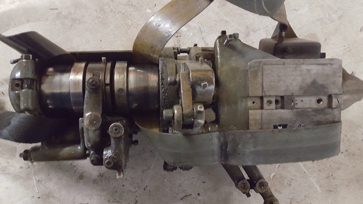

Ich bekam vor einigen Wochen so eine ausgemusterte Strohm M125 mit Lader
von meinem Chef die jetzt bei mir in der Scheune steht.
Nun möchte ich aus ihr soweit es Technisch, Mechanisch und auch
finanziell möglich ist eine CNC-Maschine bauen.
Ich habe mich seit ca 2Wochen schon über das ein oder andere Online
Informiert! Servomotoren,Stepper,Treiber,Schlitten antriebe,Drehgeber
closedloop,Arduino,Mach3 usw.
Als erstes möchte ich den 3-Spindelaparatt Umbauen
siehe Foto! auf der Spindel in der mitte wird Gebohrt,
auf der oberen Spindel wird Gewinde geschnitten! man sieht auch die
Mechanische Gewinde abschaltung ganz gut.das Gewinde wird durch
Kupplungen im überholen der Drehzahl der Hauptspindel Geschnitten wenn
die Gewindetiefe die man einstellt erreicht ist läuft das Gewinde mit
Langsameren Drehzahl wieder ab.
ich habe mir überlegt einen Closedloop Servomotor für den Antrieb zu
verwenden!(Frage: was würdet ihr nehmen?) wo ich die Drehzahl an einem
Poti
verändern kann und auch die Drehzahl zum beispiel mit Arduino?
Mach3?(andere Idee?) steuern kann.
Der Aparatt soll nun über einen Zahnriemen angetrieben werden am Motor
eine ca d100-120mm Zahnriemenscheibe am Aparatt ca d40-60mm normal wird
er mit 2-Flachriemen angetrieben einer an der Kupplung für kleine
Drehzahl der andere an der Kupplung für überholen der Hauptspindel.
M8 Gewinde schneiden in Stahl nicht mehr möglich! M6 gerade noch so mit
stark spannen des Riemens und stark andrücken der Kupplung.
den punkt an dem Der Servomotor in die Kleinere Drehzahl schalten soll
möchte ich bei erreichen der Gewindetiefe jetzt durch einen Endschalter
realisieren. für mich ist es enorm wichtig das der Motor immer exakt die
Drehzahl bei betätigung des Endschalters ändert! sonst kann es sein das
die Gewindetiefe bei jedem Teil Unterschiedlich ist! und das möchte ich
vermeiden.wird der Endschalter nicht ausgelöst soll die Maschine sofort
anhalten. Auch möchte ich das der Motor nicht Ständig mit der höheren
Drehzahl läuft, sondern erst ab einer bestimmten Gradzahl!(innerhalb
360Grad)in die höhere Drehzahl Schaltet. das möchte ich mit einem
Drehgeber
Inkremental(Absolut wäre mir lieber aber zu teuer!!!)realisieren.
zur Ansteuerung des Treibers würde ich gerne einen Controllino kaufen!
Frage: brauch ich einen Treiber für den Motor damit er Closedloop fähig
wird? oder brauch ich überhaupt closedloop? ich muss ja keinen
bestimmten Punkt anfahren! sondern er muss nur die Drehzahl ändern bei
erreichen des Schalters und durch den Poti und den Drehgeber! oder wäre
ein Eletromotor die bessere Wahl?

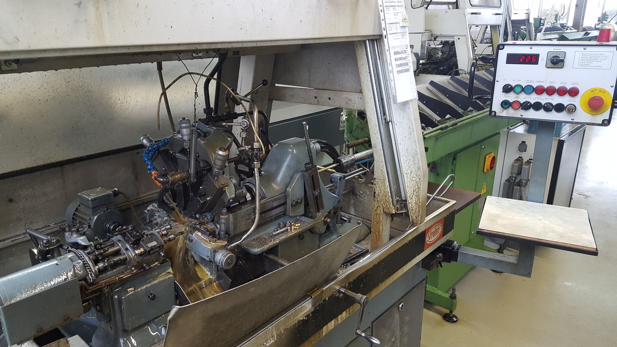

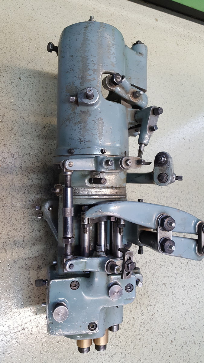

Guten abend, wir haben im Betrieb auch ein paar k-maschinen, das sind
halb CNC kurvengesteuerte maschinen, siehe Foto, die auch per laptop und
einem kleinem Programm gesteuert werden. Auch sieht man auf dem Bild den
3spindelaparatt mit dem Endschalter und das Display mit der aktuellen
Grad Position der steuerwelle. Die spindel wird mit einem
keilrippenriemen angetrieben im Laptop gebe ich ein zum Beispiel
grunddrehzahl 1000U/min und dann von  210 grad bis s1 (so wird der
endschalter im Programm benannt) 2800U/min wenn der endschalter dann
betätigt wird schaltet der Motor wieder auf die grunddrehzahl wenn nicht
bleibt sie stehen! Damit wird sichergestellt das keine Teile ohne
Gewinde produziert werden! Nur bei mechanischer abstellung kann es
vorkommen das Teile  ohne Gewinde produziert werden! Aber die Maschine
fröhlich weiter zuläuft. Die Frage jetzt ist was für Hardware und
Software Lösungen gibt es damit ich sowas auch realisieren Kann?
reicht da ein drehgeber ein Controllino ein lcd display und ein FU? Oder
ist sowas auch mit dem FU möglich ohne controllino oder mit dem
Controllino ohne FU??? Wie sieht es mit Arduino aus?

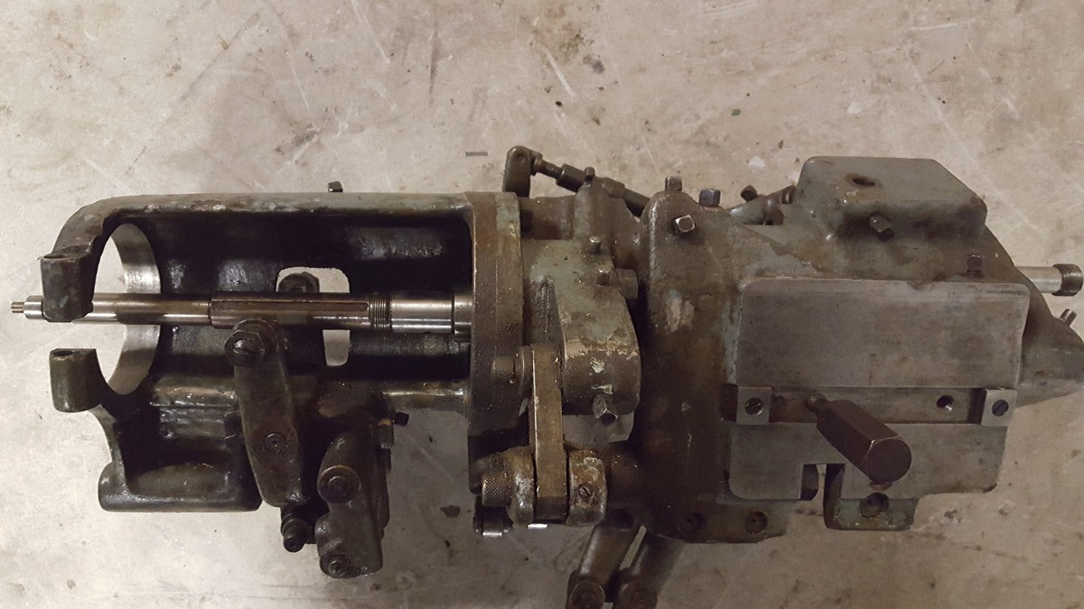

Hallo Cerberus, danke dir für die Antwort. Also genau das möchte ich ja!
erstmal mit was anfangen, was ich teilweise schon zerlegt habe! und das
ist jetzt halt eben der 3spindelaparatt. Ich möchte mir erstmal so ein
Arduinokomplettset bestellen einen Endschalter und einen Drehgeber um zu
schauen ob das überhaupt möglich ist das umzusetzen was ich vorhabe! und
wenn Ja! dann besorge ich den Motor, Controllino und sonst so alles was
ich dann halt brauche. Aber ich möchte jetzt nicht anfangen zu
investieren wenn mir jemand der sich mit dem c programmieren auskennt
sagt, das es mit dem arduino nicht funktionieren wird.  Und so wie ich
das sehe wird es kein Ding sein anstelle der kupplungen, ein zahnrad an
die welle zu bekommen! ich habe 2 Fotos noch mal hinzugefügt auf dem
einen sieht man die kupplungen mit den zwei flachriemen und bei dem
anderen habe ich alles abmontiert! und da sieht man schön die Keilnut
genau richtig für das Zahnrad. Und das mit denn Werkzeugmaschinen das du
angesprochen hast, wird auch kein Problem! Ich selber bin ja in einer
dreherei tätig und ein sehr guter Freund von mir arbeitet im
Maschinenbau er sagt wenn ich was brauche soll ich ihm eine Zeichnung
geben und er fertigt es an. Und jetzt nochmal die fragen.
                                                                                         Kann
ich das mit dem c programmieren und einem Arduino (später controllino)
umsetzen? rein vom programmieren jetzt mal ohne die Hardware. Und welche
motorbauart wäre dafür am besten geeignet ein Hybrid stepper, ein
servomotor oder reicht auch ein normaler drehstrommotor? Nur erstmal die
zwei fragen.

Mir ist im Moment noch nicht klar, was dass ganze werden soll, aber
egal. Willst du mit der modernisierten Maschine eine eigene
Produktion aufmachen oder die deinem Chef anbieten? Um nur mal was
zu basteln, erscheint mir der Aufwand, ziemlich überzogen.
Beim Steppermotor gibt es Grenzen der Belastung, ansonsten können
Schrittverluste entstehen und dann wird die Position eines Vorschubs
ein Glückspiel. Als Spindelmotor ist der Stepper eher ungeeignet.
Ansteuerbar ist ein Stepper relativ leicht über eine H-Brücke und
das ist auch der Hauptvorteil. Natürlich braucht man wenigstens
einen Endschalter für die Nullposition und bei entsprechend bewegten
Massen muss man eine Start und Bremsrampe in der Software
berücksichtigen. Die Kosten sind da relativ gering.
Beim Servomotor als Positionsantrieb ist auch eine H-Brücke nötig,
macht also erst mal keinen Unterschied. Die Ansteuersoftware ist
da schon etwas anspruchsvoller, weil eine Regelung benötigt wird.
Die Position erfasst man über einen Encoder oder einem Linearmessytem
(z.B. Heidenhain) und das macht die Sache dann teurer. Allerdings
sind Schrittverluste hier unbekannt, weil einfach so lange nach
geregelt wird, bis die Position erreicht ist. Außerdem kann man hier
schneller verfahren als bei Stepper.
Als reinen Drehantrieb, z.B. für eine Spindel, dürfte der Drehstrommotor
vom Kosten-Nutzenverhältnis am günstigsten sein. Mit einem FU kann
die Kostenbilanz aber grenzwertig werden. Als Positionsantrieb eher
