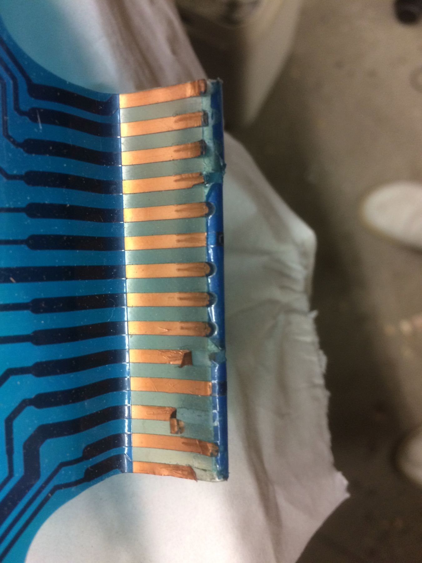

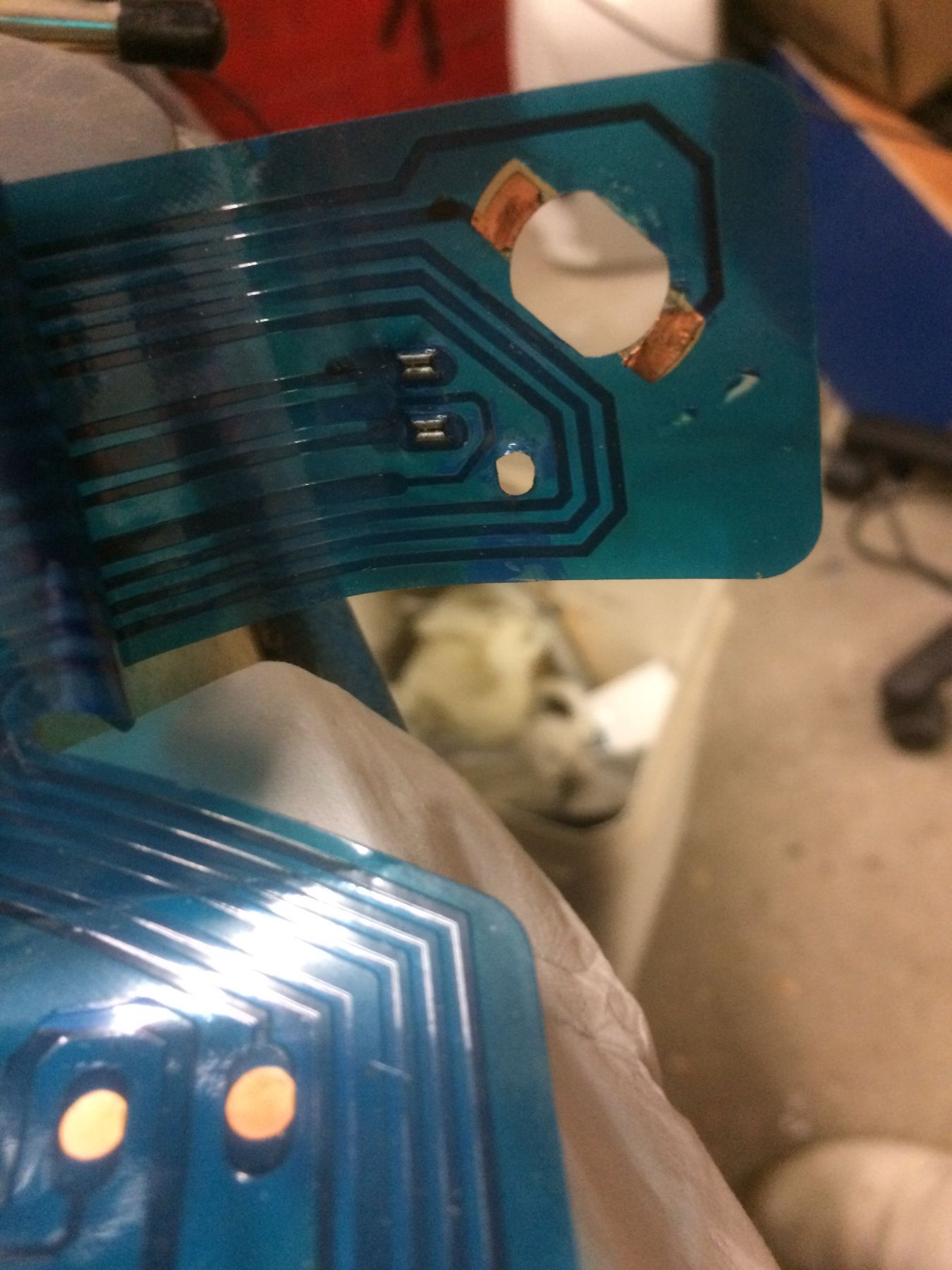

Gast #5706031
Das mit dem anlöten habe ich hinbekommen. Das war recht einfach. Einen
Faden aus dünnem Wickeldraht spinnen, Enden verzinnen, auf gereinigte
und mit in Spiritus aufgelöstem Colofonium bestrichene Leiterbahn
auflegen und ganz kurz das Zinn auf dem Faden erwärmen, so dass es
flüssig wird und sich mit der Leiterbahn verlötet. Auch den völlig
vernudelten Stecker habe ich wieder hinbekommen. Nur die abgerissenen
Leiterzüge am Anschluss machen mir etwas Kopfzerbrechen.
Gast #5710505
Nein, das liegt nur am seit jahren verschleppten Besuch beim Optiker
Deines Vertrauens. Mit der neuen Brille erkennst Du dann unter der
Heißkleber-Lage die unregelmäßigen Leiterzüge mit den silbrigen Enden,
welches auf Flex-Leiterplatten äußerst unübliches Lötzinn darstellt.
Gast #5710506
Vermutlich auf ein paar abgelegenen, amerikanischen Schrottplätzen, aber
die haben ihre Sammlung nich im Internet veröffentlicht. Gowesty hat
eine Ersatzplatine, aber die hängt seit Jahresbeginn in Franbkfurt fest.
Da der Organempfänger aber erst mal zur Kosmetik musste, brauchte ich
eine schnelle Lösung.
