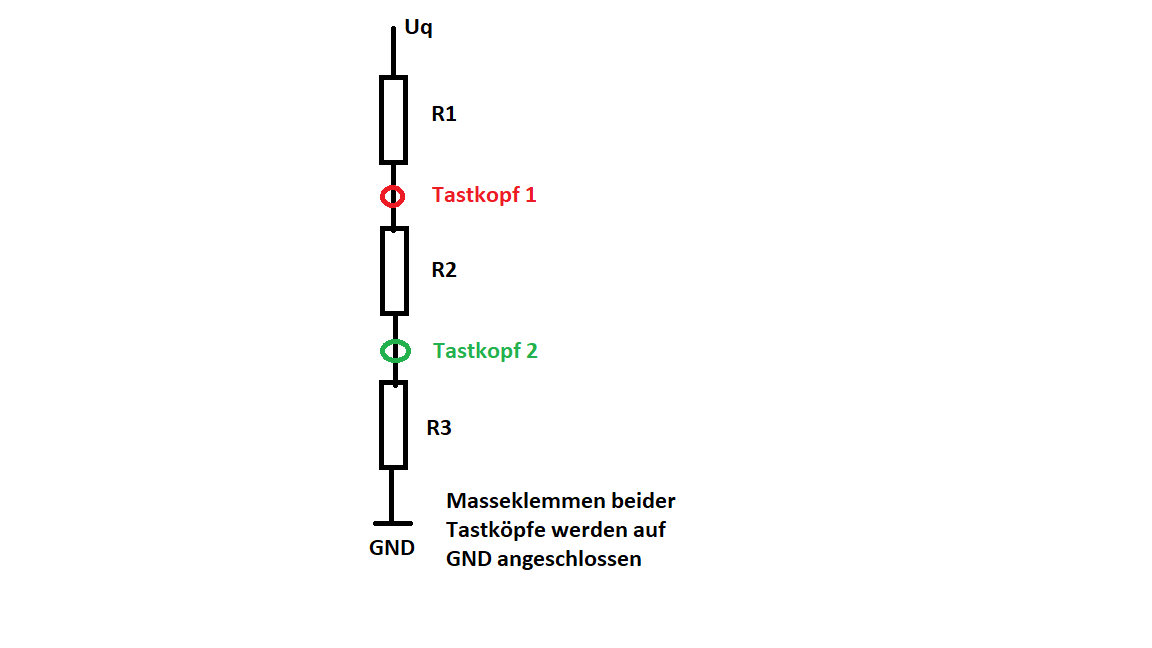

ich habe da eine Frage an euch.
Wenn ich z.B. eine Reihenschaltung mit drei Widerständen habe und den
Spannungsabfall an R2 messen möchte, dann mache ich das mit zwei
Tastköpfen beim Oszi. Einen Tastkopf klemme ich vor R2 an und den
zweiten Tastkopf nach R2. Die Masseklemmen der Tastköpfe klemme ich
zusammen auf die Masse der Schaltung (GND).
Da ja die Masseklemme die Masse des Oszis ist und diese auch noch mit
der Erdung verbunden ist darft ich die Klemme nicht an R2 anklemmen.
Sonst gibt es einen Kurzschluss.
Dann habe ich am Oszi zwei Spannungen, einmal die Spannung vor dem
Widerstand und einmal danach.
Somit muss ich jetzt nur mehr die größere Spannung von der kleineren
abziehen und schon habe ich meinen Spannungsabfall von R2 ermittelt.
So müsste es doch funktionieren?
Anbei ein Bild.
SG
#5705217
> abziehen
Das kann dein Oszi für dich machen. GGf einen Kanal invertieren und
beide addieren.
Beachte aber daß das Verfahren eine sehr begrenzte Genauigkeit hat, da
die breitbandigen Eingänge eines Oszis nicht für präzise Messungen
einzelner Werte gedacht sind und die Differenz der Spannungen sehr viel
kleiner als der Absolutwerte ist.
Wenn deine Schaltung potentialfrei ist kannst du auch die Masse des
Oszis auf den Punkt R2-R3 klemmen. Dann misst du einfacher und genauer,
dein bezugspunkt ist dann aber das Potential vom Punkt R2-R3.

Gast #5705341
Nur wenn deine Schaltung auch mit besagter Erde verbunden ist.
Wenn nicht, kannst du die Masse des Oszis hinsetzen, wo du willst.

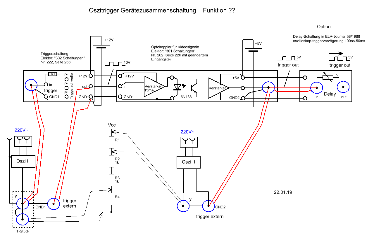

Ja, immer wieder dieser Ärger mit der Masse.
Anbei eine Versuchsschaltung für zwei Oszies. Das müßte doch so gehen,
oder? Für einen Test muß ich mir noch BNC-Buchsen und Kabel besorgen und
ein Gehäuse brauche ich auch. Aber die Triggerschaltung für sich
funktioniert schon mal ganz gut.
Gast #5706946
> oder?
Es ist davon auszugehen (mit wenigen Ausnahmen), dass Oszi II das
Gehäuse auch an PE liegen hat, wie Oszi I auch. Nur, bei OsziII hast du
es nicht gezeichnet.
Damit wäre die mit VCC bezeichnete Spannung, die offenbar nichts mit
denen in deinen Schaltungen oben zu tun hat, trotzdem mit Masse
kurzgeschlossen. Geht in dem Fall also nicht.
Wenn dein Oszi II jedoch wirklich erdfrei ist, ja, dann wird das gehen.
Gast #5706964
Bei 90% der Oszis sollte man davon ausgehen, dass Masse und Schutzleiter
verbunden sind! Mit 2 solchen Oszis messen, wirst Du einen Kurzschluss
über Masse haben. Differenztastkopf heißt ein Suchwort.

Ich habe doch geschrieben, daß ein Oszi keine Masse hat.

Da müßte ich mal schauen, was es damit auf sich hat.
Vielleicht gibt es eine einfache Lösung? Dann kann ich mein Projekt
natürlich vergessen.

> Falls die Sache recht hochohmig ist, wirst Du wahrscheinlich auch Mist
> messen durch Netzeinstreuung.
Möglich. Dann müßte man sich noch ein paar Gedanken zur Abschirmung
machen.
