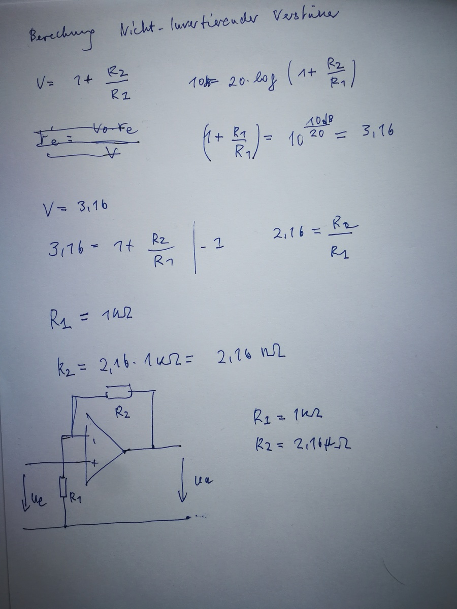

Hallo, Bräuchte mal Hilfe bei einer Rechenaufgabe. Ziel: Nicht-Invertierenden OPV zeichnen und die Widerstände berechnen. Die Verstärkung soll 10 dB betragen. Der differentielle Eingangswiderstand des OP soll 10kOhm betragen. Leider weiß ich nicht wie ich diesen in meiner Berechnung berücksichtigen kann. Ich habe für R1= 1kOhm angekommen und daraus R2= 2,16kOhm berechnet. Ist meine Lösung brauchbar??
Sieht doch gut aus. O. A. schrieb: > Der differentielle Eingangswiderstand des OP soll 10kOhm betragen. Das dürfte eine Feststellung sein. Da In- und In+ das selbe Potential haben wirkt sich der differentielle Eingangswiderstand nicht aus. Damit will man den Schüler etwas verunsichern. mfg Klaus

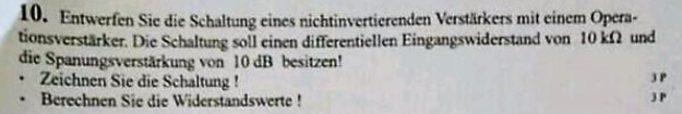

Den Eingangswiderstand muss man nur dann berücksichtigen, wenn der Opamp eine begrenzte Leerlaufverstärkung hat. Gibt es dazu einen Wert in der Aufgabe. Beim idealen Opamp mit unendlicher Leerlaufverstärkung ist die Spannungsdifferenz zwischen + und - Eingang 0V. Deshalb fließen da 0A über den differentiellen Eingangswiderstand. Wie lautet der Originaltext der Aufgabe?
Helmut S. schrieb: > Wie lautet der Originaltext der Aufgabe? Habs angehängt.
Klaus R. schrieb: > Sieht doch gut aus. d.h ich kann R1 annehmen so wie ich es gemacht habe? Was wenn ich R1 mit 10kOhm angenommen hätte, und R2 wäre dann 21,6kOhm . Wäre das auch richtig?
O. A. schrieb: > Klaus R. schrieb: >> Sieht doch gut aus. > > d.h ich kann R1 annehmen so wie ich es gemacht habe? Meiner Meinung nach ja. > Was wenn ich R1 mit 10kOhm angenommen hätte, und R2 wäre dann 21,6kOhm . > Wäre das auch richtig? Ja. Aber die Aufgabe war vielleicht anders gedacht. Die schreiben die Schaltung (nicht der Opamp!) soll einen differentiellen Eingangswiderstand von 10kOhm haben. Diese Aussage passt überhaupt nicht zu einem nichtinvertierenden Verstärker sondern eher zu einem Differenzverstärker. Kannst du nachfragen wo der differentielle Eingangswiderstand in der Schaltung sein soll?

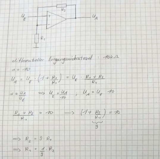

Helmut S. schrieb: > O. A. schrieb: >> Klaus R. schrieb: > > Aber die Aufgabe war vielleicht anders gedacht. Die schreiben die > Schaltung (nicht der Opamp!) soll einen differentiellen > Eingangswiderstand von 10kOhm haben. Vll wurde es einfach unglücklich ausgedrückt, und es ist tatsälich der Widertand im OPV gemeint? R1 ist damit sicher nicht gemeint oder? Also dass R1 praktisch vorgegeben wäre. Könnte man in diesem Fall R1 überhaupt als den Eingangswiderstand betrachten? Ich habe mal eine Lösung eines Kollegen angehängt und dazu eine Frage. Er hat die Verstärkung mit "10" angenommen. Das wäre doch falsch? Denn die Verstärkung 10dB ist nicht eine Spannungsverstärkung von 10 richtig?
O. A. schrieb: > Vll wurde es einfach unglücklich ausgedrückt, und es ist tatsälich der > Widertand im OPV gemeint? 10k ist schon bisschen arg unrealistisch niedrig.(10Meg wäre da eher was) O. A. schrieb: > Er hat die Verstärkung mit "10" angenommen. Das wäre doch falsch? Ja, das ist falsch.

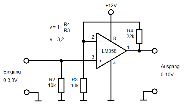

Man weiß das 20dB (Spannung) Faktor 10 sind und 10db Faktor 3,16. Deshalb würde ich das praxisnahe lösen (Bild).
Ach Du grüne Neune schrieb: > Man weiß das 20dB (Spannung) Faktor 10 sind und 10db Faktor 3,16. > Deshalb würde ich das praxisnahe lösen (Bild). In deiner Schaltung oben, soll R2 dem Eingangswiderstand aus meiner Aufgabe entsprechen?
#5705567
O. A. schrieb: > In deiner Schaltung oben, soll R2 dem Eingangswiderstand aus meiner > Aufgabe entsprechen? Ja.

O. A. schrieb: > Er hat die Verstärkung mit "10" angenommen. Das wäre doch falsch? > Denn die Verstärkung 10dB ist nicht eine Spannungsverstärkung von 10 > richtig? Na ja. Die Pseudoeinheit dB bezeichnet den 10-fachen Zehnerlogarithmus eines Leistungsverhältnisses. Verstärkung von 10^1.0=10 ist also richtig, bezieht sich aber auf die Leistungverstärkung an einer gegebenen Last und nicht auf die Spannung. Da die Leistung aber quadratisch mit der Spannung ansteigt ... Dein Kollege braucht wohl noch etwas Übung mit den Grundlagen ;-)

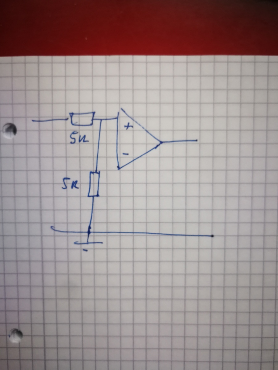

O. A. schrieb: >Und R2 aus dieser Schaltung wäre ein differentieller >Eingangswiderstand? Meiner Meinung nach kann nur ein Differenzverstäker einen differentiellen Eingangswiderstand haben. Dies ist aber kein Differenzverstärker. Du müßtest R1 von Masse trennen und als Eingang benutzen. Und vom +Eingang einen Wiederstand nach Masse schalten der genauso groß wie R1 ist. Dann hättest du einen Differenzverstärker der einen differentiellen Eingangswiderstand von 2 * R1 hat.
