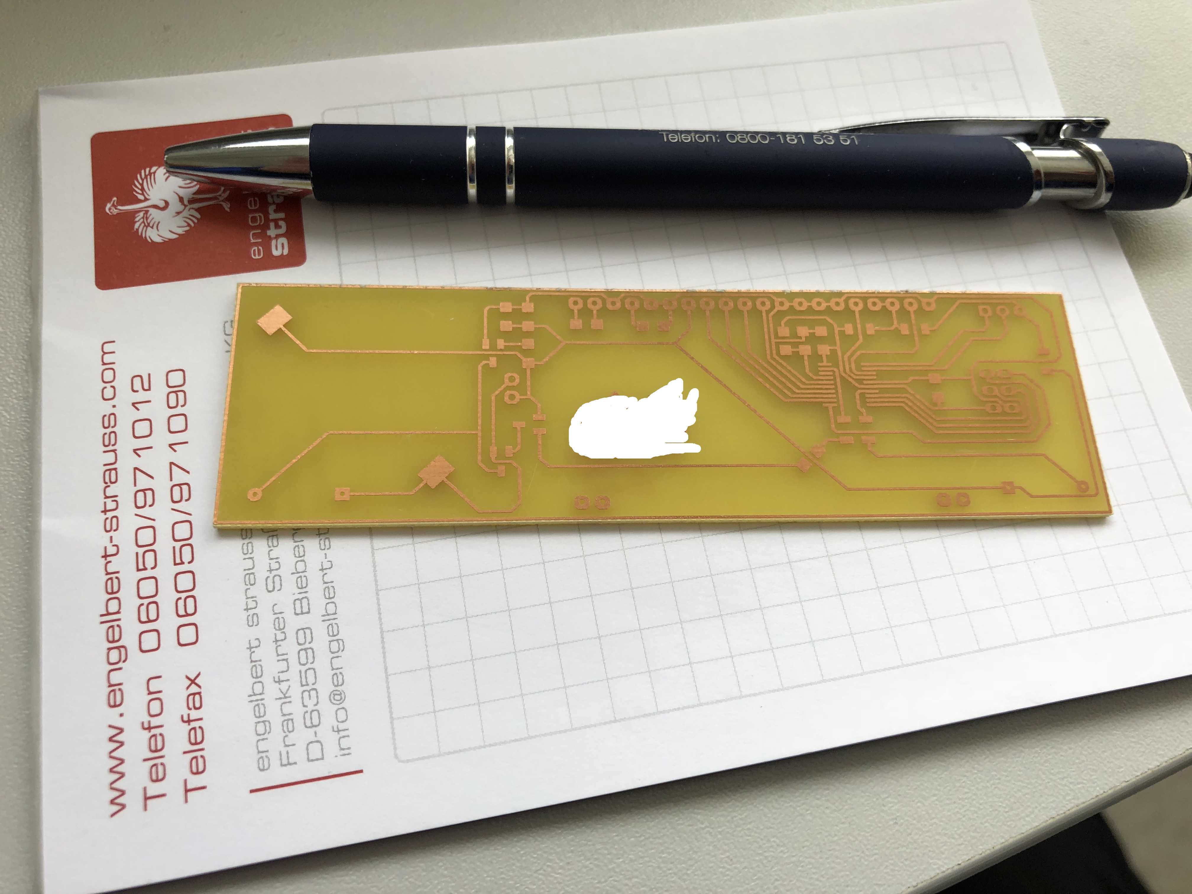

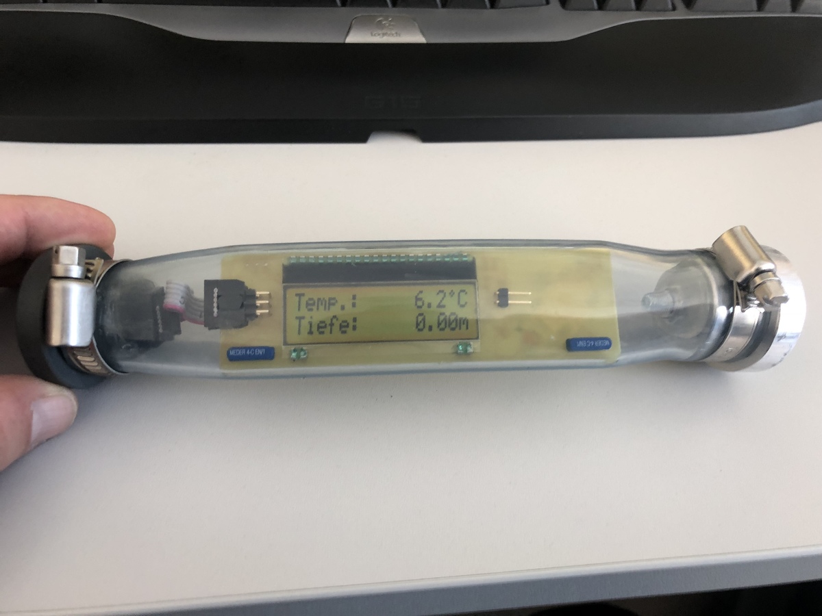

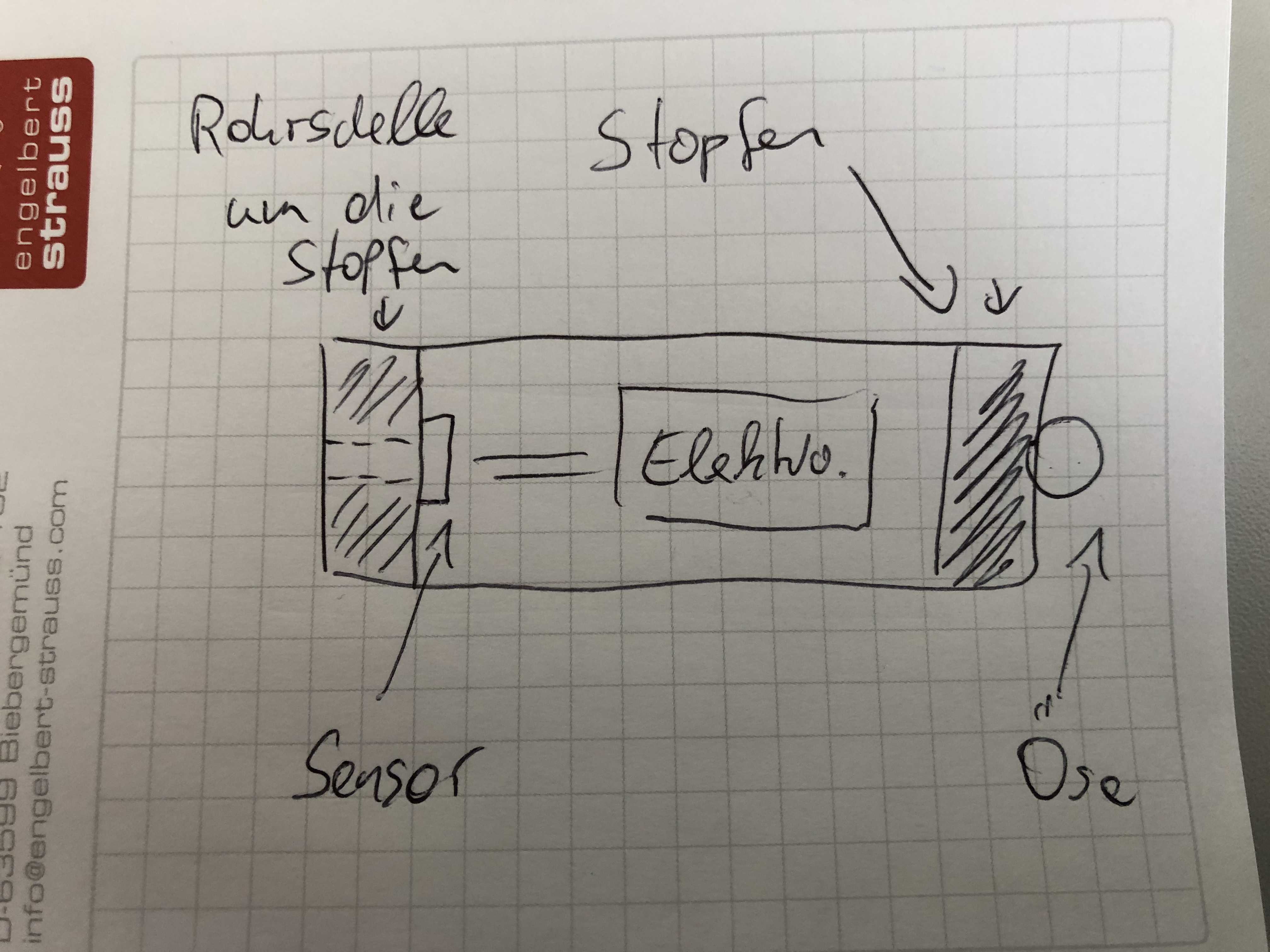

Ich habe vor, eine Schaltung in einen durchsichtigen Gartenschlauch zu
stecken. Die Enden des Schlauches werden mit jeweils einem Stopfen
verschlossen. In einem Stopfen ist ein Absolutdrucksensor
https://de.rs-online.com/web/p/absolutdruck-sensoren-ics/8937200/?relevancy-data=636F3D3126696E3D4931384E525353746F636B4E756D626572266C753D656E266D6D3D6D61746368616C6C26706D3D5E2828282872737C5253295B205D3F293F285C647B337D5B5C2D5C735D3F5C647B332C347D5B705061415D3F29297C283235285C647B387D7C5C647B317D5C2D5C647B377D2929292426706F3D3126736E3D592673723D2673743D52535F53544F434B5F4E554D4245522677633D4E4F4E45267573743D38393337323030267374613D3839333732303026&searchHistory=%7B%22enabled%22%3Atrue%7D
eingelassen.
Das Ganze soll dann an einer Schnur in einen Teich geworfen werden, um
dessen Tiefe bestimmen zu können. Die (wahrscheinlich) einfache Frage
ist jetzt: Liefert der Sensor das selbe Ergebnis bzw. ist der gemessene
Druck unter Wasser auf einer Wassertiefe x gleich, unabhängig ob die
Sensoröffnung Richung Wasseroberfläche "schaut" oder in Richtung Grund?

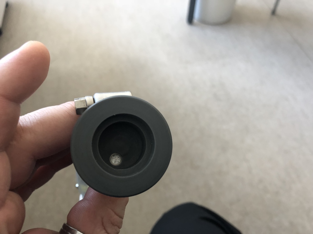

Nein weil dein Gartenschlauch bedingt druckfest ist. Also ist der
Luftdruck im Schlauch nicht gleich dem Druck aussen.
Ausserdem wird Wasser deinen Sensor langsam aber sicher zerstören, wenns
kein eingedrungenes Wasser ist, dann Kondenswasser.

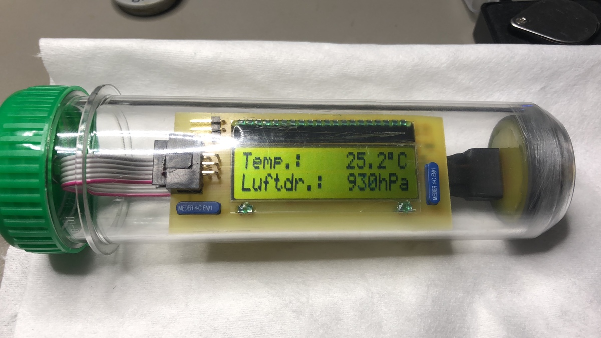

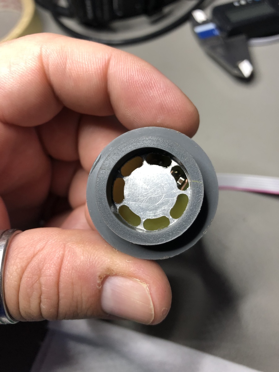

Ein Drucksensor ist lageabhängig, je kleiner der Druckbereich, desto
stärker sind die Auswirkungen. Deiner hat 14bar und eine kleine Membran,
da wird die Lage nicht so dramatisch sein.
Selbst ein frisch gekaufter nagelneuer Sensor muss noch lange nicht
halten was im Datenblatt steht.
Verstehe ich das richtig, du willst den Sensor in einem geschlossenem
Gefäss (Schlauch) stecken und die Frage ist ob der Druck im Schlauch dem
Wasserdruck entspricht?  Oder eher wie in einer Tauchglocke den
Luftdruck in  einen unten offenen Gebilde messsen?

Der Druck ist alleine von der relativen Distanz von der Wasser
Oberfläche zur Meßtiefe abhängig und dem Druck der Atmosphäre und hat
keinerlei Richtungsbezug. Die Meßöffnung kann sich in allen Lagen
befinden.

Habe ich, siehe Anhang. Platine kommt grade aus der Ätze. Glaube
schneller geht nicht wirklich
von Ingo Less (Gast)
Schlumpf schrieb:
> Aber vielleicht habe ich es auch falsch verstanden und er wollte bei der
> Schlauchlösung ebenfalls den Sensor direkt mit Wasser in Kontakt kommen
> lassen.
Geplant is es wie im Anhang
Die DOG-M Displays sind halt immer noch ganz schön groß, das bekommst Du
nicht in einen Petling.

von Schlumpf (Gast)
Ahh ok.. also doch nicht den Druck IM Schlauch messen.
Das habe ich dann falsch verstanden.
Aber wie ich bereits geschrieben habe: Der Schlauch wird sich gehörig
verformen.
Daher musst du abschätzen, ob das eventuell negative Auswirkungen auf
deine Elektronik haben wird, wenn sie im dümmsten Fall unkontrolliert
zwischen den Schlauchwänden eingequetscht wird.
Genau, deswegen der Schlauch
> Unbedingt Silicagel (Schuhladen) reinpacken
Sehr gute Idee, danke

So, erster Prototyp is fertig:
Gibt leider schon erste Problemchen:
Der Sensor nimmt die Temperatr vermutlich nur sehr langsam auf, da sein
Metallgehäuse im Stopfen gut gegen Wasser isoliert ist und nur die
Membran das Wasser abbekommt. Muss man aber mal ausprobieren ob man die
Sprungschicht so mitbekommt.
P.S. Es ist dem Sensor so kalt weil draußen auf der Fensterbank lag weil
ich die Spannungsabhängige Kontrastnachführung vom LCD testen wollte.
Kalte CR2032, wenig Spannung
Funktionen sind:
- Offsetabgleich zu Beginn
- Erfassung ab einer Wassertiefe von >20cm
- Alle 50cm Temperatur und Tiefe wegloggen
- Wird die nächste Wassertiefe nicht innerhalb von 5s durchquert liegt
der Sensor auf dem Grund => Ende Datenlogging
- Anzeige der Grundtemperatur und Tiefe nach dem Einholen
- Reedtaster betätigen startet das Abspielen der geloggten Daten
- Weitermals Reed => erneuter Offsetabgleich falls nötig => Warten auf
Wassertiefe >20cm und es geht von neu los.
Hardwareeigenschaften:
STM32F042 @ 8MHz HSI
EA DOGM162
Stromaufnahme 4mA in Betrieb
Versorgung über CR2032 (vorerst)
von Karl K. (karl2go)
Was ich immer noch nicht verstehe: Warum überhaupt ein Display? Unter
Wasser kannst Du es nicht ablesen und über Wasser müsstest Du jeden
Tiefenschritt einzeln durchgehen. Warum nicht einen Datenlogger, der
dann drahtlos ausgelesen wird.
Ich denke immer noch, dass es Dir unter Druck das Display knacken wird.
Interessiert mich, berichte mal.
Deine Lösung scheint mir mega aufwändig, alles Andere als
"Stupid&Simple".
Genauso läuft es
Das gilt es zu prüfen, sobald die Teiche eisfrei sind.

von Schlumpf (Gast)
So wie es auf dem Bild aussieht, ist der Schlauch sehr flexibel.

Da die Schlauchlösung sehr groß und unförig ist, habe ich mir jetzt
PETlinge in 150mm x 40mm bestellt und werden den nächsten Aufguss da
hinein packen. Dann kann ich mehrere Fliegen mit einer Klappe schlagen:
- Gehäuse ist druckstabiler
- Gehäuse ist schöner und hat weniger Ecken und Kanten
- Gehäuse ist selbstauftreibend und kann bei Schnurriss aufsteigen

Hallo liebe Leute,
nachdem meine Tests mit dem Gartenschlauch mehr oder weniger erfolgreich
waren, habe ich die Elektronik nun neu aufgelegt und in einen
PET-Rohling (XL) verpflanzt. Auch die Sensoraufnahme musste überarbeitet
werden, da die Sensormembran sehr empfindlich gegenüber einem direkten
Aufschlag auf der Wasseroberfläche ist. Daher hat sie jetzt eine
Stoßplatte bekommen und sollte gegenüber Fremdkörpern und direktem
"Blick" ins Wasser geschützt sein.
Weiter gab es am Wasser den Effekt, dass die Reedschalter beim Aufschlag
aufs Wasser betätigt wurden und zum Ausschalten des Gerätes führten.
Auch das wurde jetzt behoben (in Software)
Der Sensorstöpsel wird demnächst in den PET-Rohling geklebt, ich warte
derzeit noch auf den Kleber für PET. Wen es interessiert, Steinel bietet
bei Reichelt Heißkleber für PE(T) und PP und andere Kunststoffe.
Weitere Verbesserungen:
 - PET-Rohling schwimmt auf im Falle eines Schnurrisses
 - Gewicht deutlich reduziert
 - Mechanisch stabiler
 - diverse Bugfixes in der Firmware
