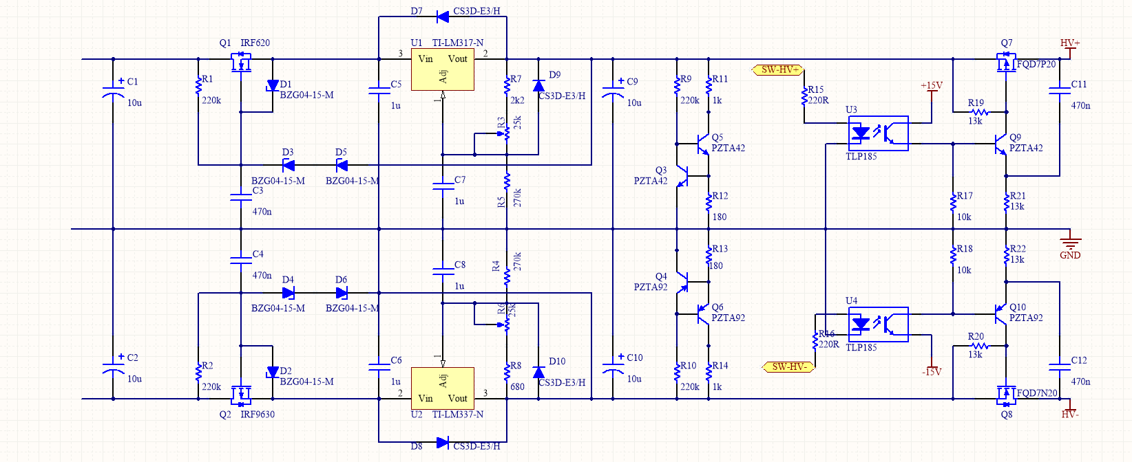

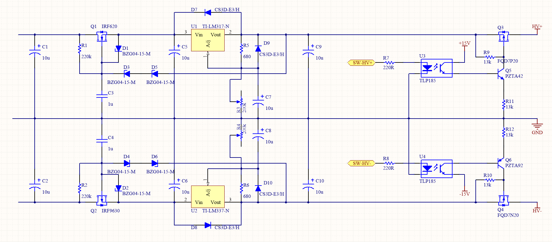

ich bin gerade dabei eine Nachregelnung für eine hohe symetrische
Spannung zu entwerfen. Schaltplan im Anhang.
Eingangsspannung soll irgendwo zwischen +/-48V und +/-175V liegen.
Dabei möchte ich aber natürlich nicht über den kompletten Bereich
regeln, sondern lediglich eine Ausgangangsspannung einstellen die ein
wenig unterhalb der Eingangsspannung liegt. Also keine Angst ich
versuche nicht 100V "wegzuregeln".
Hauptsächlich geht es darum den Ripple/Noise "abzuschneiden".
Da ich keine negativen Spannungsregler für den Spannungsbereich gefunden
habe, habe ich den klassischen Ansatz über LM317/LM337 mit
vorgeschaltetem FET gewählt.
Mit Q3 und Q4 möchte ich zusätzlich die Ausgangspannung schalten.
Es geht nur darum sie zu einem definierten Zeitpunkt ein-/auszuschalten.
Muss also nicht wirklich schnell sein.
Der benötigte Strom liegt so bei ca. 0,5A.
Und nun zu meiner Frage:
Könnte mal bitte jemand über meinen Schaltplan schauen ob das so
halbwegs funktionieren kann?
Soll ja keine Rauchmaschiene werden ;).
Und nicht alle gleichzeitig wegen dem Murks auf mich einschlagen!
Liebe Grüße

und warum nimmst Du dann nicht einen "Capazitive Multiplyer"
Für die üblichen 100Hz ist das deutlich einfacher.
Die LM3x7 können uim Leerlauf nicht die obligatoreischen mA treiben weil
die Widerstände zw. Out und Adj zu hochohmig sind (siehe Datenblatt)
Aus reiner Vorsichtsmaßnahme würd ich zw. den Emittern der OK und den
BAsen der PZTA noch ein bischen was an Basiswiderstand geben. 1k oder
so.
Und - Vielleicht denkst Du nochmals über einen Softstart der
geschalteten FETs nach, denn da rumpelt es recht heftig - vor allem wenn
Du einschaltest
Vom Konzept her - paßt schon. Abgesehen davon das der Strom durch die
Zenerdioden viel zu gering ist und Du damit keine stabile Zenerspannung
zusammenbringst.

Scheinbar ist eine Regelung der Spannung direkt am Ausgang unnötig.
Dann hast Du eindeutig zu viel Aufwand betrieben.
Google mal "Capacitance Multiplier".
Oder dasselbe in schwarz: CLC Siebung. (Sehr haltbar, rein passiv).
Beides geht, wenn der Einfluß auf die Absolutspannung egal ist
(z.B. wenn nach der Filterung erst die Spannung gemessen wird,
woran einen ohne nötige Regelung keiner hindern kann).
Niemals mehr Aufwand als nötig betreiben.

Ja, denn "Capazitive Multiplyer" kenne ich.
Deswegen auch C3+C4, damit wollte ich Q1 und Q2 gleichzeitig noch ein
wenig zu einem solchen Multiplyer machen. Laut LTspice funktioniert das
auch.
Hintergrund für die Regler ist, dass ich die Eingangsspannung als
"unsauber" betrachten muss. Das sind wahrscheinlich 2x preiswerte in
Reihe geschaltete Schaltnetzteile aus Chinesischer Produktion. Da hängen
dann auch noch mehr Geräte dran. Falls die mal ein wenig asymetrisch
auseinanderlaufen (oder sonst was) ist es mir lieber nochmal eine
Spannungsregelung nachzuschalten.
Ich hatte es befürchtet!
Geht es dabei nur darum eine Grundlast auf die LM3x7 zu bringen? Oder
muss der Adj zu Out so niederomig sein?
> so.
Aber funktioniert das Ganze den noch? Es geht doch darum das über die
Basis des PZTA und R11 ein definierter Strom fließt, der dann wiederrum
an R9 eine definierte Spannung abfallen lässt? So dass das Gate von Q3
immer um eine definierte Spannung niedrieger ist als seine Source. Hier
ca. 15V.
Das gleiche natürlich umgedreht für die neg. Seite.

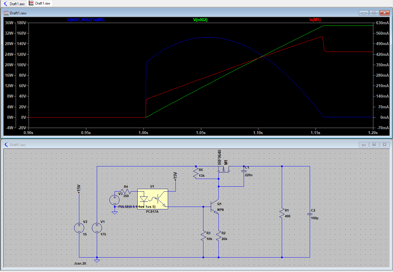

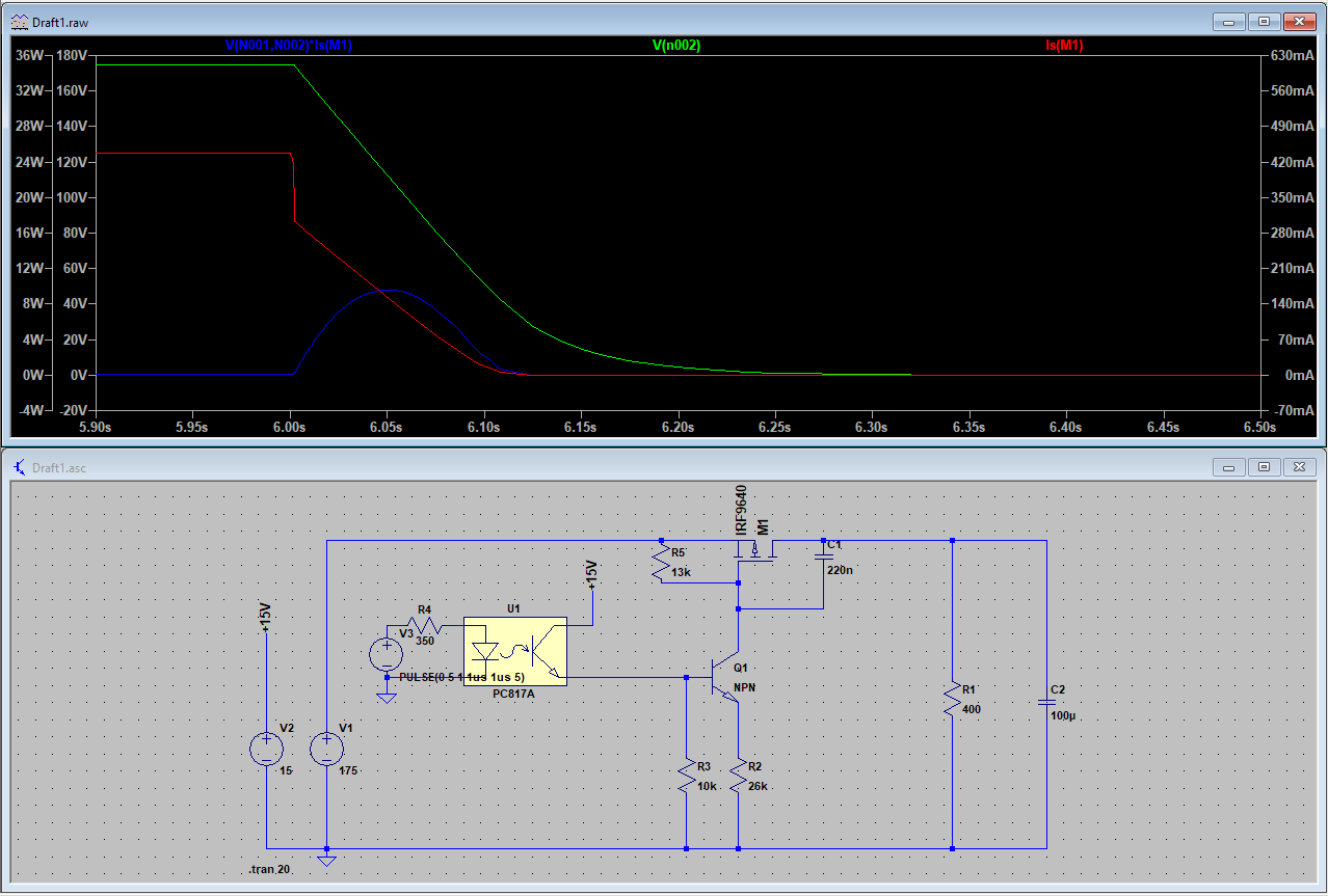

> Du einschaltest
Hier hast du wohl Recht. Da werde ich mir nochmal Gedanken drüber
machen.
Wie ich das am einfachsten realisiert bekomme. Vielleicht die Schalter
ganz nach links und die Eingangsspannung damit schalten, durch C3+C4
fährt das ganze nämlich sehr langsam hoch. Obwohl mir das dann schon
fast zu langsam
wird.
> zusammenbringst.
Brauche ich den hier wirklich eine stabile Zenerspannung? Sollen doch
nur dafür sorgen das in/out vom LM3x7 nicht mehr als die erlaubten 40V
auseinander gehen.
Aber schonmal danke an dich und die Anderen, komme ja garnicht nach mit
dem Antworten. :) :)

#5706504
Dann machen R3 und R4 mit einer Dimensionierung von 200 k keinen Sinn
bei den 680 Ohm im obenliegenden Spannungsteiler. Kleineren Wert von
unter 100 k  wählen.
Den minimalen Strom den der LM3xx zum regeln beötigt (> 3.5 mA)
sicherstellen.
Q3/Q4 die Gate mit Z-Dioden schützen für Ugs < 20 V.
Etc.
#5706599
> Liebe Grüße
an Q5 und Q6 unbedingt pulldown BE Widerstand bzw. Basis nach GND
Widerstände vorsehen, denn wenn das Licht der Optokoppler weg ist ist
der Opto-Transistor noch lange nicht zu und so eine Basis der
nachfolgenden Stufe zieht das nicht schnell runter.
Warum überhaupt Q5 und Q6?
Q3 & Q4 könnten doch direkt aus dem Optokoppler versorgt werden
(Firma: Schweigstill IT) Persönliche Seite #5706625
> so.
Das ist völliger Unsinn. Die Emitterwiderstände begrenzen den jeweiligen
Basisstrom. Durch zusätzliche Basiswiderstände wird die
Konstantstromquelle unnötig "weich". Außerdem bedeuten zusätzliche
Bauteile auch immer zusätzliche Ausfallmöglichkeiten.
Ich stimme aber durchaus Joachim B. zu, dass jeweils ein
Pull-Down-Widerstand zwischen Basis und GND sicherstellt, dass die
Restleitfähigkeit des jeweiligen Optokoppler nicht zu einer Ansteuerung
des MOSFETs führt.
(Firma: Schweigstill IT) Persönliche Seite #5706632
Noch eine Anmerkung zu den Trimmern/Potentiometern:
Es ist nach Möglichkeit zu vermeiden, dass ein relevanter Schleiferstrom
auftritt, d.h. solch ein Bauteil sollte stets als Spannungsteiler und
nicht als Rheostat betrieben werden. Auf alle Fälle muss aber vermieden
werden, dass ein Wackelkontakt am Schleifer zu einem unsicheren Zustand
führt; im konkreten Fall würde ein Wackelkontakt zu einem Ansteigen der
jeweiligen Ausgangsspannung führen. Leider finden man sehr viele
LM317-basierte Schaltungen, bei denen dieser Fehler begangen wird.

OP #5706976

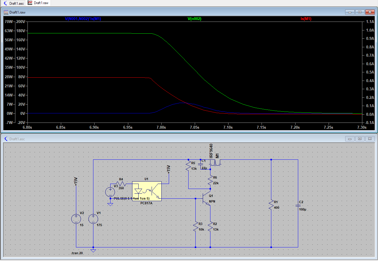

Hallo und erstmal ein Dankeschön an Alle für das rege Feedback. :)
Peter D. schrieb:
> Dann hast Du ja schon eine stabilisierte Spannung ohne 100Hz Ripple.
Ja, die habe ich. Aber ich habe mein Anliegen oben mal wieder total
bescheiden erklärt. Bin nicht so gut im Dinge für andere Aufschreiben.
Entschuldigung dafür.
Ich muss hier wohl ein bisschen weiter ausholen, damit klar wird warum
ich troztdem ein Nachregelung haben möchte.
Also die Karte wofür diese Regelung seinen soll, wird eine
Multichannelverstärkerkarte mit ein paar von diesen dicken Apex OpAmps
(PA443). Da die Karte aber eine einstellbaren Verstärkungsfaktor
bekommen soll und mehrere dieser Karten an meiner HV-Rail hängen werden,
ist es mir ganz recht wenn ich die Spannung runterregeln kann. So kann
ich bei niedrigem Verstärkungsfaktor die Spannung ein wenig anpassen.
Also Hauptsächlich möchte ich die Spannung von den SNT nochmal ein wenig
glätten, da ich sie nicht kenne und ihnen nicht traue. Wenn ich dann
noch ein wenig die Spannung regulieren kann, nehme ich das gerne mit.

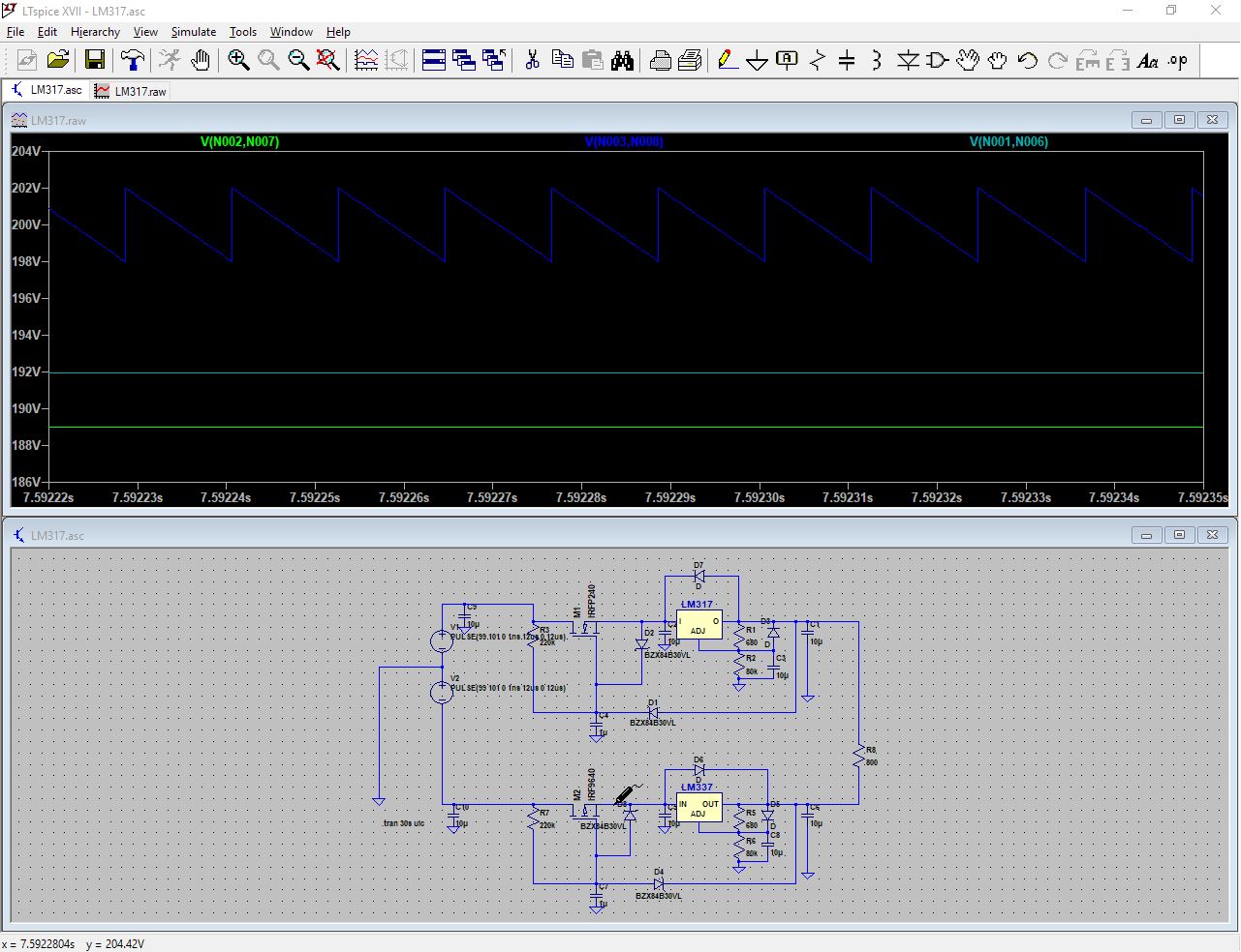

Habe das auch schon in LTspice simuliert und bin eigentlich ganz
zufrieden.
Wollte mein LTspice nur nicht herzeigen, ist ein wenig wirr gezeichnet.
Aber habe es mal angehängt. Blaue Kurve ist die Eingangsspannug mit ein
wenig Sägezahn drauf, Türkis ist die Spannung hinter Q1/Q2 und grün
hinter den LM3x7. Sind jetzt hier so um die 80khz Sägezahn, habe es aber
mit anderem Frequenzen und Wellenformen versucht.
Peter D. schrieb:
> Gegen HF-Störungen schaltest Du noch ein LC-Filter dahinter.
Ja, das werde ich noch tun, dahinter oder besser davor?
> unter 100 k  wählen.
Ja hier hast du vollkommen Recht, das passt so noch nicht! Muss mir den
Teil nochmal genau ansehen. Die Werte hatte ich bis jetzt erstmal aus
dem Bauch geschossen. Auch muss ich hier gucken weil 3.5mA bei 175V sind
ne Menge Holz für so einen kleinen Poti immerhin über 600mW. Vielleicht
bringe ich auch unabhänig vom Feedback-Pfad eine kleine Last über einen
Wiederstand rein.
Ja, die Rheostatschaltung bringt auch den Nachteil mit sich, dass ja
immer nur ein Teil des Widerstands belastet wird und ich so bestimmt
nicht die Volle max. Verlustleistung hinbekomme.
Zum Thema Wackelkontakt am Schleifer: Wie kann ich den hier einen
unsicheren Zustand vermeiden? Sollte nicht C7/C8 schonmal einen kurzen
Wackler puffern? Klar, bei einem "längeren" Wackler läuft mir die
Spannung über R5/R6 hoch.
Ja werde ich machen. Die fehlen eindeutig!
Q5 und Q6 bilden ja zusammen mit R11 & R12 eine Konstantstromquelle. Ich
möchte ja hier das ein gewisser Strom durch die Basis-Emitter-Strecke
fließt und damit dann eine definierte Spannung an R9/R10 abfällt.
Man könnte wahrscheinlich auch direkt Optokoppler nehmen und dann das
Gate's durch eine Z-Diode vor zu viel V_GS schüzten.
Andreas S. schrieb:
>> so.
@MiWi bitte nicht falsch verstehen ich bin dankbar für jeden Kommentar,
der mich über Dinge nochmal nachdenken lässt. Aber ich würde in diesem
Punkt Andreas zustimmen. Zumindest so wie ich die Schaltung verstanden
habe, ist das eine Konstantstromquelle und ein zusätzlicher
Basiswiederstand wäre hier kontraproduktiv. Ich lasse mich hier aber
gerne eines besseren belehren.
Ich fasse nochmal die Dinge zusammen die ich bis jetzt mitgenommen habe:
- Poti-Schaltung nochmal anpassen (R3/R4)
- Auf eine Minimale Leistungsaufnahme von 3,5mA an den LM3x7 achten.
- LC-Glied dahinter(davor?) gegen HF-Störungen
- Q5/Q6 Pulldown's verpassen
- Q5/Q6 zur Sicherheit nochmal ne Z-Diode zwischen Gate und Source
- Softstart für Q5/Q6
Ich denke das sind die wichtigsten Punkte oder fehlt noch was?
Nochmal Dankeschön an Alle :).
(Firma: Schweigstill IT) Persönliche Seite #5707062
Exakt. Bei z.B. 100V an 100k fließt zwar nur 1mA, aber das sind schon
100mW. Für einen sehr kleinen Trimmer kann das schon grenzwertig sein.
Ganz einfach: Nicht R3, sondern R5 muss als Trimmer ausgelegt werden.
Und wenn man das ganze als Spannungsteiler auslegt, dann schaltet man
einen hochohmigen Festwiderstand parallel, der das Potential am
gebrochenen Schleiferanschluss in die richtige Richtung zieht.
Bei einer Produktlinie hatten wir aber tatsächlich das Problem, dass die
Nietverbindungen zwischen Widerstandsbahn und Pins zu Wackelkontakten
neigten. Das ist natürlich wesentlich, weil durch diesen Fehler eine
Auslenkung des Schleiferpotentials in jede Richtung erfolgen konnte.
Dann muss aber der Phototransistor fast die gesamte Ausgangsspannung
vertragen können.
> Basiswiederstand
ARGH
Gast #5707175
die Schaltung scheint mir nicht kurzschlussfest zu sein. Beim
Kurzschluss kann die Ladung des C2 den LM317 zerstören, er gehört als
vor dem M1. C4 sollte kleiner werden, er muss im Kurzschluss schnell
über D entladen werden.
Den Optokoppler würde ich weglassen.
grüße

habe mal Versucht die hier gemacheten Vorschläge umzusetzen.
Puhhh, muss gestehen das ich mich mit der Dimensionierung der
Widerstände recht schwer getan habe. Entweder habe ich nicht die
benötigten 3.5mA für einen stabilen Betrieb des LM zusammen bekommen
oder der Verlust am Poti war zu hoch. Auch hat es den Nachteil, wenn man
den Poti "oben" setzt, dass sich auch der Strom durch den
Spannungsteiler mitändert.
Habe mich dann entschieden das Ganze recht hochohmig zu machen und dafür
einen Konstantstromsenke an den Ausgang zu setzen um die 3.5mA
sicherzustellen. Ist aber immernoch eine Rheostatschaltung geblieben
aber der Strom durch den Schleifer ist jetzt niedrig genug, denke ich.
Und im Falle eines "Schleiferwacklers" sollte die Spannung jetzt nach
unten laufen.
Ja, hier hast du Recht! C5 wird zwar über D1 entladen aber die packt das
natürlich bei weitem nicht! Hatte die fehlende Kurzschlussfestigkeit
bewusst in Kauf genommen, um eine vermeidlich bessere
Rippleunterdrückung zu erhalten. Das ist natürlich totaler Bullshit.
Habe C3/4 auf 470n verkleinert, dass sollten die BZG04 noch gerade so
schaffen. C5/C6 sind noch drin geblieben, wenn auch kleiner aber ich
werde sie erstmal nicht bestücken. Hatte schonmal Probleme mit einer
ähnlichen Konstellation aus FET(als Capacitance Multiplier) +
Linearregler, da ist der Regler ohne Cin in die Knie gegangen. Wenns
ohne geht fliegen sie in der zweiten Revision raus. Wenn ich sie doch
brauche muss ich eventuell noch ein paar dicke Dioden ins Spiel bringen.
Ja, mit dem Teil bin ich auch noch nicht so ganz zufrieden.
Die OKs sind eigentlich nur aus einem Grund da drin: Weil ich sonst für
die neg. Rail eine negative Spannung zum schalten brauche. Und mit den
beiden OKs siehts so schön symmetrisch im Schaltplan aus ;).
Was mich an meinem Schaltern aber noch mehr stört ist das ich an meine
+/-15V Rail ranmuss. Bin gerade noch am überlegen ob ich hier nicht auf
deine Variante mit ner Zener schwenke oder ich mache es so wie bei
meiner Konstantstromquelle (Q3/Q5; Q4/Q6).
Auch wenn ich damit die OKs noch immer nicht los bin... Aber einen
Voltage-inverter oder irgenwas anderes für die neg. Rail zu basteln,
wiederspricht meinem persönlichen Symmetrieempfinden ;P.
Erledigt!
> Du einschaltest

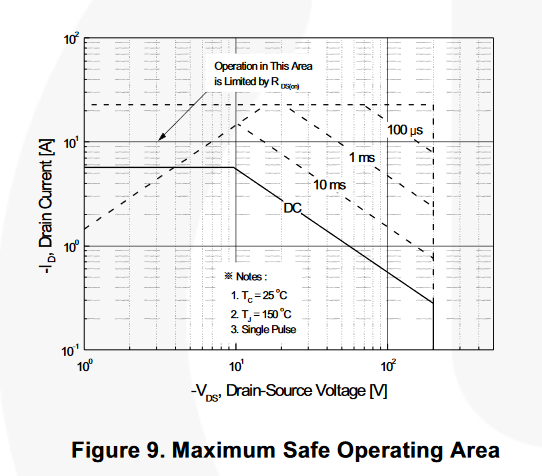

Sollte mit C11/C12 erledigt sein. Aber ob meine kleinen FQD7x20-FET's
das aushalten? Da fallen jetzt für ca. 90ms bis zu 20W ab.
Was ich aber immernoch nicht behandelt habe, ist die komplette HF-Sache.
Da muss ich wohl auf meine SNTs warten und erstmal messen. Möchte es
aber auch nicht zu sehr übertreiben. Würde es hier nicht reichen, wenn
ich eine Ferritperle und einen kleinen Keramikkondensator davor oder
dahinter schalte?
Liebe Grüße

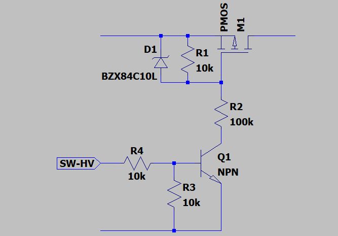

SOA beachten. Unter allen Umtständen!
Wenn Du zwischen dem Gate Q7 und zB. dem Knoten R19/Q9 einen 10k
Widerstand schaltest und dann vom Gate nach Source einen kleinen
0603-Kerko dann brauchst Du nicht so viel Platz, da der Kerko nur die
max. Gatespannung aushalten muß, die RC-Zeit läßt sich recht einfach
bestimmen.
Die derzeit gewählten C11/C12 müssen an der Position defakto die ganze
Ausgangsspannung - 13V aushalten, werden also relativ groß (1206 oder
mehr).
OP #5712500
Da bin ich drin. Sollte bei 200V noch 2A schaffen sollen. Aber ob er das
thermisch schafft? Für den Moment des Softstarts fällt ja hier
ordentlich was an Leistung ab.
> bestimmen.
> mehr).
1206, wird wohl eher 1812 oder so. 1206'er gibt es in der
Spannungsklasse zwar aber bei 1812 ist die Auswahl größer.

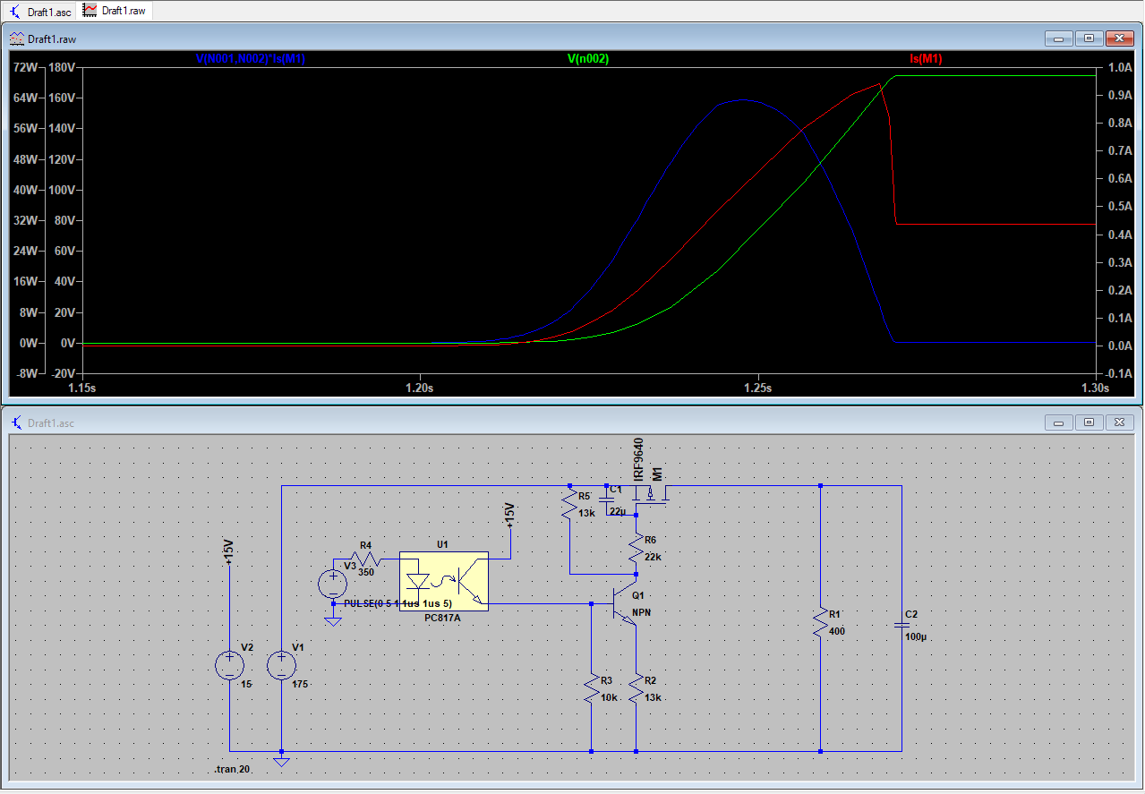

Habe deinen Vorschlag mal durch LTspice gejagt und weiß jetzt aktuelle
nicht was ich besser finde. Softstart1 ist meine Variante, Softstart2
deine.
Bei deiner Variante läuft das ganze viel weicher an, das finde ich
eigentlich noch viel wichtiger/besser als den gesparten Boardspace. Hat
dafür aber den Nachteil, dass ein schnelles An/Abschalten nicht mehr
möglich ist. Gerade beim Abschalten ist die Verzögerung fast 1s bevor
sich da was tut.
Meine Version hat dieses Problem nicht, läuft aber völlig linear hoch,
weswegen ich da am Anfang, bei kapazitiver Last einen recht hohen
schlagartigen Stromanstieg habe. Hat dafür aber nicht die blöde
Verzögerung.
Tendenziell würde ich eher deine Variante probieren wollen, möchte ja
nicht ständig ein und ausschalten, so das die Verzögerung nicht wirklich
stört. Bin aber gerade am überlegen ob die Verzögerung nicht zu anderen
Problemen führen könnte.
Gast #5712731
Du solltest - wenn Du nicht C0G nimmst auch daran denken das Kerkos mit
zunehmender Spannung weniger C haben und sich damit bei Deiner Version
die Ladung nicht so schön linear verhält.
der Punkt warum "meine" Schaltung so rumpelt: Dein Ansatz braucht 150ms
damit alles erledigt ist. so wie Du "meinen" dimensioniert hat dauert es
da 50ms bis alles durch ist. Natürlich ist Ptot dann kurz und heftig.
Wie gesagt, gibt acht auf die SOA. Fets sind da ein Luder und oft nicht
ausreichend genau spezifiziert, ich hab da schon durchaus interessante
und rauchige Erfahrungen gemacht. Rechne auch damit das Du mehrere FETs
testen mußt bzw. die Zeit anpassen mußt damit es dann robust läuft.
Bei den Anwendungen bei denen ich diese Schaltung verwendet habe spielt
es keine Rolle ob die Verbraucher 100ms früher oder später "da" sind
sondern es ist einzig wichtig, das die vorgeschalteten Regler nicht
ausrutschen wenn dahinterliegende Pufferkapazitäten schlagartig
(10-30us) auf Nennspannung gebracht werden.
Was die hf betrifft: ein entsprechend berechneter LC-Filter wirkt wunder
wenn Du den Lastabwurf hinter dem Filter (weil dadurch Spannungsanstieg)
begrenzen kannst, iaW: ausreichend C vorsehen, damit da nix passiert.
Mit gutem Aufbau lassen sich solche Störungen weit unter die relevanten
EMV-Grenzen drücken. BTDT.
OP #5713913
Ich meinte eigentlich das meine mehr Rumpelt ;). Weil deine am Anfang
viel "weicher" ist. Und das finde ich noch viel besser als ein bisschen
gesparten Boardspace. Das die Zeiten nicht gleich sind und deswegen P
auseinander geht ist schon klar.
Wollte nur mein "harte" Stromflanke beim einschalten zeigen ;).
Ja, ich werde die Schaltung wohl oder übel erstmal separat aufbauen.
Ja, die Ein/Ausschaltzeit an sich ist unkritisch. Hatte hier eher
bedenken irrationaler Art. Die haben sich über Nacht praktisch aufgelöst
Eine Simulation inkl. dahinterliegender Schaltung brachte dann
Gewissheit.

Libary schrieb:
> gib mal in deine Simulation das Statemaent.ic V(Gate,Drain) = 0  ein,
> und sieh dir die Ausgangsspannung an, wenn der Kondensator
> ungeladen ist.
Aua! Der Kondensator hält jetzt ja mein FET am Anfang offen!
Dafür hätte schon ein simples .uic(skip initial operating point)
Statement gereicht.
Danke für den Hinweis! Hätte mir auch mal selber auffallen können.
Mit MiWi's Schaltungsvorschlag sollte ich das Problem aber nicht haben.

Gast #5714341
Da gebe ich Dir völlig recht. Oberhalb ca. 1/3 der Sperrspannung wird es
für FETs gefährlich im Linearbetrieb (Spirito-Effekt).
Nun geht es hier zwar "nur" um einen langsamen Schaltvorgang - das mag
die Gefahr gegenüber dauerhaftem Linearbetrieb stark vermindern.
Jedoch ist das schwierig in Zahlen zu fassen, eine gründliche Erprobung
also Pflicht, wenn man nicht für 200VDC sicherheitshalber 600V-FETs
einsetzen will.
(Was @Christian vermutlich gar nicht in betracht zieht - leider, denn da
der Schaltvorgang nicht schnell gehen muß und nicht hochfrequent
stattfindet, wäre es ja wirklich keinerlei Problem, einen fetten
niederohmigen HV-FET dort einzusetzen... ähnliches (Problem ---> Lösung)
gilt übrigens auch für den FET davor - so ginge man hier auf Nummer
Sicher. Aber ich ahne schon wieder: Verpufft ungehört, wie so oft.)

Ja, du hast Recht, ich habe das bis jetzt noch nicht in Betracht
gezogen.
Den SOA habe ich mir natürlich angesehen. Beim FQD7P20 (als Beispiel)
sind im DC-Betrieb bei 200V immerhin fast 2A. Ich brache ja nur ca.
500mA@>175V und in meiner Unwissenheit dachte ich das ist
überdimensioniert genug.
Vom Spirito-Effekt hatte ich bis jetzt noch nichts gehört. Aber ich
denke der ist im Datenblatt auch nicht berücksichtigt(Habs mal
angehängt)?
Wenn ich dieses FET jetzt mal mit Anderen vergleiche, wo der
Spirito-Effekt im SOA-Diagramm berücksichtigt ist, würde ich zu dem
Schluss kommen, dass er zu klein ist. Habe mich hier einfach blind auf
das Diagramm verlassen.
Wenn jetzt hier die Empfehlung ist bei Vds so ca. um den Faktor 3
überzudimensionieren, dann werde ich das tun. Kostentechnisch macht es
wahrscheinlich nicht viel Unterschied und Boardspace ist auch nicht ganz
so kritsch.
Danke für denn Hinweis, den ich ja bei MiWi gepflegt ignoriert habe,
weil ich dachte ich hätte den SOA berücksichtigt.
Liebe Grüße
Gast #5715426
Wie gesagt, Du wirst Deine Erfahrungen machen.
> angehängt)?
Najaaaaa.
Nur beim Zucker oder beim Fett wird gesagt das das nicht im Futter
drinnen ist.... aber auch dann  - Hände weg davon, dann ist was anderes
drinnen.
iaW: Wenn bei einem FET im Datenblatt steht "fast switching" oder Low
CRss oder sonstige Dinge, die darauf hindeuten das der flott ist dann
kann man recht sicher davon ausgehen das der nix zum Linearbetrieb
taugt, also wozu das im Datenblatt angeben? Der Hersteller will ja sagen
wodurch sich der FET von den anderen 95000 mit gleichen Eckdaten
unterscheidet und Linearbetrieb ist - wenn man den Leuten glauben soll -
eh am Aussterben.
Irgendwelche Leute haben herausgefunden das bestimmte FETs trotzdem ganz
brauchbar sind und daher sind in fast allen elektronischen Lasten
defakto immer die gleichen FETs drinnen..
Naja,
