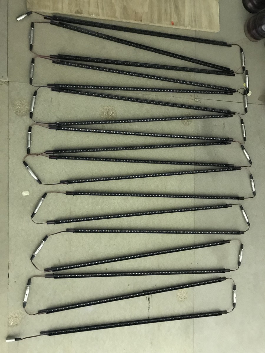

Ich habe hier einen Aufbau mit WS2811 12V Strips und einer Eurolite Node
1 sowie einem normalen 3,5A Netzteil. Je 1m Strip hat hinten und vorne
einen XLR Stecker. Leider sterben mir die ICs weg ohne Ende. Ich weiss
nicht woran es liegt. Nun hab ich gelesen, das die Strips ein An- und
Ab-Stecken bei Spannung nicht vertragen. Wie kann ich dem
entgegenwirken? Ich lese von einem Widerstand in Reihe vor Din
(150ohm?). Reicht das um dad Problem in den Griff zu bekommen? Die ICs
kochten wohl regelrecht, denn das Epoxy über den Chips hat Blasen
geworfen... Sehr strange...
Aber nie wirklich der erste, sondern meist so der 10-20. Chip... Sind
dann je 3 LEDs die betroffen sind (logisch... weil ja drei über einen IC
angesteuert werden). Danach bleiben die anderen dann natürlich ohne
Signal...
Wäre über jeden Tipp dankbar.

Gast #5706077
Die am Anfang der Kette oder auch mittendrin?
> entgegenwirken?
Stecker nicht unter Spannung an- und abstecken ;-)
Stecker mit voreilendem Massekontakt und ein Serienwiderstand für die
Datenleitung sollte auch helfen.
Gast #5706186
Leider eigentlich nur einmal direkt die erste...
Reicht ein serienwiderstand (150 Ohm?) zwischen Data-out von der Node
und dem ersten Din? Oder auch noch Dioden zwischen Vcc und GND etc wie
in anderen Threads für den WS2812 beschrieben?
Was bringt der Widerstand in Reihe denn technisch?
Grüsse und danke!

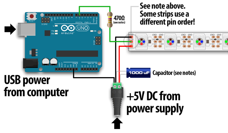

#6406742
> [...] Leider sterben mir die ICs weg ohne Ende.
Falls noch welche übrig geblieben sind, oder für Andere mit gleichen
Problemen: die LEDs sind offenbar nicht für Dauerbetrieb bei hoher
Helligkeit vorgesehen. Diese Helligkeit ist wohl kurzfristig noch ok,
aber auf Dauer sollten sie nur so hell angesteuert werden, dass sie
nicht kochen, ein ganz kleiner Tropfen Wasser darauf also nicht schnell
verdunstet (70°C und mehr).
Mit dem Anstecken unter Spannung kann es nichts zu tun haben, wenn nicht
der Erste sondern Andere kaputt gehen.
Was der Serienwiderstand  soll wäre interessant zu wissen.
Reflektionsabschluss kann es nicht sein, dafür ist der Wert mit 330 oder
470 Ohm zu hoch. Eventuell ein Strombegrenzungswiderstand wenn die
Ansteuerspannung (eventuell HIGH=5V) für den WS2811 zu hoch wäre.
Der letzte Beitrag ist als Scherz zu werten. Dein Kondensator muss eine
Spannungsangabe haben, die sollte mehr als 12V betragen.
Gast #6407053
Pat schrieb:
> Nun hab ich gelesen, das die Strips ein An- und Ab-Stecken bei Spannung
> nicht vertragen
Er könnte ein latch-up des IC beim Einstecken unter Spannung verhindern.
Latch up tritt auf, wenn wesentlicher Strom über I/O Pins fliesst. Und
das passiert, wenn I/O verbunden wird obwohl einer von VCC oder GND noch
nicht verbunden ist. Viele IC halten 20mA noch aus, da begrenzen 250 Ohm
an 5V genug, hier haben wir aber 12V und bräuchten 600 Ohm oder einen
genaueren Blick ins Datenblatt .
Ein WS2811 hält 12V nur aus, wenn die (in Reihe pro Pin) angeschlossenen
LEDs eine ausreichend hohe Spannung verbrauchen oder trotz
Konstantstromregelung einen extra Vorwiderstand bekommen. Mit nur 1 LED
pro Pin wären 5V passender.
