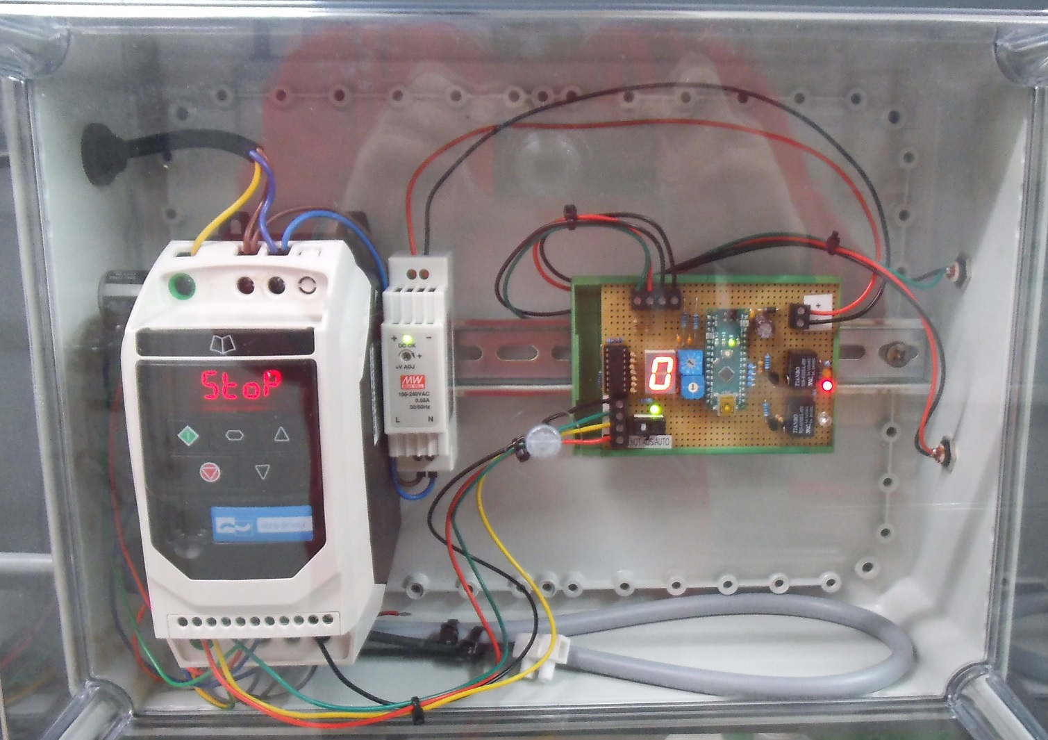

Moin,
für das nächste Projekt soll ein Arduino einen (fertig aufgebauten)
Frequenzumrichter ansteuern. Beide Schaltungen sind galvanisch getrennt,
werden jedoch in unmittelbarer Nähe aufgebaut.
Mein Kollege hat mir jedoch berichtet, daß der FU ganz erhebliche
Störungen im Radio verursacht, weshalb er befürchtet, der Arduino könnte
ebenfalls beeinträchtigt werden.
Sollten die Eingänge (Taster, Schalter) irgendwie geschützt werden (z.B.
durch einen RC-Filter), oder sind keine Probleme zu befürchten?
Eigentlich kann ich mir irgendwie nicht vorstellen, daß der FU so starke
Induktionen hervorrufen könnte, daß der Arduino Fehlfunktionen bekommt,
da der doch vermutlich interne Schutzschaltungen hat?

> Sollten die Eingänge (Taster, Schalter) irgendwie geschützt werden ?
Ja. Zum Beispiel so:
                             Taster
         4,7kΩ        100Ω   ____
+5V o----[===]----+---[===]---  -----| GND
                  |   100nF
                  |   47kΩ
                  +---[===]-----o AVR Eingang
Den 47kΩ Widerstand würde ich einsetzen, wenn die Taster/Schalter über
Kabel angeschlossen sind - zum Schutz gegen Deppen. Bei Tastern auf der
Platine würde ihn weg lassen.
von svensson (Gast)
Vielen Dank schon einmal.
Ich will aber die internen Pullup-Widerstände nutzen (weniger Bauteile),
deshalb dachte ich nur an so etwas wie einen R=10k und einen C=100nF.
Tatsächlich sollen die Schalter/Taster über Kabel - ca. 30cm -
angeschlossen werden.
Das Ganze wird in ein Gehäuse verbaut, so daß die Deppen eigentlich
wenig Chancen haben sollten. Trotzdem baue ich immer Dioden gegen
Verpolung ein...
Sollten eigentlich auch die Ausgänge mit einem C=100nF geschützt werden?
Die steuern lediglich die Basis eines Transistors an, jedoch praktisch
nur als Schalter (keine Grenzfrequenz notwendig).

von svensson (Gast)
Habe ich gemacht. Da ich Taster nach IP68 verwende, dürfte die
Frittspannung wohl kein Problem darstellen.
Und ich verwende den "Nano", den ich in eine Rasterplatine einlöte, so
daß nahezu alle Verbindungen gelötet werden.

von svensson (Gast)
Moin,
mit der "Entstörung" meinte ich nicht das Tastenprellen, das fange ich
per Software ab, sondern tatsächlich Störungen, die irgendwie
induktiv(?) vom Frequenzumrichter oder dem gesteuerten Drehstrommotor
eingekoppelt werden.
Steuerung und FU werden halt unmittelbar nebeneinander angeordnet.
Der Hersteller des FU empfiehlt denn auch geschirmte Leitungen,
zumindest zwischen FU und Motor.
Ich kann mir auch gar nicht vorstellen, daß es wirklich zu Problemen
kommt, weil der FU ein Standardbauteil für die Industrie mit jeder Menge
Prüfzeichen ist. Allerdings möchte ich hier kein Risiko eingehen, schon
gar nicht für ein paar Widerstände und Kondensatoren für wenige Cent.
Bei den Ausgängen dachte ich halt, wenn der Eingang per Induktion(?)
gestört werden kann, dann vielleicht auch der Ausgang. Die liegen beim
µC ja sogar auf dem selben PIN, aber wahrscheinlich wird da intern eine
komplett andere Beschaltung "verbunden".

von Peter D. (peda)
> gestört werden kann
Kann er (fast) nicht, dazu bräuchtest Du parallele Leiterbahnen mit
kleinen Abständen, quasi Trafos mit je einer Windung.
Störungen erfolgen in der Regel kapazitiv oder über Erdschleifen.
Relais und Optokoppler haben eine Kapazität zwischen beiden Seiten.

von svensson (Gast)
Moin,
hier als Beweis, daß sich die Geduld bei der Antwort all' meiner Fragen
gelohnt hat, die fertig aufgebaute Steuerung im IP66-Gehäuse.
Die Anordnung der Bauelemente ist alles andere als optimal, aber wenn
während des Aufbaus sich die Anforderungen ändern und noch nicht einmal
bekannt ist, von wo die Spannung zugeführt werden soll, dann kommt halt
so etwas dabei heraus...
von imkeller (Gast)
Alles im Plastikkasten !
Wie sieht es mit Erdung aus ?( die kann man nicht per Software schaffen)
Platine in ein geerdetes MetallGehaeuse !
Ist das Kabel zum Motor hin abgeschirmt ?
von svensson (Gast)
Jepp, damit es wasserdicht (und vor allem luftdicht) ist.
Tatsächlich ist das Kabel zum Motor abgeschirmt. Allerdings sagt der
Hersteller des FU, daß eine Abschirmung nicht nötig sei. Das will ich
ihm 'mal glauben, denn er sollte es wissen.
Der FU ist natürlich fachgerecht an PE angeschlossen, der Drehstrommotor
auch.
von imkeller (Gast)
Schoen warm im Sommer !
von svensson (Gast)
Kann mir nicht vorstellen, daß das ein Problem wird. Das Gerät ist auch
immer nur minutenweise in Betrieb.
Die salzhaltige Luft hingegen wäre ganz sicher ein Problem.
