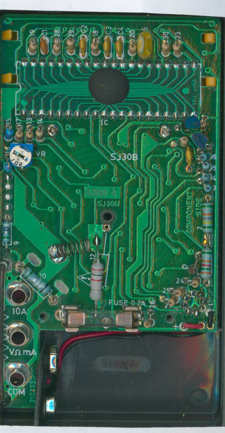

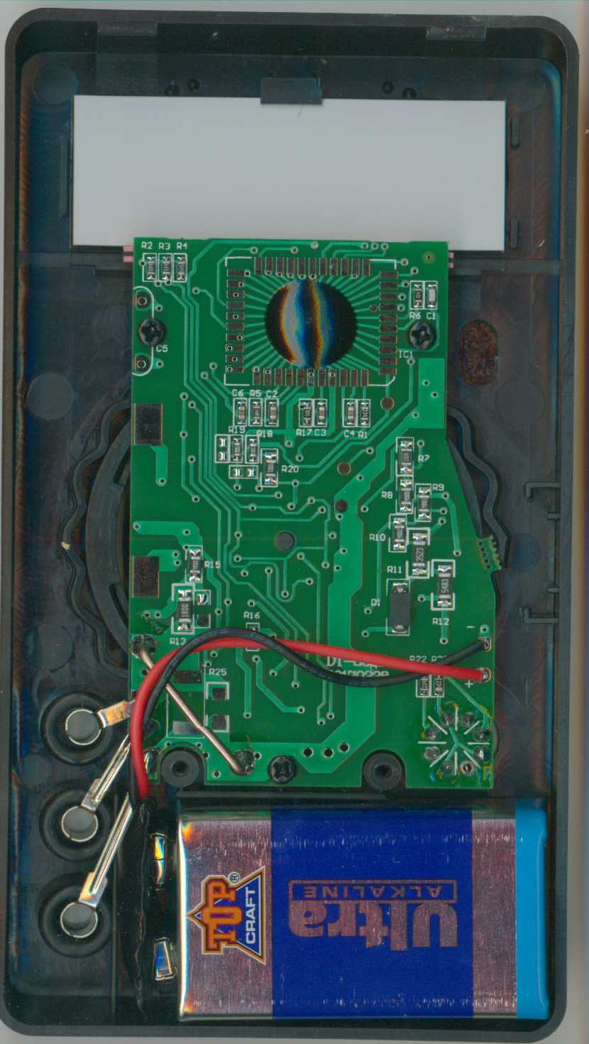

Platine sieht erstaunlich gut aus, aber der Anschluß für eine 9V Block
Batterie ist vom billigsten und weil von der Platine nur 2 Kontaktfedern
herausgeführt sind, kann das leicht verpolt werden.
Dem Plastik und der Leiterbahn wegen würde ich mit diesem Ding
Spannungen, die die Schutzkleinspannung überschreiten, nicht messen
wollen (egal ob es einen 750V AC Bereich hat).
Die Lötstellen der Bananenbuchsen auf der Platine hab ich nach meinem
Test nachgelötet, auch wenn das Testergebnis das nicht erfordert hat.

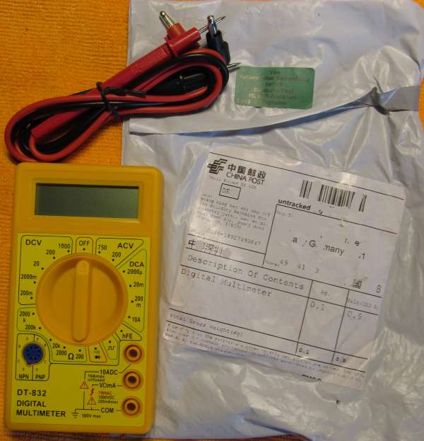

Genau, aufgrund der Forenberichte habe ich ein DT-832 und ein DT-830L
gekauft, um jeweils 3 Euro.
WechselSTROM können die nicht, mit nicht sauber sinusförmiger
WechselSPANNUNG kommen die auch nicht klar. Da zeigt aber auch das Fluke
77 gerne mal Unfug, Stichwort "True-RMS".
Das 830L ist an 50Hz-AC unbrauchbar instabil, das 832 geht recht gut.
Deine Meßwerte bei DC kann ich im Prinzip bestätigen, Vergleiche gegen
Fluke und HP zeigen erstaunlich geringe Abweichungen.
Frechheit ist, dass der Chinese ein Gerät mit CE-Zeichen abbildet, aber
ohne liefert. Die Krönung ist bei meinem DT-832 die Rückwand, auf der
Sicherungswerte aufgedruckt sind, im Inneren aber keinerlei Sicherung
existiert.

Ich habe 4 von den Dingern, alle übrigens genauer als deines.
3 ältere DT830 die ein bischen grösser sind und innendrin viel solider
gebaut sind und 1 neues, leicht wie deines, mit klar
unterdimensioniertem Drähten im 10A Bereich und keinen ausreichenden
Isolationsabständen.

Anbei die Innenansicht des alten DT830 (VC404) und des aktuell
verkauften.
Da sind die Anschlüsse schon sehr knapp, unterschreiten die nach Norm
geforderten Sicherheitsabstände und leiten 10A weit über dünne
Leitungen, zudem liegt der PVC-isolierte Batterieanschluss direkt auf
dem 10A Shunt.
Aber klar, Helden wie du haben kein Problem.

Aber wenn die Teile doch noch kursieren: Welchen Wert hat der Widerstand
R15 aus vorstehend abgebildeten Foto der angeblich aktuellen Platine?
https://www.mikrocontroller.net/attachment/389894/dt830b.jpg
Meine Platine ist zwar etwas anders, aber der Widerstand ist
durchgebrannt weil im Ohm Bereich Strom geflossen ist, bzw. Spannung
angelegt wurde. Nachdem er jetzt schwarz verkohlt ist und man auf dem
Foto nichts lesen kann, wäre es nett wenn jemand nachschauen könnte.
Ansonsten ist meine SMD Platine nur ähnlich. Ich glaube ich habe einen
Zwischenstand in der Produktion. Der Widerstand mit unbekanntem Wert hat
bei mir den Referenz Designator AR7, der darunter heisst AR8 und hat 1
Ohm.

von MaWin (Gast)
J. V. schrieb:
> Welchen Wert hat der Widerstand R15 aus vorstehend abgebildeten Foto
9 Ohm, 0.1%, kannste natürlich auch nicht-SMD drauflöten.

von Tippgeber (Gast)
https://www.electro-tech-online.com/attachments/dt830b20-gif.91268/
R13 = AR8 = 10: 0R99 0,99 Ohm  oder  1R00 parallel mit R35 100 Ohm
R15 = AR7 =  9: 9R00 9,00 Ohm
Es schadet nicht, einen mechanisch etwas größeren einzubauen.

Beiliegend nun mal Fotos meiner Version. AR7 war definitiv verbrannt. 9
Ohm kriege ich mit 2,2 plus 6,8 Ohm ziemlich genau hin. AR6 hatte
anstelle 1 Ohm ziemlich genau 180 Ohm so daß ich diesen auch getauscht
habe. Allderings hat die Widerstandsmessung noch immer nicht
funktioniert. So habe ich noch AR5 mit Undendlich gefunden. Zusammen mit
AR6 stellt er wohl einen 100:900 Ohm Teiler dar weshalb ich auch hier
220 plus 680 Ohm eingelötet habe.
Leider geht im Ohmbereich noch immer nichts. Alles andere scheint zu
funktionieren. Alleine im 10 Amp Bereich wird aus unbekannten Gründen
Faktor 10 zuviel angezeigt. Das IC ist übrigens ein LM358 und scheint
für den Piezo Pieps zuständig zu sein. Auf der Leiterplatte oben siehts
eigentlich auch noch ziemich ordentlich aus so daß neue Ideen zur
Fehlersuche willkommen sind.
von J. V. (janvi)
Ok, das Teil geht jetzt auch im Widerstandsbereich wieder. PTC1 war
ebenfalls unendlich. Vermutlich sollte der PTC die Schaltung schützen
indem er hochohmig wird. Aus Kostengründen war da aber ein normaler 2k2
eingebaut der sich verabschiedet hat. Er hat unter dem Mikroskop nicht
mehr ganz frisch ausgeschaut weshalb ich Verdacht geschöpft habe. In
Ermangelung eines PTC habe ich ebenfalls wieder einen 2k2 eingelötet.
Das Auslöten habe ich mir diesmal gespart und die Lötaugen darüber für
einen bedrahteten Widerstand genutzt. Offensichtlich wissen die Chinesen
dass das so kaputt geht. Als ausreichend genaues Schätzeisen geht das
aber und gegen mein 7,5 stelliges Schlumberger kann es zu dem Preis halt
nicht ankotzen.

Nö, das DT-832 gibt es für 4,50:
aliexpress.com/item/1005003070103245.htm
Im Gegensatz zum Werbefoto hat mein DT832 keine CE-Kennzeichnung und
keine Sicherung, obwohl auf der Rückwand deren Werte benannt sind. Gab
es 2017 für 2,85 €.
> aber was man dafür bekommt ?
Mein A830L hat einen CE-Aufdruck, aber es ist zu bezweifeln, dass es die
zugehörigen Regularien auch nur ansatzweise erfüllt.
