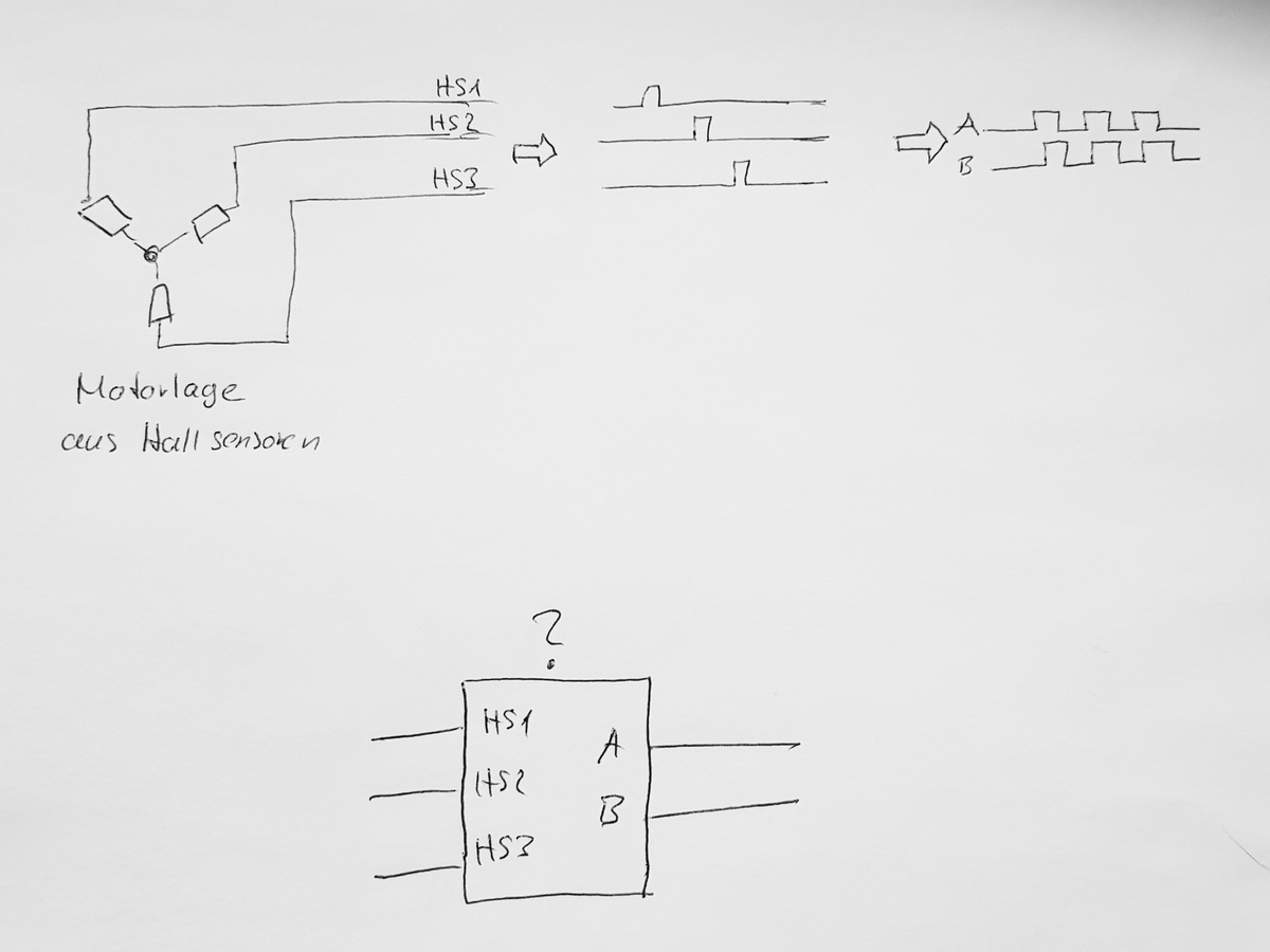

ich möchte aus den Hall-Sensorsignalen eines Motors (3 Stücke) den
Drehwinkel desselben bestimmen. Hierzu soll ein Inkrementalzähler
(AB-Zähler) verwendet werden.
Bin nun auf der Suche nach einem IC / Encoder, der die drei
Hall-Sensorsignal in AB-Signal wandelt, so dass ich die Winkel mit einem
Inkrementalzähler zählen kann.
Gruß Micha

Naja, deine Skizze ist ein wenig falsch. Bei einem BLDC-Motor haben die
drei Hallsignale eine andere Form. Es sind drei Rechtecksignale mit 50%
Tastverhältnis und 60° Phasenverschiebung. Die Auflösung dieser Sensoren
ist damit SEHR grob, die reicht nur für den Trapezbetrieb.
Gibt es AFAIK nicht, muss man selber mit einem CPLD oder Mikrocontroller
bauen. Das lohnt sich aber nicht, denn real kann man nur 6 Zustände
direkt dekodieren. Das kann man aber besser und einfacher, wenn man die
drei Hallsignale direkt auswertet, so wie es der Rest der Welt macht.
Einzig wenn du analoge Resolver hättest, welche ein analoges
SIN/COS-Signal ausgeben, könnte man dieses in ein AB-Signal mit
Gray-Code umwandeln, was dann wieder per Dekoder und Zähler ausgewertet
werden kann. Aber auch das ist doppelt gemoppelt, denn da kann man auch
gleich in der Auswertung des Resolvers das Ergebnis als Digitalwert zur
Verfügung stellen. Der Umweg über GrayCode-Codierung und Dekodierung
entfällt.

...danke für deine Antwort. Die Skizze sollte auch nur das Prinzip
verdeutlichen. Die Lösung mit einem PLD habe ich schon, ist mir aber zu
aufwendig. Die Auflösung der Winkelmessung über die Hallsignale ist für
meinen Anwendungsfall völlig ausreichend, zumal nach dem Motor noch ein
Getriebe ist.
Ähm.....vielleicht noch nen Tipp, wie "der Rest der Welt das macht".
Wie gesagt, ich will nur den Drehwinkel mit den Hallsignalen zählen.
Mein µC hat für AB-Signal direkt Zähler, daher die Idee die Hallsignale
in AB zu wandeln. Ich könnte auch die Hallsignale direkt am µC auflegen
und sie direkt auswerten, habe aber Bedenken bei höheren Drehzahlen.
Vielleicht hat noch jemand ne Idee????

...habe 6 Impulse (2 Polpaare) damit 12 Flanken bei einer
Getriebeübersetzung von 1:26,3785 und damit 6*2*26,3785 = 316,542
Ereignisse pro Umdrehung am Getriebe. Ergibt ein Auflöung von ca. 1,14
°. Reicht mir völlig....
Warum zählen? Die drei Hallsensoren sind ein Absolutencoder mit einer
Auflösung von 60°. Da gibt es nichts zu zählen, den Winkel kann man
direkt aus den 3 Bits ablesen. Die Kombinationen 0b000 und 0b111 gibt es
nicht, die restlichen Werte sind der Winkel mit einer Genauigkeit von
+-30°.
Bei einem Absolutencoder gibt es keine verlorenen Positionen.
MfG Klaus
OK.
Mal gerechnet?
10.000 U/min ~ 166 U/s
Deine Hallsensoren machen 6 Codeschritte/U, macht 1000 Codes/s. Wenn du
mit einem Timer-Interrupt diese drei Signale mit sagen wir 2-5kHz
abtastest, ist alles im grünen Bereich. Mit diesen drei Signalen kann
man ebenso wie mit den AB-Signalen einen Zähler in Software hoch- und
runter zählen, denn auch das ist ein Gray-Code.
https://de.wikipedia.org/wiki/Gray-Code
Ein 5kHz Timer-Interrupt, zumal dort nicht wirklich viel passiert, ist
selbst für einen kleinen AVR kein Thema. CPU-Last unter 3% würde ich mal
sagen.
Wie man das macht, ist verschieden. Der klassische Ansatz wäre eine
Tabelle mit 2^6=64 Einträgen. Dort kann man auch kodieren, ob ein
Schrittfehler vorliegt, damit kann man im realen System diese erkennen
und anzeigen. Der Index der Tabelle wird aus den aktuellen drei Bits
(Bit 0-2) und den Bits der letzten Messung (Bits 3-5) gebildet. That's
it!
Das Aufstellen der Tabelle ist eine gooooohte ÖÖÖÖÖbung fööör den
Schööööler ;-)
Ein anderer Ansatz ist der Vergleich von letztem und aktuellem Wert per
XOR. Dabei darf nur eine einzige 1 rauskommen. Bei welchem Bit diese
erscheint zeigt an, ob ein Schritt vor oder zurück gemacht wurde. Sind
mehr als ein Bit verschieden, war das ein Schrittfehler.
