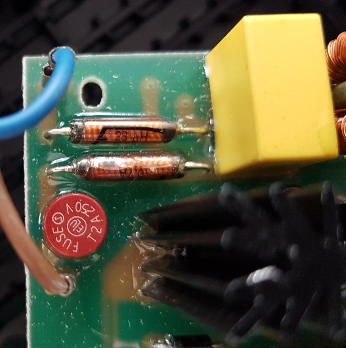

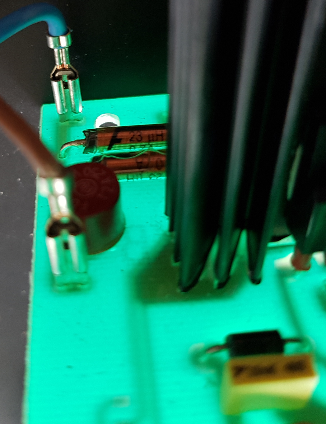

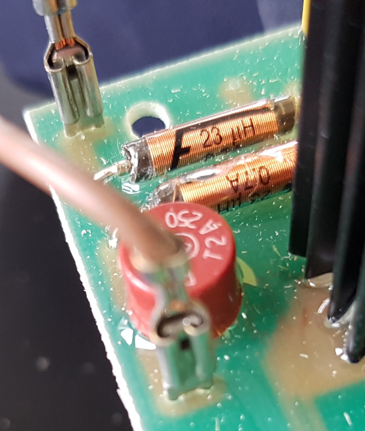

ich benötige kurz eure Hilfe.
Mir hat es aufgrund einer Überspannung das Ladegerät meine
Akkuschraubers zerstört.
Dabei hat es nach erster Begutachtung die Eingangssicherung, 2 Spulen
und einen Kondensator verschmort.
Mein Bruder hat das selbe Gerät, deswegen konnte ich seins Aufschrauben
und die Spulenwerte identifizieren (siehe Bilder).
Soweit ich das jetzt erkenne haben diese 23µH und 0,7A. Allerdings finde
ich diese nirgends zu kaufen.
Und ich habe noch ein Problem. Die Unterseite der Platine ist vergossen.
Hat jemand eine Idee wie ich das an den Lötpunkten ab bekomme?
Danke und Grüße
Gast #5706482
dass sieht eher nach einem Lack aus. Schon mal probiert mit dem
Lötkolben
dran zu gehen? Sollte dann abbrennen. Aber bitte nur mit Absaugung oder
Draußen durchführen. Dass wird fürchterlich stinken und ist nicht gut
für die Gesundheit.

wahrscheinlich war der 400V-Elko auch schon vorher platt,
wenn der Kasten dauerhaft am Netz hing.
das lässt sich mit einigem Geschick auch selbst
aus einem Schlacht-Trafo, evtl auch aus einem PC-Netzteil
neu bewickeln oder verpflanzen.
welche Spannung soll der Kasten denn für den Akku machen?

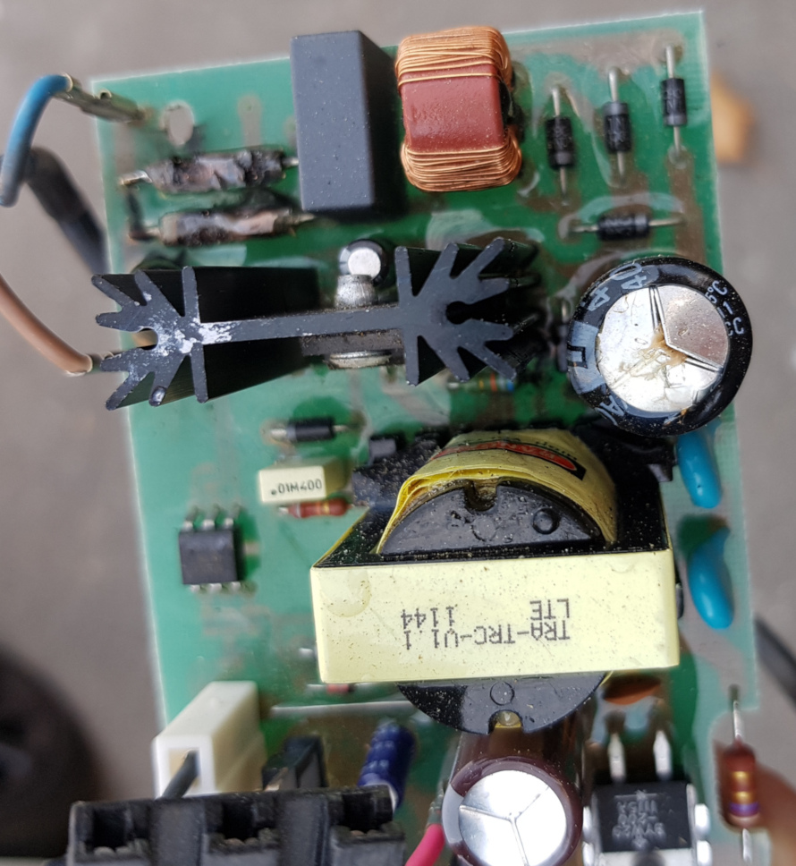

(Firma: FULL PALATINSK) Persönliche Seite #5706536
Tobias schrieb:
> Die 4 Bauteile sind ja normalerweise nicht so teuer
mit "Chance" sinds schon noch ein paar Teile mehr.
was ist das für ein Halbleiter,
der da an den Kühlkörper angenietet ist?
da könnte manmal ein Gesamtbil der Kiste gebrauchen.
Dieses "Geniete" ist schon mal ein Zeichen,
für billig und Rep nicht gewünscht.
wenn alle Stricke reissen, und man Glück hat,
dass die Sekundärseite noch OK ist, kann man mal am 2.Gerät schauen,
was denn so am sek-Ladeelko anliegen sollen.
Im Bild "Defekt_1" dürfte das der dicke braune ganz links sein.
Das liesse sich bestimmt zur Not auch von einem externen Ladegerät
an diesem Ladeelko einspeisen.
die "Intelligenz" zum Akkuladen dürfte eh erst danach kommen.

Ich schau heute Abend mal was das für ein Bauteil am Kühlkörper ist.
Dem Hinweis mit der Spannung auf der Sekundärseite werde ich auch
nachgehen.
ich mess das mal an dem funktionierenden Ladegerät und geh mal mit einem
Netzteil an gleicher Stelle mit der Spannung auf das defekte Netzteil.
Theoretisch müsste das ja dann wieder laden.
Wenn das nicht läuft lohnt sich alles weitere wahrscheinlich auch nicht
mehr.
#5706575
Gar nicht, das ist Epoxy (wie die Platine).
Und es sind auch nicht die beiden Spulen kaputt, die werden obwohl sie
überhitzt sind den Strom immer noch leiten, sondern Sicherung und Elko.
Und das werden nicht die einzigen Bauteile sein, sondern der
Schalttransistor, eventuell die Dioden, sind auch kaputt.
Besorge dir ein neues, passendes Ladegerät, und wechsle nur den Stecker
bzw. die Ladeschale.
