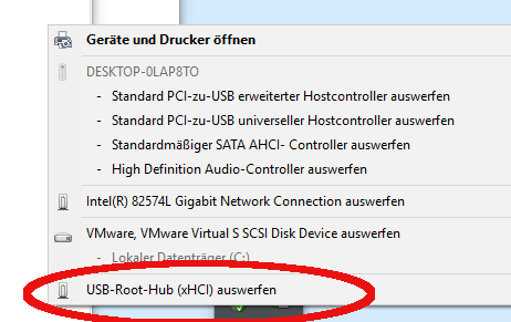

Was hat die denn da geritten? :-o
Der XHCI-Root-Hub ist danach übrigens wirklich weg … Ist nur 'ne VM, die vorher gesnapshottet worden war, insofern nicht tragisch. Auf einem „lebenden System“ sollte man das wohl eher nicht machen. =:-)
Interessant ist auch, dass die Netzwerkkarte auch hinausgeworfen werden kann. Nach ner USB Karte/Dongle sieht das nicht aus.
Sieht bestimmt lustig aus, wenn die PC die betreffenden Bauteile wirklich physikalisch auswirft...
Matthias L. schrieb: > Sieht bestimmt lustig aus, wenn die PC die betreffenden Bauteile > wirklich physikalisch auswirft... Das stelle ich mir auch immer bei "USB-Stick auswerfen" sehr lustig vor. :) Was sie bei dem Root-Hub geritten hat, ist mir aber wirklich unklar, denn ein Root-Hub ist ja niemals Hardware, sondern der zentrale Aufhängepunkt ("Tier 1") für den jeweiligen USB-Bus innerhalb des Systems.
Jörg W. schrieb: > Was hat die denn da geritten? :-o Ist das ein Windows-Dialog, oder in den VMware-Tools (oder wie die auch immer bei Deiner Virtualisierungslösung heißen). Irgendwie sieht das mit dem Auswerfen bei so ziemlich allen Komponenten ungewöhnlich aus.
Walter T. schrieb: > Irgendwie sieht das mit dem Auswerfen bei so ziemlich allen Komponenten > ungewöhnlich aus. Prinzipiell sieht die Windows-Treiberarchitektur ein Flag für "kann ausgeworfen werden" vor. Ich vermute, daß die von VMware in der VM zur Verfügung gestellten Treiber etwas großzügig mit diesem Flag umgehen.
Rufus Τ. F. schrieb: > Ich vermute, daß die von VMware in der VM zur Verfügung gestellten > Treiber etwas großzügig mit diesem Flag umgehen. Oder halt auch nicht, da die Softwarekomponenten die diese "Hardware" unter'm Strich ist, eben HotPlug-fähig ist. Damit wäre die Möglichkeit sie auszuwerfen vollkommen ok.
Kommen solche irrtümlich ausgeworfenen Teile nicht wieder, wenn man neustartet? Mein Kartenleser hat auch das Laufwerk an sich und die eingesteckten Karten nochmal einzeln. Wenn man sich da vertüdelt hat, muss man halt entweder das Blech aufmachen und den nicht-hotplug-Stecker hotpluggen, oder einfach neustarten, dann ist der Leser wieder da. Das auswerfen setzt das Gerät ja nur in einen passiv-Zustand, beim Neustart wird es ja resetet und antwortet wieder.
Jens M. schrieb: > Kommen solche irrtümlich ausgeworfenen Teile nicht wieder, wenn man > neustartet? Klar. Aber auch wenn man im Gerätemanager auf "Neue Geräte" suchen klickt.
Christian R. schrieb: > Klar. Aber auch wenn man im Gerätemanager auf "Neue Geräte" suchen > klickt. Hatte hier nicht geklappt, aber ich habe mir dann keine weitere Mühe gegeben, sondern einen alten Snapshot zurückgedreht.
Das hat bei mir auch nicht funktioniert, der Leser musste kurz stromlos werden.
