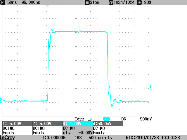

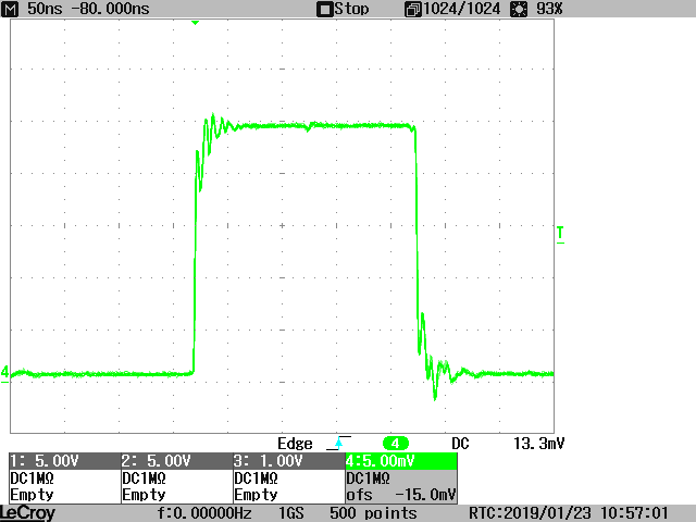

Hallo liebe Gemeinde,
hier mal ein Lehrbeispiel zum leidigen Thema Übertragungsprobleme mit
SPI und Reflektionen.

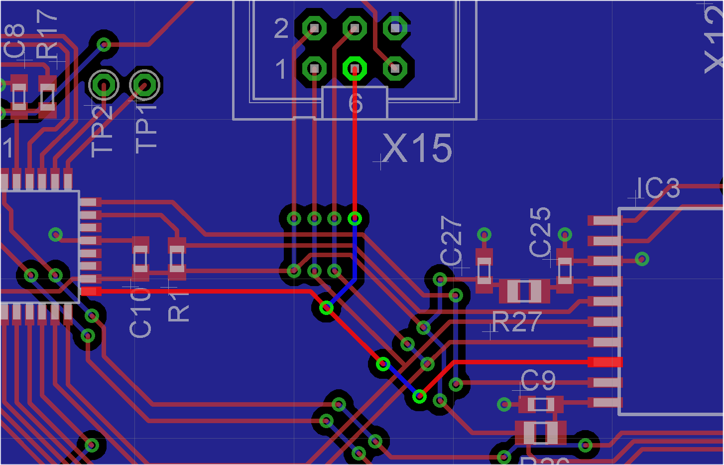

Auf einer kleinen Platine steuert ein ATmega328PB einen ADC vom Typ
TLV2553. Leitungslänge ca. 40mm mit ca. 15mm Stichleitung zum
ISP-Stecker. Siehe Anhang, das eingeblendete Raster sind 10mm, die helle
Leitung SCK.

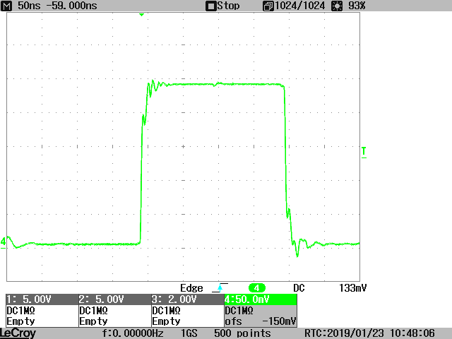

Bei der Inbetriebnahme kam es zu Übertragungsfehlern auf einigen
ADC-Kanälen. Logikfehler wurden geprüft und ausgeschlossen (Messung mit
dem Oszi am Bus). Dabei zeigte sich, daß mit angeschlossenem 10:1
Tastkopf an SCK die Übertragung stabil und auf allen Kanälen OK war.
Uuups! Also mal genau messen. Erstmal mit 10:1 Tastkopf und kurzer
Massefeder.
https://www.mikrocontroller.net/articles/Oszilloskop#Tastk.C3.B6pfe_richtig_benutzen
Dann nochmal mit selbstgebautem Z0-Tastkopf und 1k Eingangswiderstand.
Beide Bilder sind leicht verschieden, aber in beiden Fällen läuft die
Übertragung fehlerfrei! Nach einer Weile wurde klar, das ISP-Kabel ist
Schuld, denn dort hängen ca. 40cm Flachbandkabel als Stichleitung dran.
Entfernt man dies, läuft die Übertragung auch ohne Tastkopf am Signal
fehlerfrei. Aber das ist unpraktisch für's Debuggen. Also was tun? Ganz
einfach. Man entkoppelt das Taktsignal mit einem 1k Widerstand direkt an
X15 von der SCK Leitung. Der ISP-Programmer und der AVR sind gutmütig
genug, um mit dem höheren Ausgangswiderstand und etwas langsameren
Flanken umzugehen. Damit läuft die SPI-Übertragung auch mit angestecktem
ISP-Kabel und ohne Tastkopf am Signal. Man sieht bei der Messung an SCK
keinen Unterschied, ob das Kabel angesteckt ist oder nicht.

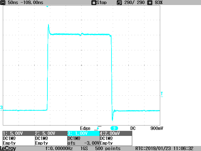

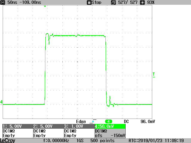

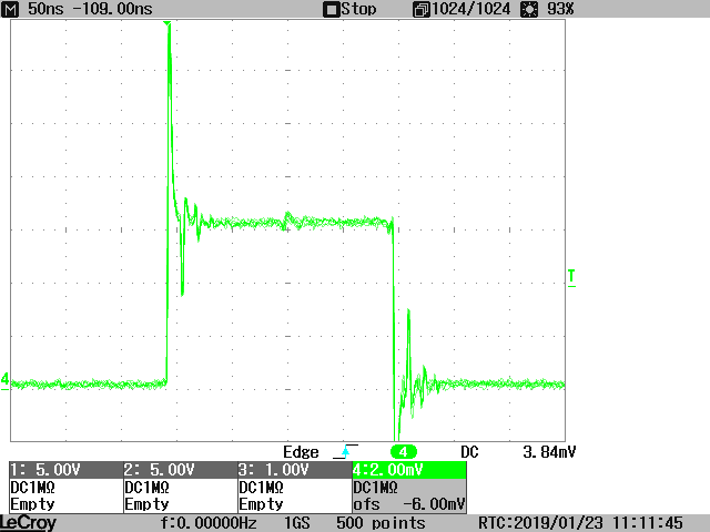

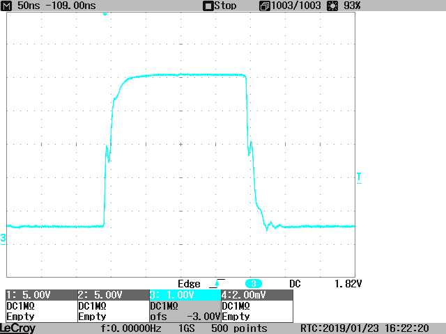

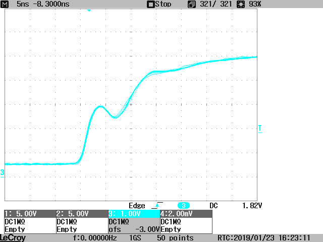

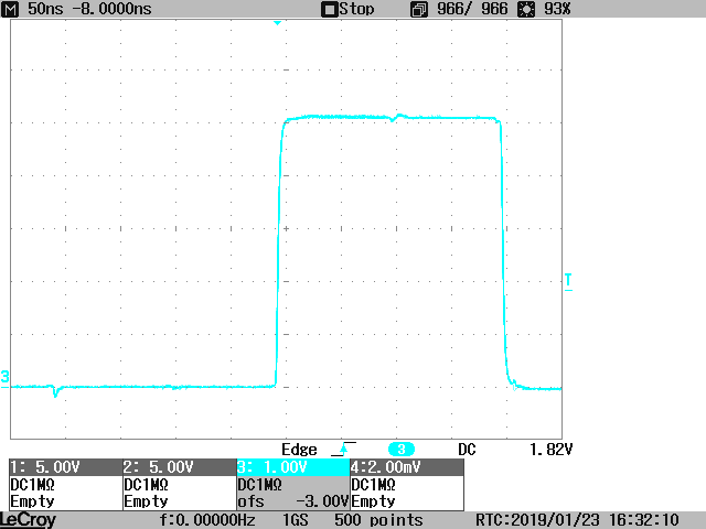

Anbei noch ein paar Screenshots. Bei der Messung war es nur sehr schwer
möglich, das gestörte Signal aufzuzeichnen, erst mit dem extrem
hochohmigen Z0-Tastkopf mit 40kOhm war es ansatzweise möglich, das
Signal zu messen und gleichzeitig die Störung noch zu beobachten.
Allerdings waren die Meßwerte anders, d.h. auch hier war die Störung
durch den Tastkopf verfälscht.
1.png Original, 1k Z0-Tastkopf
2.png Original, 15pF 10:1 Tastkopf
3.png Original, 10k Z0-Tastkopf
4.png Original, 40k Z0-Tastkopf
5.png modifiziert, 15pF 10:1 Tastkopf
6.png modifiziert, 1k, Z0-Tastkopf
7.png modifiziert, 40k, Z0-Tastkopf
Die starken Überschwinger bei den Messungen mit 40k Z0-Tastkopf würde
ich mit Vorsicht genießen wollen. Ob die echt sind oder ein Meßfehler
ist unklar.
P.S. Ok, das Layout ist nicht ganz lehrbuchartig, man hätte wenigstens
SCK etwas vorsichtiger behandeln und ohne Löcher in der Masse verlegen
können.

OP #5707132
Lothar M. schrieb:
>> Ich habe die Stichleitung + Flachbandkabel am ISP durch 1k HF-mäßig
>> entkoppelt.
> Schon gesehen.
>> Das ist KEINE Terminierung!
> Richtig, das sehe ich ja auch so.
Hast du aber nicht geschrieben!!!
"Der Widerstand ist für eine Serienterminierung (nichts anderes hast du
da gemacht)"
> Allerdings frage ich mich, ob da eine
> "regelgerechte" Terminierung am µC-Pin nicht auch "geholfen" hätte.
> Und man dann im Betrieb mit 40cm Kabel zum Programmer die paar mm zum
> ADC als "nicht weiter schlimmen" Stub betrachten könnte.
Hmmm.
> Löte doch mal in die Taktleitung beim µC einen 0402 100 Ohm Widerstand.
> Platz ist ja genug da. Mich würde interessieren, was dann passiert.
Sagen wir 0603, 0402 tu ich mir nur an, wenn es denn WIRKLICH sein muss.
Ok, siehe Anhang. UFFFF! Das ist so ziemlich das ungünstigste Signal,
das man sich wünschen kann, gemessen mit 10:1 Tastkopf und Massefeder.
Und trotzdem arbeitet der ADC korrekt!!! Das verstehe wer will!
Ich bau das jetzt wieder zurück, mit 1K am ISP-Stecker sah das DEUTLICH
besser aus!

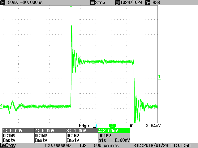

Moderator (Firma: Titel) Persönliche Seite #5707632
Falk B. schrieb:
> Hier nochmal das Signal mit 100 Ohm Serienterminierung am AVR ohne
> gestecktes ISP-Kabel! Astrein!
Das ist jetzt wie im Eröffnungsthread das Bild 2? Oder das Bild 5?
Kurios.
Was passiert, wenn du nur das 40cm-Kabel (ohne hochohmigen Treiber am
SCK) einsteckst?
Ja, sieht böse aus. Das ist direkt am ADC?
OP #5708065
Lothar M. schrieb:
2.
> Kurios.
In der Tat!

Gast #5708924
Lothar M. schrieb:
> Kurios.
Eigentlich nicht. Die Serienterminierung sorgt dafür, dass am Ende des
Flachbandkabels das Signal gut aussieht. Direkt hinter der
Serienterminierung  (also praktisch da, wo der ADC sitzt), muss sich
diese ungünstige Signal ergeben.
Bei Loslaufen der Welle wird wegen der Serienterminierung erst mal nur
der halbe Pegel erreicht. Wenn die reflektierte Welle dann vom Ende des
Flachbandkabels zurück kommt, wird der volle Pegel erreicht. Genau das
sieht man am ADC-Eingang.

Gast #5709431
Das Signal ist super! *1)
Die Impedanz der Leitung passt.
Was du siehst, sind ganz normale Leitungseffekte. Da die Harken zu
Beginn und Ende mittig sind, also passt die Impedanz zur
Serienterminierung.
Miss am Ende der Leitung, da sollte daher ein schöner Rechteck
rauskommen.
*1) vorausgesetzt, es ist am Beginn der Leitung gemessen ;-)
