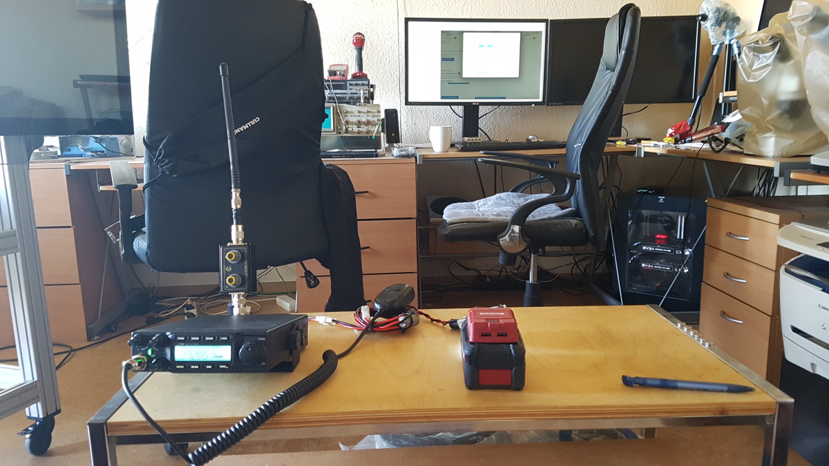

Im Bild zu sehen eine DC/DC Down Konverter der einen Hochstrom Akku
18.5V
mit auf 13.8V  runter zieht , mit einem im Anschluss befindlichen
Netzfilter.
Die Frage ist nun wenn ich ein 3000 Euro Gerät darn anschließe und der
DC/DC Konverter defekt geht , ob dann die 18.5V In das Gerät gehen und
auch dies zerstören oder ob im Störfall die 18.5V blockiert werden.
Gibt es hier Hinweise ?

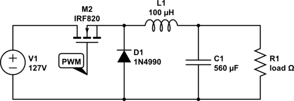

Guck dir das Prinzipschaltbild eines Buck-Converters an und überlege,
welche Fehlermodi zu was am Ausgang führen.
Controller geht hops -> MOSFET bleibt geschaltet -> Uout ≈ Uin.
MOSFET steigt mit Kurzschluss aus -> Uout ≈ Uin.
Wie wahrscheinlich die Fälle sind, sei dahin gestellt, aber es ist nicht
unmöglich. Also gibt es Fehlerfälle, die dafür sorgen können, dass die
Ausgangsspannung nahe an der Eingangsspannung ist.

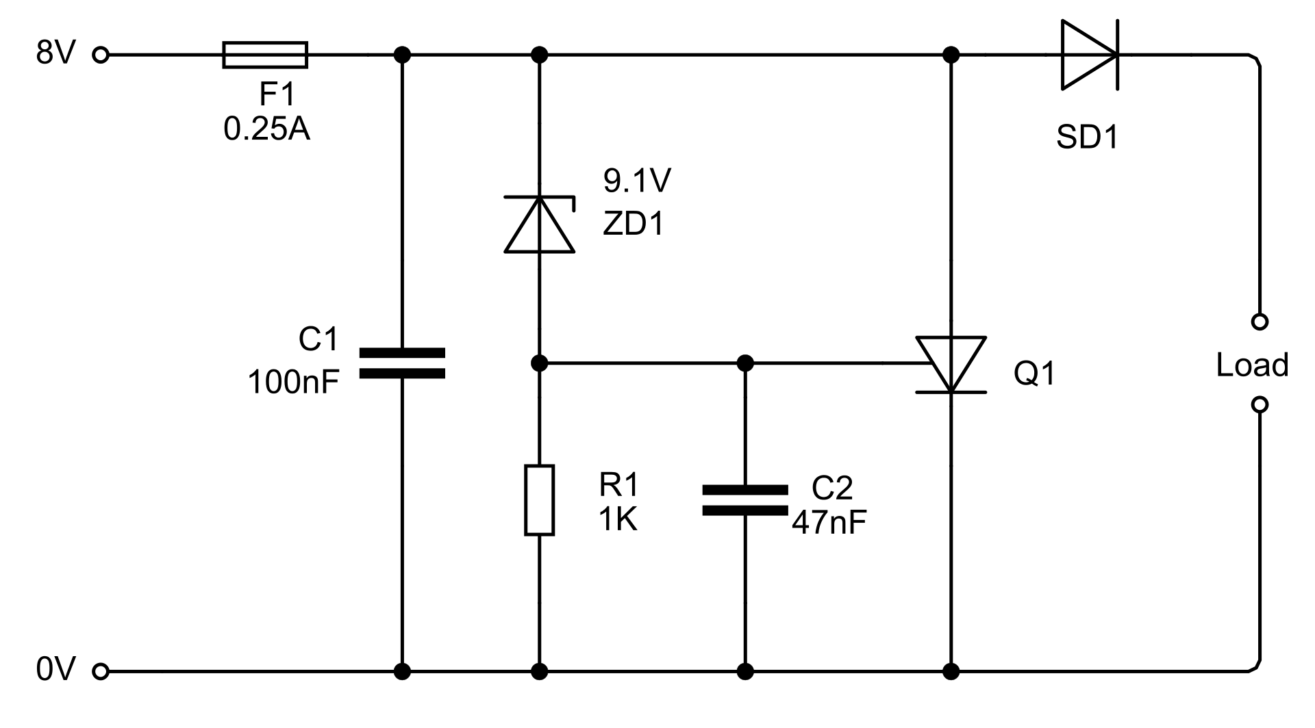

#5706831
Harald W. schrieb:
> Da würde ich sowieso eine Brechstange (Crowbar) Sicherung
> zwischenschalten.
Stimmt, das ist wohl die einfachere Lösung.
Im einfachsten Fall würde das so wie angehängt aussehen.
Ist die Spannung Eingangsspannung höher als die Zenerspannung (im Bild
9.1V, bei dir 14V), liegt eine Spannung am Gate des Thyristor an,
welches einen Auslösestrom produziert. Dadurch hast du einen
"Kurzschluss" durch den Thyristor, es liegt dann am Ausgang 0V an. Durch
den hohen Strom brennt die Sicherung durch, und dein Gerät ist
geschützt.

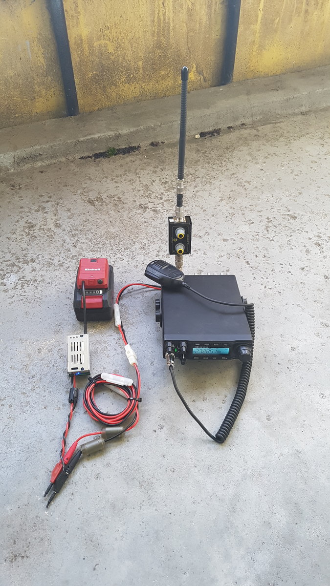

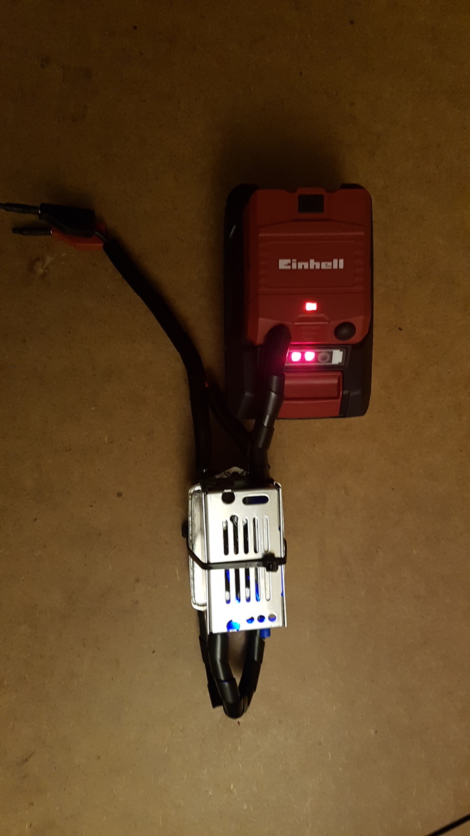

Hallo vielen Dank für die Zahlreichen Hinwiese, wie man sieht besteht
die Gefahr.
Ja die Feritkerne sorgen für die Terminierung von Mantelwellen, im Bild
ist der Netzfilter nicht mit bei, in der Anlage sieht man unter dem
DC/DC Konverter den Netzfilter der die 180Khz Zerhackerfrequenz mit
mehreren PI Filtern auf Masse abwendet. (Hering in der Erde nötig)
Im Bild wurde ein 0815 10meter Trancceiver verwendet, wenn der Abfackelt
ist der nicht viel mehr Wert als der Akku.
Anders sieht es aus bei dem Ziel die Icom-7300 daran laufen zu lassen,
die auch gerne 22A Ziehen kann bei falscher Einstellung, und den DC/DC
Konverter über den Jordan treiben könnte.
https://www.icomeurope.com/produkt/ic-7300/
Ich hoffe das dieses Gerät die 18.5V toleriert, oder blockt. Sicher ist
das natürlich nicht. Und ich werde wohl oder Übel auf 12V Blei-Akku
umstellen müssen.
Danke für die vielen Tips hier lernste watt dazu.. Grüße aus Berlin
