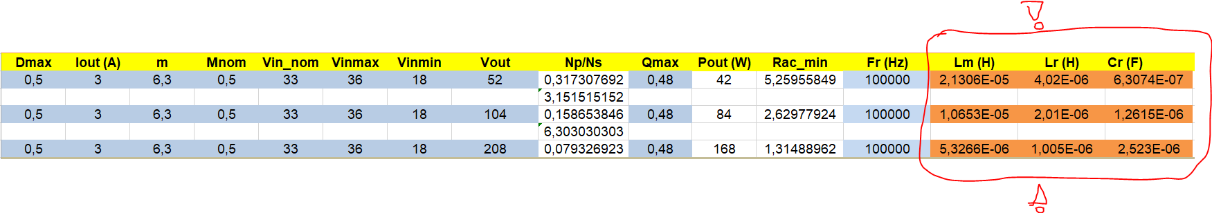

von Kayhan I. (kayhan_i)
in der Tabelle sind die Werte von Lr, Lc und Cr. Ich habe die in einem
Excel- Datei nach Formeln abgebildet aber ist natürlich noch besser mit
dem Simulation die Vin, Vout, Pout, Duty und Rlast zu betrachten.
LG
