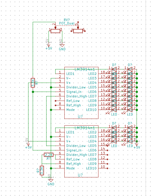

Grüße, ich habe eine Frage zur Berechnung des Stroms an LED Ketten. Zum Aufbau: ich habe 8 Arrays diese bestehen aus jeweils: 14 3mm Roten LED 2V 20mA. Die 14 Leds sind sind über 2 LM3914n geschaltet und an diesem ist m RefOut ein 2,2kOhm Wiederstand. Am Sig input liegt ein 10Kohm Fader Gespeist wird das ganze über 5V. Nun habe ich keine Ahnung wie ich für das ganze Gescherre die Stromstärke ausrechne bzw wie ich das messen könnte. Kann mir jemand helfen?

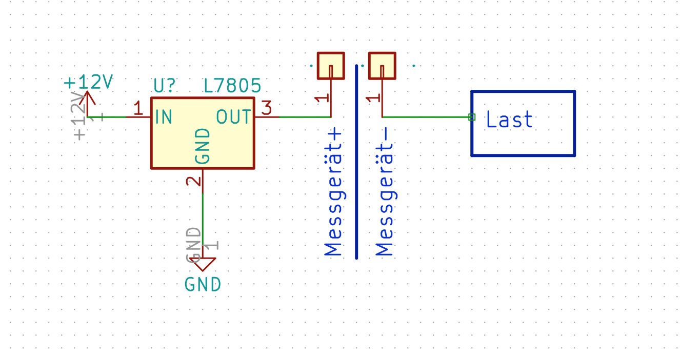

Mathrim B. schrieb: > Nun habe ich keine Ahnung wie ich für das ganze Gescherre die > Stromstärke ausrechne bzw wie ich das messen könnte. Messen ist doch ganz einfach: Trenne die +5V von der Quelle und schalte an der Stelle ein Amperemeter rein.
versorgt wird das ganze von nem 7805 So dann oder wie?
Mathrim B. schrieb: > versorgt wird das ganze von nem 7805 > > So dann oder wie? Da wo Messgerät dran steht, ein Amperemeter anschliessen?
ok in meinem Testaufbau sind pro eingang aber nur eine LED verbaut. Wenn ich das Poti voll auf drehe habe ich einen Strom von 158,2mA Wenn ich es voll zu dreh 15,3mA Aber wie berechnet man denn sowas? kann ja nicht jedes mal aufbauen strom drauf und messen und wenns brennt wars zu viel.
Mathrim B. schrieb: > Aber wie berechnet man denn sowas? kann ja nicht jedes mal aufbauen > strom drauf und messen und wenns brennt wars zu viel. Im Datenblatt des LM3914 steht drin, wie man den Strom berechnet. Das Ergebnis dürfte aber nicht sonderlich genau sein.

Mathrim B. schrieb: > Aber wie berechnet man denn sowas? kann ja nicht jedes mal aufbauen > strom drauf und messen und wenns brennt wars zu viel. Man kann aber das Datenblatt lesen. Ich hab es für dich getan. Demnach ist der Strom für eine LED ungefähr 12.5V/R_7_8, also dem Widerstand zwischen Pin 7 und Pin 8 - in deinem Schaltbild sind das 2k2, demnach fließen durch eine LED etwa 5.6mA. Bei 14 Ausgänge sind das also knapp 80mA. Hinzu kommen noch der Stromverbrauch der ICs selber mit einigen mA. Wenn du was anderes gemessen hast, dann stimmt dein Schaltbild oben nicht mit deinem Aufbau überein - schon die unbeschalteten Pins 7 und 8 am oberen IC lassen darauf schließen.

Nachtrag: bei 2 LEDs in Reihe an 5V hätte ich auch so meine Bedenken.
