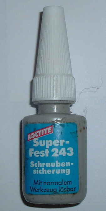

Bürklin hat eine breite Auswahl und auch die kleinen Gebinde: https://www.buerklin.com/de/search?text=loctite Das Loctite-Produkt http://www.schmierstoff-online.de/specs/LOCTITE_243.pdf ist ebenso wie die von Uhu oder Ergo (Nr. 4052) eine flüssige Schraubensicherung. Wenn ich die Frage richtig verstanden habe, geht es um eine feste Beschichtung, die man vorab auf der Schraube aufbringt.

Martin S. schrieb: > Warum trägst Du die Schraubensicherung nicht vorher in die Gewinde > der Gegenseite auf? So funktioniert Schraubensicherung nicht. Das Zeug bleibt flüssig bis es unter Luftabschluss im Kontakt mit Metall abbindet.
