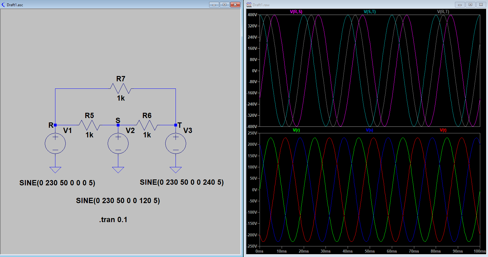

von ACDC (Gast)
aufgemalt:
1. Mit Bezugspunkt
2. Ohne Bezugspunkt

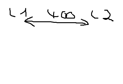

Beitrag #5707555 wurde von einem Moderator gelöscht.

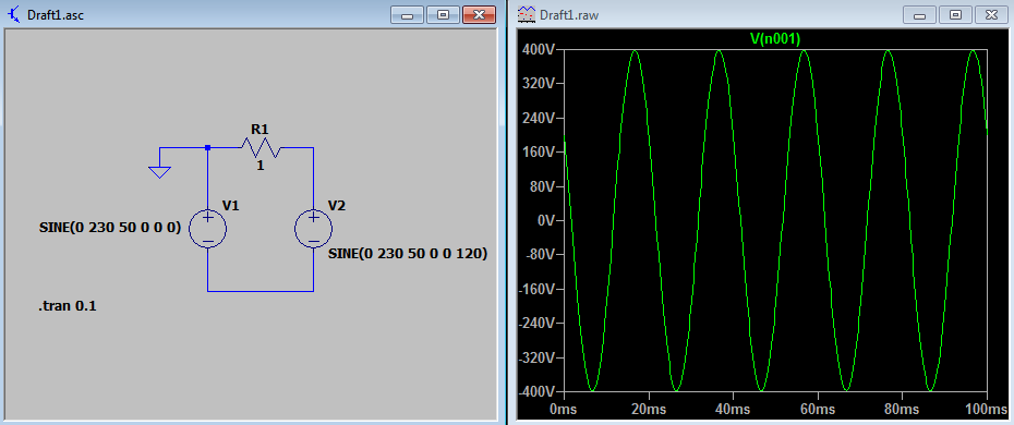

von Kolja (Gast)
...damit der Streit ein Ende hat...

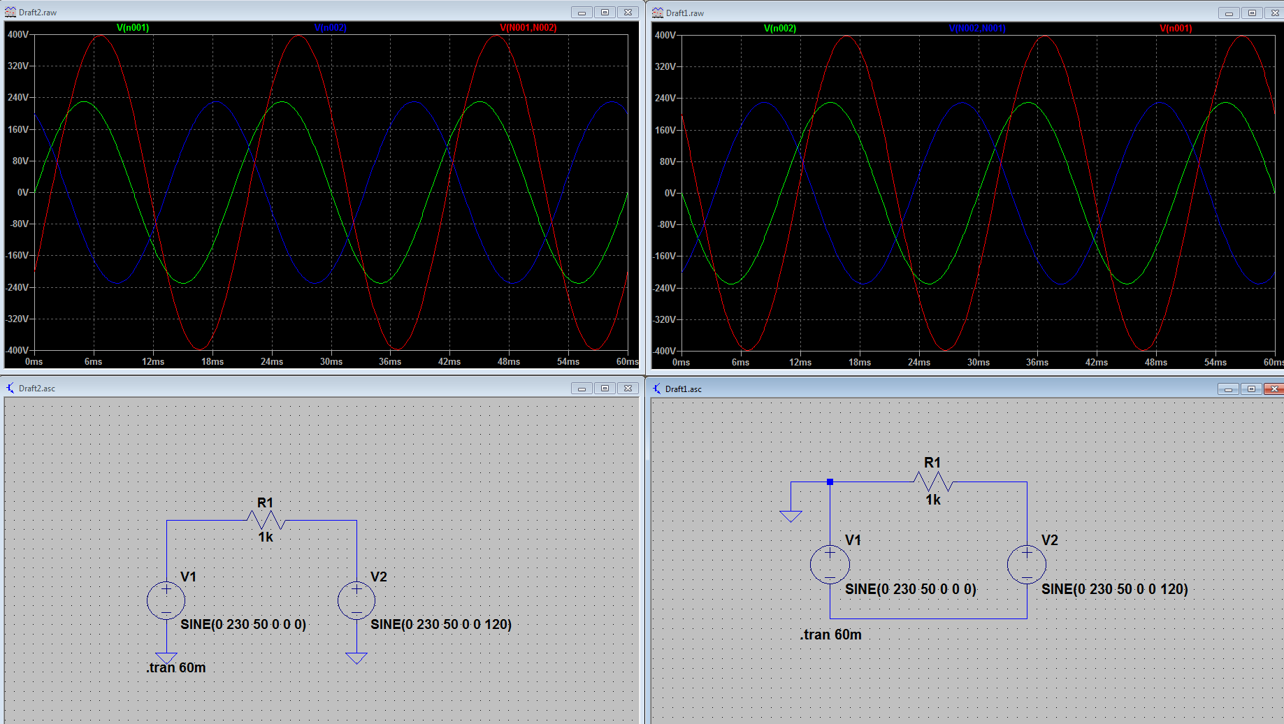

von ACDC (Gast)
Dann halt noch mal mit Simulation.
1. Mit Bezugspunkt
2. Ohne Bezugspunkt

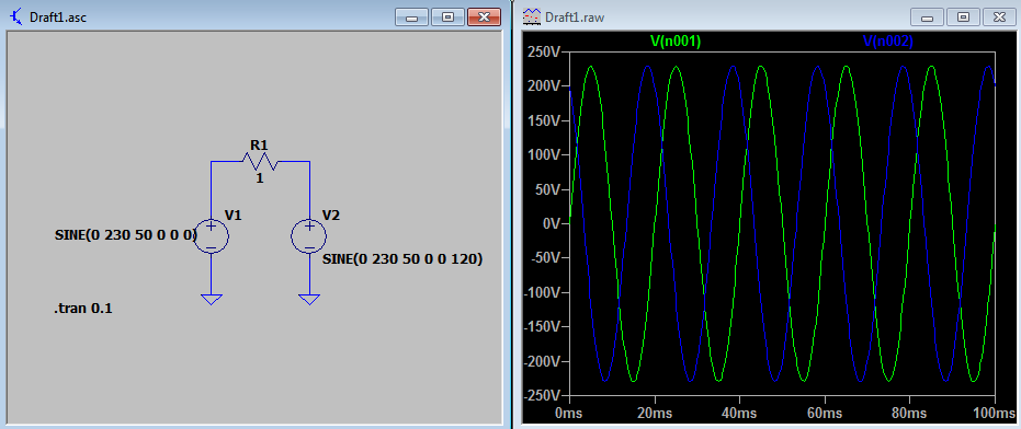

von Kolja (Gast)
ACDC schrieb:
> Ich sehe da jetzt keine Begründung.
> Aber da du ja oben schon falsch gelegen hast, liegt du auch jetzt
> falsch.
Daß ich oben falsch lag, weiß ich selber.
Deshalb würde einem aufmerksamen Beobachter auffallen, daß die Zeichnung
genau das Gegenteil von vorhin zeigt. Nämlich daß zwischen zwei Phasen
(z.B. R-S) ein ganz normaler Sinus mit 400V anliegt.

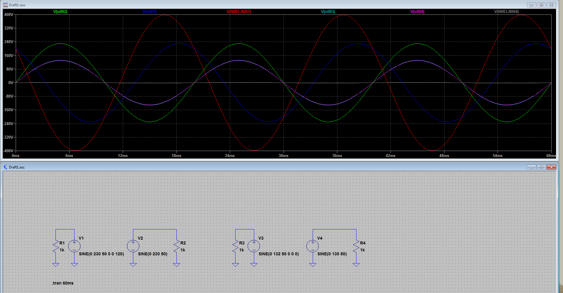

von ACDC (Gast)
Wenn das Spannungsmessgerät zwischen L1 und L2 hängt, dann misst es eine
Spannung.
Es kann aber so keine Phasenverschiebung messen, weil es so wie es
zwischen L1 und L2 hängt keine Verschiebung gibt.

von ich bins (Gast)
> Spannung.
Wenn das Messgerät zwischen L1 und L2 eine Spannung misst, dann fließt
ein Strom über das Messgerät. Und dieser Strom wird durch eine
Potentialdifferenz getrieben. D.h. die Momentanwerte der beiden Phasen
gegen Erde sind unterschiedlich hoch.
Dafür fallen mir zwei Möglichkeiten ein:
Entweder L1 und L2 sind phasenverschoben. (Sinuswechselspannungen aus
dem realen Leben.)
Oder aber die beiden Phasen sind nicht verschoben, haben jedoch
unterschiedlich hohe Amplituden. Im realen Leben gäbe es so etwas aber
vermutlich nur zwischen zweier Phasen zweier Generatoren die synchron
laufen.
Diese Phasenverschiebungen hier haben ja nichts mit einer
Phasenverschiebung zwischen Strom und Spannung zu tun. Der
Heizwiderstand ist "rein" ohmsch. Daher auch cos phi = 1.

von Tobias X. (Gast)
ACDC schrieb:
> Für diese zwei Leiter existiert keine.
> 1. Mit Bezugspunkt
> 2. Ohne Bezugspunkt
Existiert, ist nur mit zwei Leitern nicht messbar.
Ich hab deine Simulation dann mal noch vervollständigt. Mein LTSpice
liefert beides mal eine Phasenverschiebung. Ist aber auch logisch, weil
beides mal die gleiche Schaltung. Dieses Massesymbol in LTSpice darf man
halt nicht mit dem Sternpunkt verwechseln.
Links ist Sternpunkt gleich Massesymbol. Rechts halt nicht. Der
Sternpunkt existiert aber immer noch.
Tobias
von ACDC (Gast)
ne,
gibt es nicht.
In deiner Sim hast du genau zwei Punkte wo man Spannung messen kann,
hast aber 3 Kurven dargestellt.
Damit hast du eine Bezug geschaffen.
Den gibt es aber für den Widerstand nicht. Die Spannung über dem
Widerstand hat keine Phasenverschiebung. Gegen wen auch?
