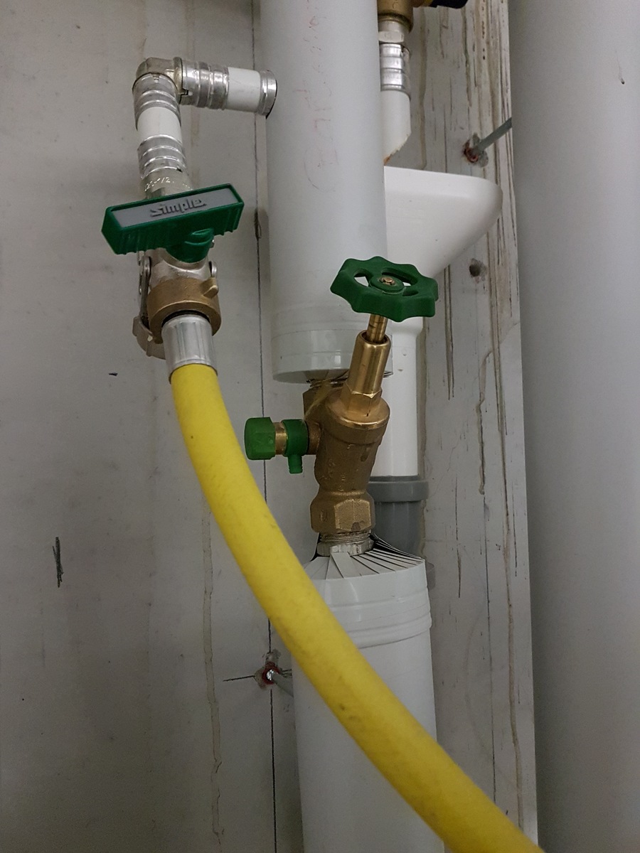

ich habe schon einiges zum Thema gelesen, werde aber dennoch nicht für
mein Problem schlau:
Das Absperrventil habe ich schon seit Ende September zugedreht, Wasser
kommt aus den Wasserhähnen im Garten aber immer noch raus (habe im
Oktober noch mindestens einmal komplett 2 Stunden lang den Garten
gesprängt und auch mehrfach noch Blumen und Bäume gegossen).
Nun habe ich bei geschlossenem Absperrventil mal das Entlüftungsventil
geöffnet. Abgesehen davon, dass auch dort dann Wasser ohne Nachzulassen
rausschießt, läuft die Wassseruhr - wie kann die Wasseruhr denn bei
geschlossenem Absperrventil laufen?
Und welche Reihenfolge muss ich beim Entlüften einhalten in Bezug auf
Wasserhähne, Absperrventil, Entlüftungsventil auf- und zudrehen. Ist ein
Zwölffamilienhaus Baujahr 2014 mit 3 Außenanschlüssen. Wie lang darf das
Entlüften längstens dauern?
Vielen Dank im Vorraus.

> Das Absperrventil habe ich schon seit Ende September zugedreht [..]
..offensichtlich nicht ganz. Oder das falsche. Weil..
> [..] Wasser kommt aus den Wasserhähnen im Garten aber immer noch raus
Siehe oben.
> Wie lang darf das Entlüften längstens dauern?
Höchstens ein paar Sekunden. Und man merkt normalerweise(tm), dass kein
Druck drauf ist (im Vergleich zu einem geöffneten Schieber).

Wofür ist der Kugelhahn mit dem Schlauch? Der scheint nicht richtig zu
zu sein, steht jedenfalls nicht senkrecht. Kommt darüber was rückwärts
in den Garten?
Gast #5707496
> richtig zu zu sein, steht jedenfalls nicht senkrecht. Kommt darüber was
> rückwärts in den Garten?
Kugelhahn mit dem Schlauch ist das Entlüftungsventil - Schlauch läuft
zum Waschbecken, damit kein Eimer erforderlich ist.

Gast #5707562
Nein, das ist die Kaltwasserleitung zum Warmwasserspeicher. Oben der
Ablauf für das Überdruckventil. Nur die Rückflusssperre vermisse ich.
Der Schlauch ist ein Campinggasschlauch. Siehe auch die gelbe Farbe und
die Metalleinfassung am Ende.
Meine Kaltwasserleitungen im Keller sind auch alle isoliert. Sonst
bildet sich im Winter Kondenswasser an den Leitungen.
Gast #5707600
Wohl nicht, d.h. dieses Ventil sperrt nicht das ab was du denkst.
Egal, der Frost wird nun schon den Wasserhahn sprengen.
Es ist schlau, das Sbsperrventil zuzudrehen, bevor du ablässt (was du
wohl Entlüftungsventil nennst).
Aber ich sehe den grossen Anschluss mit dem Kugelventil und
Gartenschlauch -> das ist für mich bloss ein in-door Gartenwasserhahn.
Und das kleine grüne Plastikventil (warum ist heute eigentlich alles aus
minderwertigstem Plastik?) rechts am Absperrventil - das ist für mich
das Ventil um Wasser abzulassen.
Belüftet wird, in dem man die Gartenwasserhähne alle auf dreht und über
den Winter offen lässt. Und vor dem aufdrehen des Absperrventils
schliesst, egal ob da dann Luft drin ist.
#5707643
Das würde bei einer Druckluftleitung zutreffen - bei einer Wasserleitung
ist das ein EntWÄSSERUNGS oder BElüftungsventil. Da soll ja im Winter
das Wasser abgelassen werden, das in der Leitung nach draußen dann durch
Luft ersetzt wird.
Ich drehe dazu das Absperrventil zu, gehe dann nach draußen und öffne
den Wasserhahn. Aus dem darf dann nur ein kurzer Wasserstoß kommen
(deutlich unter 1 Sekunde lang) und er bleibt dann offen. Dann öffne ich
im Keller das Entwässerungsventil, das Restwasser läuft ab und fertig
ist's für den Winter.

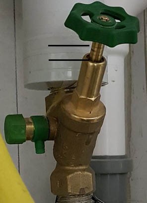

So wie ich das sehe, ist der Einsatz des Absperrhahns mal ausgetauscht
worden. Von dem Einsatz gibt es welche mit langer, kurzer und mittlerer
Spindel. Bei mir muss einer mit mittlerer Spindel rein. Weil es im
Baumarkt nur welche mit kurzer und langer gibt, habe ich einen mit
kurzer Spindel eingebaut. Dann fliesst das Wasser auch dann noch, wenn
man den Hahn fest zugedreht hat. Das ist echt blöd.
#5709201
Hallo Gerhard,
wenn der gelbe Schlauch wie Du sagst zum entleeren ins Waschbecken geht,
dann dang vorne an:
- Den Hahn mit dem Rad zudrehen
- Kugelhahn am Schlauch öffnen
Dort darf dann kein Wasser mehr kommen, bzw. nu ein paar Tropfen
Ist dem so?
Berichte mal, dann sehen wir weiter

Darf ich fragen, warum der originale Belüfter (direkt am Ventil an der
drucklosen Seite) nicht in Verwendung ist, sondern (lt. Deinem Foto)
15cm oberhalb eine 90°-Abzweigung mit Kugelventil (scheinbar) in
Verwendung ist?
Wie obere Beiträge bereits vermuteten:
Das Ventil sperrt nicht.
Warum auch immer...keine Ahnung.
