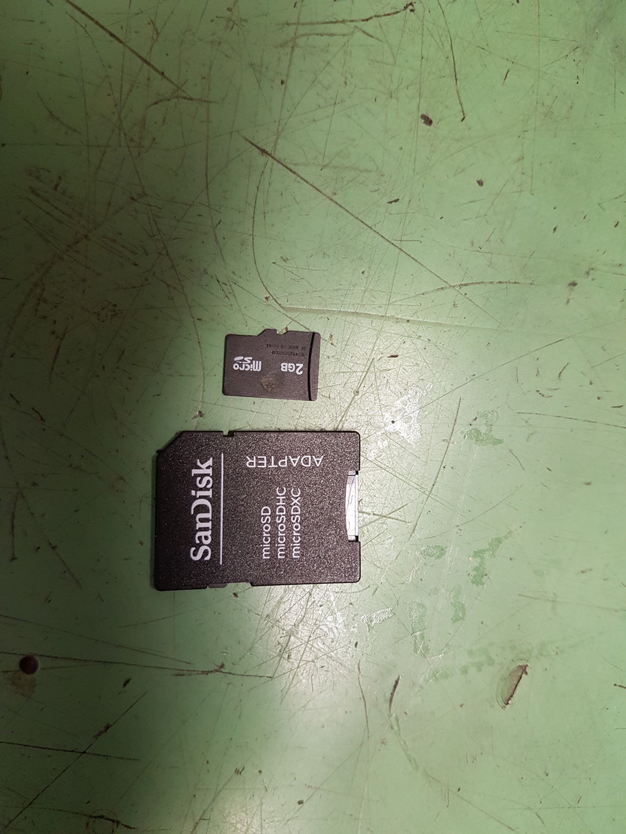

Die Inizialisierung der Karte wird laut seriellem Monitor erfolgreich
abgeschlossen. Doch ein lesen oder schreiben einer Datei funktioniert
nicht. Die Verzeichnissstruktur der Karte wird jedoch erfolgreich
dargestellt. Ich nutze eine Mikro SD Karte mit 2GB in einem SD Adapter.
Hat jemand eine Idee woran das liegen könnte?
Vielen Dank im vorraus
Michael

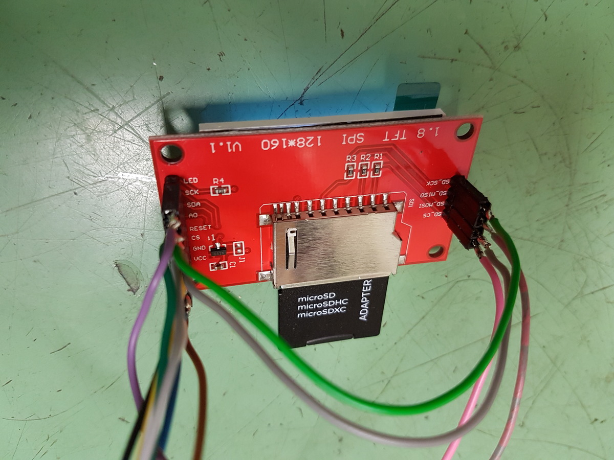

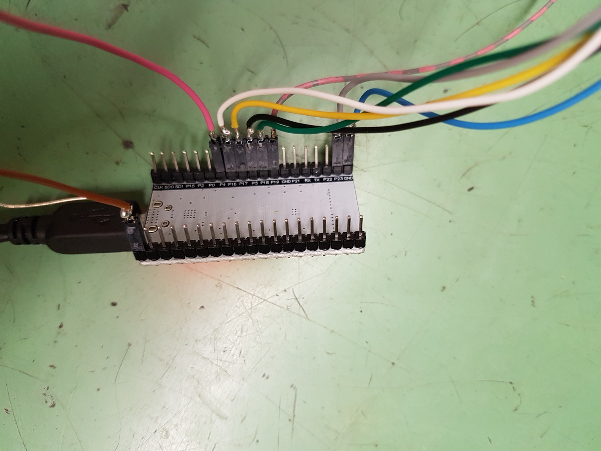

Nein, ich habe die Datei manuell auf der Karte erstellt, aber die
Rückmeldung ist immer "example.txt doesn't exist", obwohl sie am Ende in
der printDirectory Routine angezeigt wird.
Es wird nie eine Datei erstellt.
Kabellänge sind maximal 15cm bei einem Querschnitt von 0,25mm²
Ist das zu lang? Kann die Geschwindigkeit der SPI verringert werden?
So geht der Tag gut los! Gleich mal den Tip von Rufus umgesetzt und
schon gibt's ein Erfolgserlebnis! So kann ich Dateien lesen und
schreiben.
Vielen Dank!
Grüße Michael

Andreas B. schrieb:
> Wundern tun mich hier auch die Reihenwiderstände zwischen den
> Datenleitungen.
Die haben dort 1k, vermutlich eigebaut, damit die SD-Karte bei
versehtlichen 5V Pegeln nicht gleich das Zeitliche segnet.
Eine Serienterminierung ergibt sich damit auch noch irgendwie, das hilft
dann wieder den langen Leitungen.
> Einen Pullup an den Datenleitungen braucht es dazu normalerweise auch.
> Erstaunlich, daß das so funktioniert.
Nicht zwingend. /CS sollte einen haben, damit die Karte nicht im Chaos
versinkt, wenn der Pin noch im TriState ist.
Die SD-Card Sachen aus deChina-Ecke sind da meist etwas fragwürdig in
dieser Hinsicht. Allerdings gehen mit solchen Aufbauten und fast 20cm
DuPont-Strippen 20MHz SPI-Clock (fast immer) noch stabil.
