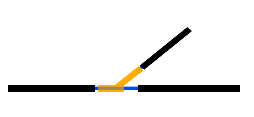

Guten Abend,
ich möchte auf ein Kabel aufzusetzen, ohne es trennen zu müssen. Es hat
0,5 qmm und ich benötige einen Abzweig. In einem Kfz und es sollte kein
Klemmverbinder sein.
Gibt es sowas und wie heißt so etwas?
LG, Raul
Gast #5707436
Eigentlich kann man in diesem Fall nur klemmen oder löten (und mit
Isolierband umwickeln), eine saubere Lösung würde in jedem Fall das
auftrennen der Leitung erfordern.

> Ich würde es in dem Fall wirklich am ehesten vorsichtig
> abisolieren und den Abzweig dran löten.
Löten ist bei Litzenkabeln 'suboptimal', da kriecht da Lot und
Flussmittel unter die Isoklierung und gammelt dort alles weg.
