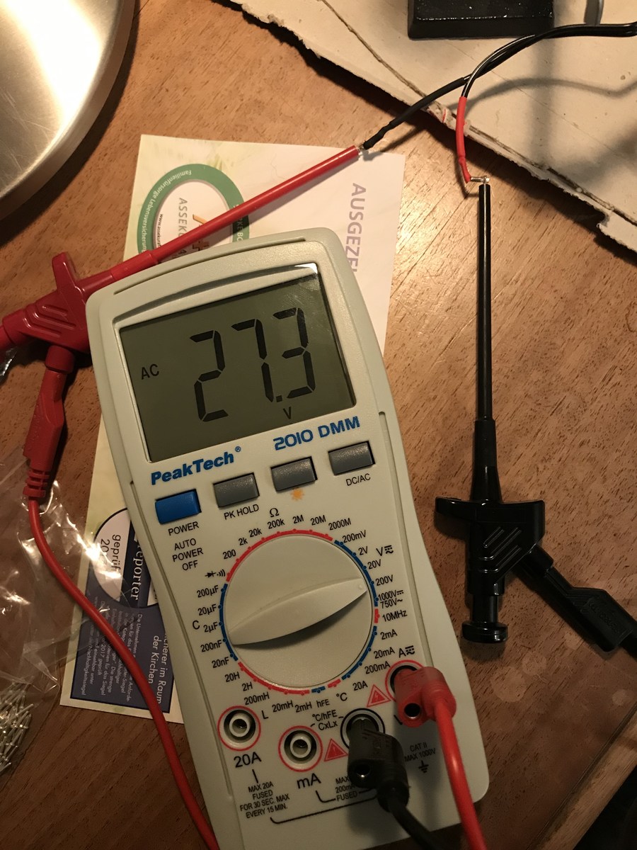

Hallo Mikro Controller Forum, ich habe diese Stromversorgung für Eurorack Synthesizer gebaut: http://www.frequencycentral.co.uk/?page_id=894 Dieses Gerät soll +12V und -12V liefern. Dieses Teile benötig als Input 12V AC Strom. Dazu habe ich mir im Internet das Netzteil aus Bild "Netzteil_12VAC.jpg" gekauft. Wenn ich das 12VAC-Netzteil an die Eurorack Stromversorgung anschließe zeigt mein Multimeter am Ausgang der Eurorack Stromversorgung sowohl +12V als auch -12V an. Die drei Kontroll-LEDs leuchten auch, was lt. Doku von Frequency Central gut ist. Die zwei Hitzeschilde werden nicht heiß. Also eigentlich soweit so gut. Mir ist aber aufgefallen, dass die sechs großen Kondensatoren nach kurzer Zeit unglaublich heiß werden. So heiß, dass man sie nicht anfassen kann. Daraufhin habe ich das 12V AC Netzteil an mein Multimeter angeschlossen und das zeigt 27,3V an. (siehe Bild Anzeige_Multimeter.jpg) Ich habe zwei Fragen: 1) Ist es OK dass das Multimeter 27,3V anzeigt. Die Frage klingt vielleicht blöd. Ich bin Newbie was arbeiten mit elektrischen Geräten angeht. 2) Wenn es nicht ok ist, kann das der Grund sein, warum die Kondensatoren so heiß werden. Ich hätte gedacht, dass bei zu hoher Eingangsspannung eher die Hitzeschilde heiß werden. Grüße MaZe73

Die Schaltung ist für DC-Eingangsspannung, nicht für Trafo-AC. Daher werden die kondensatoren heiß.
27.3V klingt ein bisschen über den 24V (=12+12), die du nominal haben willst. Viele Netzteile haben eine Stellschraube, um die Spannung um 1-2V höher oder niedriger zu justieren -- vielleicht auch deines?

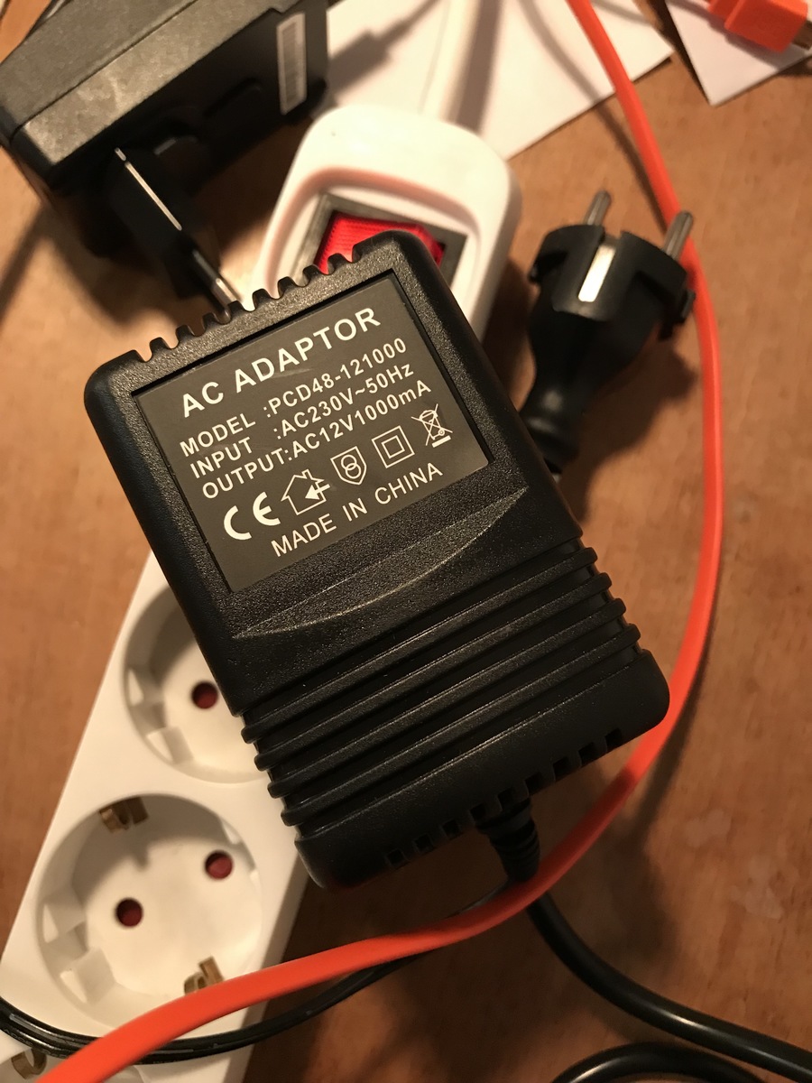

Jetzt habe ich es hingekriegt, dass Netzteil Bild hochzuladen.
Matthias Z. schrieb: > Jetzt habe ich es hingekriegt, dass Netzteil Bild hochzuladen. jetzt fehlt nur noch ein 12 Ohm 20W Hochlastwiderstand www.ebay.de 1638209742 und dann messe noch mal nach

Matthias Z. schrieb: > Daraufhin habe ich das 12V AC Netzteil an mein Multimeter angeschlossen > und das zeigt 27,3V an. (siehe Bild Anzeige_Multimeter.jpg) Ich würde mal sagen, die Batterie im Multimeter ist verbraucht. Dann hat man oft den Effekt, daß zuviel angezeigt wird, weil die interne Referenzspannung einbricht. Prüfe mal, ob die 230V richtig angezeigt werden. Wenn die 27,3V stimmen, dann ist die Beschriftung falsch und es ist ein 24V Trafo. Daß die Elkos heiß werden, deutet darauf hin.
Es ist in der Tat so, dass die Leerlaufspannung eines Trafos hoeher sein muss und bei Nennstrom Nennspannung ist. Das nennt sich Spannungsueberhoehungsfaktor. Bei kW Transformatoren konennen das vielleicht 10% sein, bei Kleinen wird der Wert groesser. Ich fand mal Faktor 3 bei einem 3W Trafo. Im Wesentlichen geht es um das Eisen im Trafo. Mehr Eisen bedeutet der Trafo wird haerter, der Spannungsueberhoehungsfaktor kleiner, der Einschaltstrom auch groesser. Der Kurzschlussstrom wird auch hoeher. Billige Netzteile sparen am Eisen. Eine andere Aussage ist auch die Kopplung derbeiden wicklungen. Kleine Kopplung bedeutet einen weichen Trafo. zB mit offenem magnetischen Kreis. Und Bastlertransformatoren muessen auch weich sein. Ein anderer verwandter Wert ist die Kurschlussspannung. Welche Primaerspanning muss man fuer Nennstrom am Ausgang bei einem Kurzschluss anlegen. Eigentlich, wieviel Prozent der Nenneingangsspannung muss man anlegen fuer Nennstrom auf einen Kurzschluss. Bei einem haren Tranfo ist dieser Wert klein.
hinz schrieb: > Joachim B. schrieb: >> jetzt fehlt nur noch ein 12 Ohm 20W Hochlastwiderstand > > Man muss nicht 1A fließen lassen um den Innenwiderstand des Trafos zu > ermitteln. Der Innenwiderstand war doch gar nicht gefragt? Es geht eher um die Leerlauf-Spannungsüberhöhung. Die Nennspannung gilt nur bei Nennlast, im Leerlauf ist sie höher. Allerdings sind 125% Überhöhung bei einem 12VA Trafo zu weit außerhalb des erwartbaren. Wird also wohl ein 24V Trafo verbaut sein -> das Netzteil ist fehlerhaft. Mindestens falsch gelabelt.

Axel S. schrieb: > Allerdings sind 125% Überhöhung bei einem 12VA Trafo zu weit außerhalb > des erwartbaren. ACK, 25% wären normal.
Matthias Z. schrieb: > 1) Ist es OK dass das Multimeter 27,3V anzeigt. Überhaupt nicht OK. Es scheint sich nicht um ein 12V AC Netzteil zu handeln. > 2) Wenn es nicht ok ist, kann das der Grund sein, warum die > Kondensatoren so heiß werden. An den Kondensatoren liegen ca. 38V an, obwohl diese nur für 25V ausgelegt sind. > Ich hätte gedacht, dass bei zu hoher Eingangsspannung eher die > Hitzeschilde heiß werden. Damit die Kühlkörper heiß/warm werden, muss zusätzlich zu einer hohen Eingangsspannung immer auch ein mehr oder minder hoher Strom fließen.

Ich habe mir einen neuen 9V-Block für das Multimeter gekauft. Wenn ich das Multimeter mit neuem 9V-Block an die Steckdose anschließe schwankt es zw. 230 und 231 Volt. Das Multimeter zeigt immer noch die 27,3V an, wenn ich messe, ohne dass das Netzteil mit dem 'FC Power' verbunden ist. Wenn ich die Spannung messe, während das Netzteil an dem 'FC Power' angeschlossen ist (was ich bisher noch gar nicht gemacht habe), werden 25V angezeigt. Dabei ist am FC Power aber kein Verbraucher angeschlossen. Ich habe leider noch keinen Verbraucher. Ich habe mir heute ein neues Netzteil (anderer Anbieter / anderes Modell) bestellt, bei dem man verschiedene Spannungen - u.a. auch 12 Volt - einstellen kann.
Matthias Z. schrieb: > Wenn ich das Multimeter mit neuem 9V-Block an die Steckdose anschließe > schwankt es zw. 230 und 231 Volt. > > Das Multimeter zeigt immer noch die 27,3V an, wenn ich messe, ohne dass > das Netzteil mit dem 'FC Power' verbunden ist. Im gleichen Meßbereich? Falls ja, ist vermutlich im Werk ein falscher Trafo eingebaut worden. Da hilft nur ein neues Netzteil weiter.

Das ist echt krass, mehr als doppelt so viel Spannung.
mmm wieviel nimmt die schaltung eigentlich auf ? Wenn ich den trafo nehme und 12V(eff) bei 1A last nehme, komme ich auf einen RI von 12Ohm U=R*i .... D.H im leerlauf läuft die spannung auf über 24 volt auf, nehme ich jetzt noch an, daß dieser trafo nicht den hochwertigsten kern hat, dann sind die 27Volt noch in dem rahmen. Gehen wir mal davonn aus, daß deine schaltung nur 0,1A aufnimmt. dann fallen an dem RI ja nur noch 1,2V ab , so daß außen etwa 25V anliegen. Die AC geht ja dann an einen gleichrichter, wo die kondensatoren ja mit der spitzenspannung belastet werden. Also muß die spannung noch mal mit 1,41 multipliziert werden. Nehmen wir an, das der trafo die 12V liefert, dann müßen die kondensatoren 17Volt vertragen können + sicherheitsreserve, also 25V. So wenn dein trafo aber unterbelastet ist und bei 26 volt steht und ich das mal 1,41 nehme, so liegt an den armen teilen 36,6V an. Da würde ich auch schwitzen :-)

aber einen 24V AC Trafo erhalten hat.

Leute schaut euch mal das Typenschild des Trafos an. Das ist ein Spielzeugtrafo was unter anderem zur Folge hat, dass er zu 100%kurzschlussfest sein muss. Das bedeutet besonders spannungsweich. Erreicht wird sowas durch getrennte Kammern für primär und sekundär Spulen. Der Trafo liefert die 12V nur bei Nennstrom. Das ist Etechnik Wissen aus dem ersten Lehrjahr. Zumindest war das mal so. Der Op muss einfach einen Trafo mit 9V AC oder weniger kaufen. Er betreibt das Ding ja im Leerlauf. AC Wandwarzen sind ziemlich sicher immer als Spielzeugtrafos ausgeführt. Thomas
#5732023
Thomas schrieb: > Leute schaut euch mal das Typenschild des Trafos an. Das ist ein > Spielzeugtrafo was unter anderem zur Folge hat, dass er zu > 100%kurzschlussfest sein muss. Solltest du selbst mal machen, dann würdest du auch das relevante Symbol entdecken.
