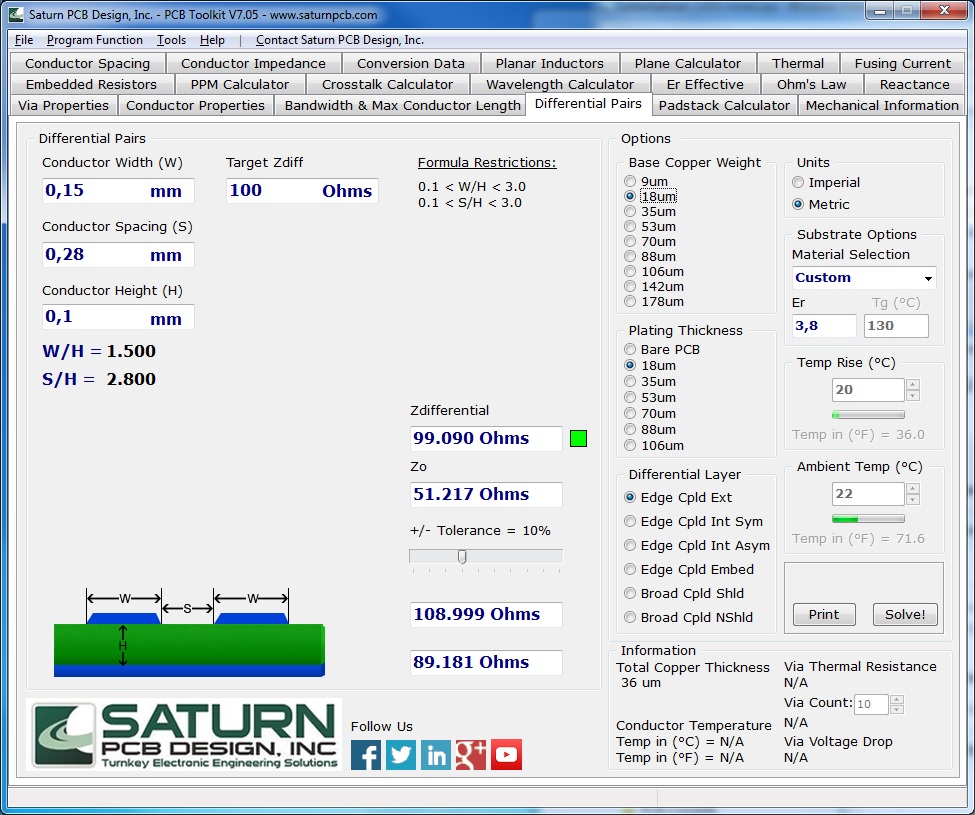

es geht um die Berechnung von Impedanzen bei Leiterbahnen für
Differential Microstrip, bzw. Differential Pairs, wie für USB und LVDS.
Ich nutze das kostenlose PCB Toolit V7.05 von Saturn.
Bislang hatte ich ein auf TOP geführtes Paar immer mit dem
Berechnungsmodell "Edge Cpld Ext" berechnet (Anhang 1).
Jetzt hat der PCB Hersteller differenziertere Angaben zu den
Dielektrizitätskonstanten gemacht. Außerdem scheint mir "Edge Cpld Ext"
nicht ganz so passend zu sein. Hier wird der Lötstopplack nicht mit
berücksichtigt.
Der PCB Hersteller Ätzwerk geht darauf u.a. ein.
https://www.aetzwerk.de/impedanzkontrolle

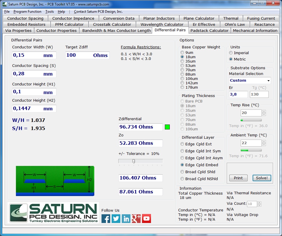

... Andere Werte ergeben sich wenn ein identischer Leiterzug an der Oberfläche der Leiterplatte verläuft oder mit Lötstopplack abgedeckt ist. So beträgt der Wert für εr auf einer Außenlage mit Lötstopplack 3,8 (Berechnungsmodell: Surface Coated Microstrip). Ohne Lötstopplack sollte man auf den Außenlagen mit εr = 2,8 rechnen (Berechnungsmodell: Surface Microstrip). ...
Deswegen müßte bein PCB Toolkit das Berechnungsmodell "Edge Cpld Embed"
exakter sein (Anhang 2). Jetzt wäre noch die Dielektrizitätskonstante
festzulegen.
Der Prepreg 2313 wird hier mit 4,05 angegeben.
Solder mask thickness over base material = 0,8 mil
Solder mask thickness over track = 0,5 mil
Solder mask dielectric constant = 3,8
Der Parameter H1 des Tools ist der Prepreg.
H2 = H1 + Kuferschichtdicke + 0,5 mil Lötstopplack.
Dann wollte ich per Dreisatz bezogen auf die Schichtstärken eine
mittlere Dielektrizitätskonstante ermitteln.
Sehe ich das so richtig?
mfg klaus
Gast #5707704
Ich denke, du hast zuviele Nachkommastellen in deinen Berechnungen.
Wenn du möglichst genau eine bestimmte Impedanz haben willst, dann musst
du bei deinem LP-Fertiger eine impedanzkontrollierte LP bestellen - mit
Aufpreis natürlich.
Bei normalen LP ist die Toleranz von Schichtdicken, Abständen,
Leiterbreiten sowie der Homogenität des eps-r größer, als das was du als
Ablage eines leicht abweichenden eps-r des Stoplackes ausrechnest.
Hast du überhaupt so strenge Anforderungen? Die knapp 5% Fehler spielen
höchstens dann eine Rolle, wenn du vom Kunden hohe Anforderungen an die
Reflexionsdämpfung deiner Schnittstelle hast.

OP #5708624
vielen Dank für die Antworten. HildeK hat schon etwas zu den Toleranzen
gesagt. Andreas hat das Thema anschaulich vertieft. Wie Mr. Spock schon
sagte: "Aha, dann werde ich so genau schätzen, wie ich kann."
mfg klaus

Oh, Du meinst vermutlich mich mit den beiden Bildern am Anfang. Es gibt
PCB Lieferanten die 0,1 mm Lagenabstand von Top zum ersten Layer
darunter haben. Das ist für 100 Ohm Leiterpaare nicht so ganz gut. Dann
müssen auch die Fertigungstoleranzen schon genauer sein.
mfg Klaus
