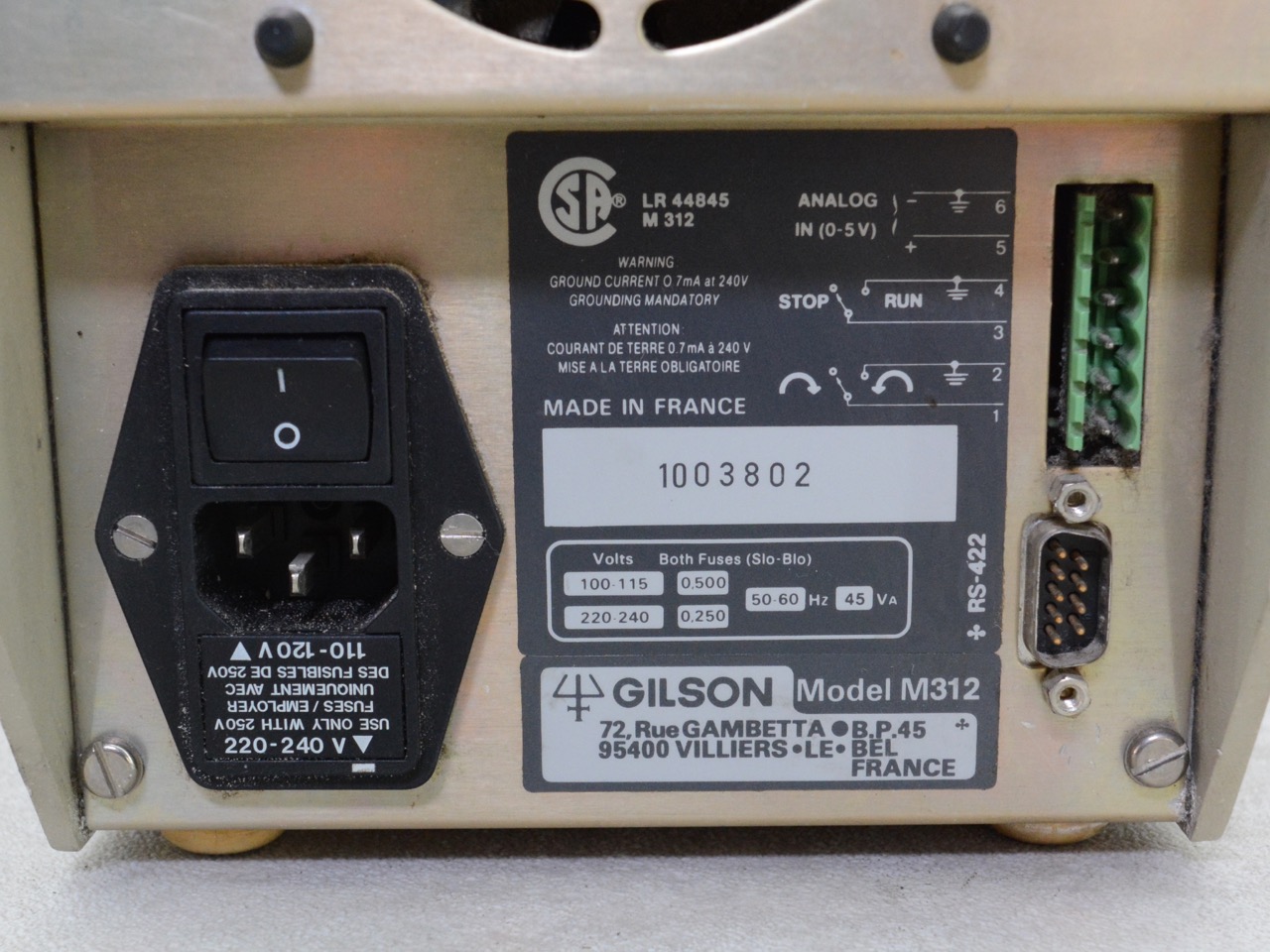

Hallo, kennt vielleicht jemand diese grüne Buchse, die rechts auf dem Bild zu sehen ist und eventuell eine Bezugsquelle? Ansonsten was konnte man irgendwie umarbeiten. Vielen Dank! Gruß Reinhard
Reinhard T. schrieb: > Ansonsten was konnte man irgendwie umarbeiten. Einzelne Dupont Stecker sollten passen.
Sieht aus wie etwas von Phoenix Contact. Leiterplattensteckverbinder o.ä.

Hi Rwichelt WAGO 231-536 sollt passen. MfG Spess
WAGO, Phoenix, Würth Elektronik, Weidmüller,... Müssten alle was Kompatibles haben. Wichtig ist nur das Rastermaß.
Die gibt es von vielen Herstellern, dieses grün dürfte von Phoenix sein. Von Weidmüller sind die Teile orange und von PTR-Messtechnik dunkler grün.

Hi Nachtrag Reichelt WAGO 231-536 hat abgewinkelte Anschlüsse. WAGO 231-336 gerade Anschlusst. Bei WAGO sind dei Steckverbinder orange. Bei Phoenix halt grün. Beide Sorten passen zusammen. MfG Spess

Reinhard T. schrieb: > kennt vielleicht jemand diese grüne Buchse, die rechts auf dem Bild zu > sehen ist und eventuell eine Bezugsquelle? Die Buchse müsstest du mal selber raus suchen. Falls die Kontakte einen Abstand von 5.08mm oder einen von 5.00mm haben, könnte von Phoenix die CombiCon MSTB Serie dazu passen. https://www.phoenixcontact.com/online/portal/de?uri=pxc-oc-itemdetail:pid=1757051 https://www.digikey.com/catalog/en/partgroup/combicon-mstb-series/2943
Ganz herzlichen Dank, das hilft mir schon weiter. Ich lasse morgen das Rastermaß und den Stiftdurchmesser messen, die Pumpe steht leider nicht bei mir. Vielen Dank und einen schönen Abend!
Ich habe bei TME die Suchmaske mal auf 6 pol. und Buchsen eingegrenzt. Jetzt brauchst du nur noch den Pinabstand und dann kannst du bestellen. https://www.tme.eu/de/katalog/trennbare-klemmleisten_113587/#id_category=113587&s_field=artykul&s_order=ASC&visible_params=1455%2C7%2C2%2C6%2C412%2C1247%2C5%2C205%2C11%2C426%2C1322%2C18%2C77&used_params=7%3A7%3B1455%3A24588%3B

Klick dich auf https://www.phoenixcontact.com/online/portal/de durch. Dann wirst du fündig. Aber schau bei den Bezeichnungen GENAU hin!

Reinhard T. schrieb: > Ich lasse morgen das Rastermaß und den Stiftdurchmesser messen, Das ist sicherlich ein 5,08mm Raster. Am Sub-D sinds ja 2,77mm.

Ich nenn die Industriestecker. Gibt es massenhaft. Welche mit 5,00mm sind mir praktisch noch nicht begegnet.

hinz schrieb: > Das ist sicherlich ein 5,08mm Raster. Am Sub-D sinds ja 2,77mm. Alle Achtung! Du traust dir zu, anhand des Photos einen 5,08mm Raster von einem 5,00mm Raster zu unterscheiden?

Ich habe solche Stecker und Buchsen gerade rumliegen, das schon genannte Phoenix MSTB 2,5 ist ein optischer Volltreffer. 2,5 steht dabei für die Ampere. Daß es die in 5,00 und 5,08 mm gibt ist aber schon merkwürdig (ich vermute, da wollte jemand unbedingt auch metrisch sein), vor allem aber doof zu messen, weil das bei 4 Kontaktabständen gerade mal 320 My oder ein Zehntel Pi mal Daumen Unterschied sind. Aber an den "Schießscharten" der geraden Seite sollte man die Schieblehre genau genug angelegt bekommen (und nicht unbedingt an den abgerundeten Pins selbst). Falls alle Meßstricke reißen ist die genaue Typenbezeichnung auf der geraden Längsseite, also im Bild auf der hochkantigen Seite links unten eingeprägt, was aber nur hilft, wenn man das Gehäuse aufbekommt. Ich wette 50,8:50 daß es die zollbruchteilige Variante ist. :) Vor allem neben einer zölligen Sub-D-Buchse.
Wolfgang schrieb: > hinz schrieb: >> Das ist sicherlich ein 5,08mm Raster. Am Sub-D sinds ja 2,77mm. > > Alle Achtung! > > Du traust dir zu, anhand des Photos einen 5,08mm Raster von einem 5,00mm > Raster zu unterscheiden? Weil 5,00 seeeeehr unüblich ist. 5,08 ist daher preislich auch günstiger.
