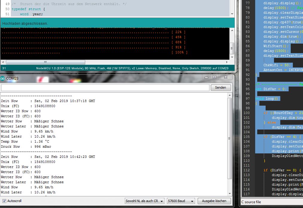

Habe nach einigen Tagen laufzeit gemerkt, dass die Funktion
isConnected() nicht wirklich merkt, wann das wlan offline ist von der
Fritzbox.  Ich bin über Richtfunk ans Netz angebunden im
Entwicklungsland Deutschland und das fällt öfter mal aus, da reicht
schon kräftiger Schneefall und alle sind hier offline. Nach einer Weile
trennt dann auch das wlan die Geräte ab, wenn der DSL Kanal aus ist.
Ich weiss nicht genau was da abgefragt wird aber so ein ping wäre
verrmutlich sicherer. Zudem ist die neue ESP 8266 2.4.2. nicht mehr
lauffähig bei mir und hat glatt 100kb mehr, also 422 kb nur die Lib.
Daher Downgrade auf 2.4.1. Die Beta 2.5.1. und 2.5.2. laufen auch nicht.
if (!WiFi.isConnected())
WifiStart();
Gruss,
Christian

Christian J. schrieb:
> heisst Du zufällig Stefan Frings und hast diese aufwändige Seite
Ja, das ist meine.
> Fritzbox.
Du benutzt die falsche Funktion. Den Status der Funkverbindung prüft man
mit
if (WiFi.status()==WL_CONNECTED) ...
Die Doku des Arduino Cores ist da leider ein bisschen Lückenhaft. Ich
habe einige hilfreiche Hinweise in der Doku der aktuellen Version
gefunden - obwohl ich immer noch eine ältere Version benutze (hab keine

Hmmm..... 2.3.0 läuft nicht, keine Ausgabe auf der Seriellen. Auch auf
dem Display ist nur Müll. Na klasse, wenn die sich alle so
unterscheiden.

Naja, auf 74kbaud kommt der Anfang beim Booten, auf 56700 kommt nix
mehr... ich upgrade mal eben wieder auf 2.4.1..... lief ja. Ups, die
Datei ist noch dran, kriege sie nicht mehr weg.

von Christian J. (Gast)
Also Stefan, nur 2.4.2 erzeugt bei mir eine serial Ausgabe auf dem
hauseigenen COM Debug Feld 2.4.1 schon nicht mehr. Ich nutze immer F
makros. Aber das wäre einen Aufgabe für Doofe die überall raus zu
nehmen. keine Ahnung was ich da falsch mache, dass 2.3.0 nicht läuft. Es
ist einfach nur das schnöde SerialPrint.... die Anwendung läuft
teilweise. Unterstützt 2.3.0 denn auch SecureClient?
von Stefan F. (Gast)
Serielle Ausgabe geht in Version 2.3.0 ganz sicher auch mit den F
Makros.
keine Ahnung.
Na, lassen wir es so. 311kb 2.3.0. gegen 355kb mit der 2.4.2. Ist ja
genug Platz und es klappt ja auch. 2.3.0. hat kein SetBufferSize für
Serial.
