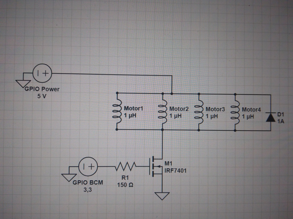

Hallo Leute,
ich kenne mich noch nicht so aus... Deswegen wollte ich euch fragen.
Ich habe an einem Raspberry Pi (Einplatinen Computer) 4 Lüfter
angeschlossen. Diese werden mit 5v versorgt.
Ein Transistor schaltet diese ein und aus und bekommt 3,3 V als Base
current ( plus Widerstand von 150 Ohm und der Schätzung, dass der GPIO
nur ca 3v schafft bei 15 mA, kommt 2,3V also Base current an)
Da Lüfter beim abschalten gefährlich für den Stromkreis sind, weil sie
Spannungsspitzen in die umgekehrte Richtung senden, wollte ich fragen
welche Diode ich brauche, die ich parallel zu den 4 Lüftern/ Motoren
schalte?
1 Motor hat 0,1 A und 5V
Transistor ist 2n2907
Vielen Dank für eure Hilfe und entschuldigt meine Unwissenheit :)
Anbei findet ihr ein Schaltbild, noch ohne Widerstand.
von Jens M. (schuchkleisser)
2,3V sind kein Base current! ;)
Eine Diode ist zu empfehlen, weil da doch mal Störungen kommen.
Der 2N2907 ist aber ein PNP, der schaltet nicht so.
Selbst wenn würden 10mA gut reichen, braucht aber wahrscheinlich eher 68
Ohm mit dem Teil.
k.A. ob der RPi das kann, aber ein MosFet mit Logiclevel wäre
wahrscheinlich besser geeignet.
von ArnoR (Gast)
Der 2N2907 ist ein PNP, gezeichnet ist aber ein NPN und der wird so wie
geschaltet auch gebraucht. Nimm einen 2N2222A oder BD139 o.ä.. Achte
aber auf die Stromverstärkung bei 400mA, die sinkt bei solchen Strömen
und kleinen Sättigungsspannungen (Ucesat) deutlich ab. Als Freilaufdiode
eine nahezu beliebige 1A-Diode.

von Schrauberking (Gast)
Skyales schrieb:
> Ich kenne mich mit mosfets nicht aus, wie verschaltet ich das denn?
> Brauche ich dann dementsprechend andere Widerstände?
Du brauchst dann keinen Widerstand mehr (Mosfets sind Spannungs- und
nicht Stromgesteuert), kannst aber einen Vorsehen als Schutz vor
versehentlichen Kurzschlüssen (Mit Messspitze abgerutscht o.Ä.).
deine vorhandenen 150 Ohm tun's da genauso wie z.B. 1kOhm, vorausgesetzt
du willst nur Schalten und keine PWM.
von hinz (Gast)
Schrauberking schrieb:
Weitere Infos: Drain entspricht dem Kollektor, Source dem Emitter, und
das Gate entspricht der Basis.
Ein hochohmiger Widerstand (ca. 100kOhm) zwischen Gate und Source sorgt
für klare Verhältnisse solange der GPIO-Pin noch als Eingang
konfiguriert ist, der MOSFET sperrt dann.
Wenn man PWM mit mehr als wenige 100Hz machen will sollte man die
Einstellung für die "Drive Strength" des Portpins beachten, oder gleich
einen Treiber verwenden.
von Skyales (Gast)

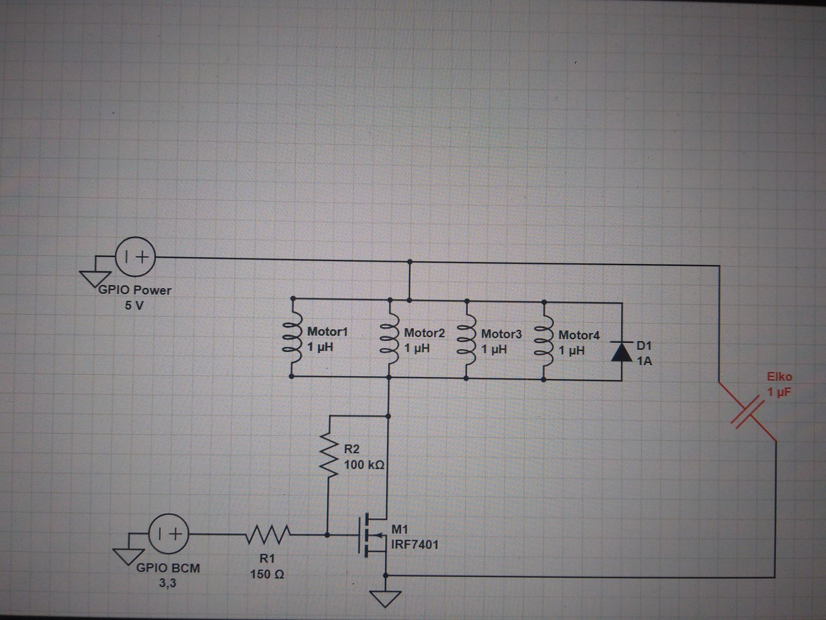

Also würde diese Schaltung funktionieren ohne dass mein Raspberry
Schäden nimmt? :)

von Skyales (Gast)
Vielen Dank Leute mega nett von euch!
@hinz meinst du das so wie auf der Zeichnung mit den 100k Ohm?
@Matthias das mit dem Elko klingt nicht schlecht. verschaltet man den so
wie auf der Zeichnung?
Welchen sollte ich da nehmen?
@all kann ich auch einen anderen Mosfet benutzen als den IRF7401? Denn
diesen gibt es gerade nicht bei Conrad. Gibt es einen der für diese
Schaltung trotzdem den Zweck erfüllt?
Vielen Dank nochmal an alle!
von hinz (Gast)
Nein, der Widerstand muss vom Gate zu Source, nicht zu Drain.
von Skyales (Gast)
Dumm von mir, danke  @hinz :)
Jo, Pluspol (Elkos sind im Normalfall gepolt) an die +5V. Allerdings
kannst du ruhig einen etwa grösseren Elko benutzen, so etwa 22µF-100µF.
