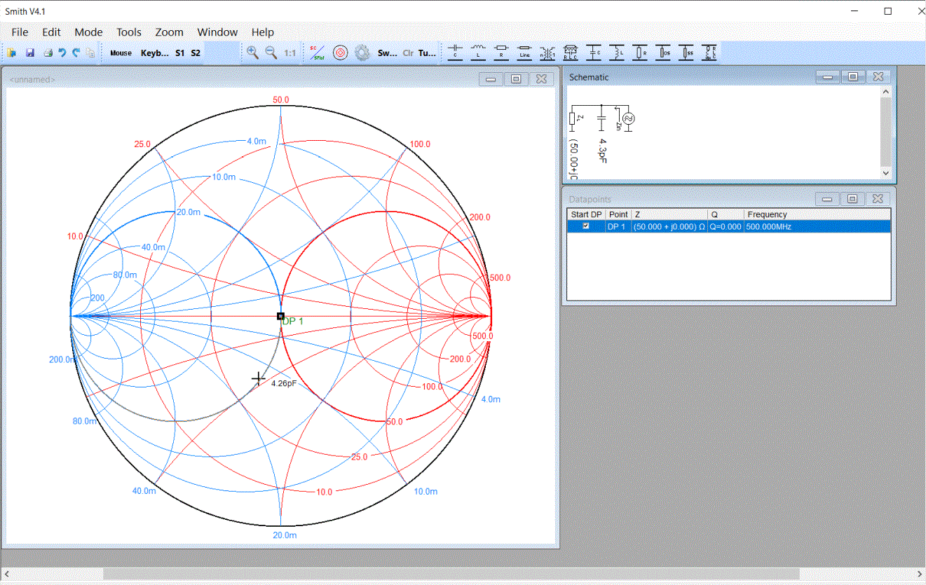

Hey, ich mach gerade einige Anpassaufgaben und mir ist ebend etwas
aufgefallen. Ich dachte bisher das oberhalb des Smith Diagramms IMMER
induktives Verhalten gilt und unterhalb kapazitives. Kann es jedoch sein
das es genauer so ist, dass bei
Reihenschaltung: Oben ist Induktives Verhalten und Unten kapazitives
Parallelschaltung: unten ist induktives und oben kapazitives
Dies kommt daher da die Y Ebene durch spiegelung der Z Ebene entsteht.
Kann das bitte jemand bestätigen? Ich dachte bisher immer nur ob das
Vorzeichen meines Imaginärteils entscheidet ob L oder C Verhalten
vorhanden ist und dementsprechend oben oder der untere Bereich relevant
für die Anpassung ist.

Ja der kapazitive oder induktive Charakter mit unten oder oben stimmt
schon. Das Vorzeichen ergibt sich ja z.B. auch aus dem Winkel der
komplexen Zahl. Und der repräsentiert die Phasenlage. Und die Phasenlage
bestimmt ja ob Kapazität oder Induktivität.
Eine Parallelschaltung entspricht eine Reihenschaltung im
Admittanz-Smithchart. Und Admittanz ist bekanntlicherweise 1/Impedanz
... Wenn du alles durchmachen würdest, dann müsstest du für jede
Parallelschaltung in die Admittanz-Smithchart springen und dann wieder
zurück in die Impedanz-Smithchart.
