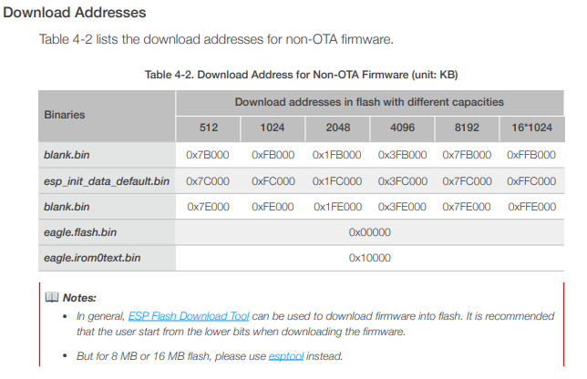

von G. H. (schufti)
ich habe noch nichts mit dem orig. espressif sdk gamacht, aber der
fehler besagt, dass an der Stelle wo die WiFi Kalibrationsdaten erwartet
werden keine oder Müll liegen.
Eigentlich sollte das sdk den Block initialisieren wenn leer oder man
legt dort die "esp_init_data_default.bin" ab; wo sagt die flash map
(readme.txt).
Ich würde es mal mit komplettem erase vor flash versuchen.

von Emil (Gast)
Du musst auch die Partitionstabelle implementieren, sonst weiß das SDK
gar nicht, wo es suchen soll.
von G. H. (schufti)
von Max M. (maxmicr)

Danke, anscheinend kam das mit SDK v3.0 hinzu. Den Sinn davon verstehe
ich zwar nicht, aber gut.
G. H. schrieb:
> also könnte das Dokument helfen:
Ich verstehe das Dokument nicht. Daraus erschließt sich mir nicht, was
ich wirklich brauche und welche Zusammenhänge es gibt bzw. welche
imports ich benötige.

be downloaded the fixed address"
diese Dateien nicht habe. Was sind denn "the fixed address"?
Wenn ich mir das angehängte Bild in der Doku anschaue, finde ich auch
Dateien wieder, die ich nicht habe. Eine 0x0000.bin und eine 0x10000.bin
kommen auch nicht vor.
Ich hab das Gefühl, die Doku ist entweder völlig veraltet oder für einen
anderen Controller oder anderes SDK geschrieben.

Ok, aber wenn du esp_init_data_default.bin nicht flashst, ist es kein
Wunder, dass es nicht klappt. Auch die anderen beiden sollte man
flashen, bzw. eben auf 0xFF erasen.

Ich hab nun mal das versucht:
esptool.py --port /dev/ttyS5 write_flash 0x00000 firmware/0x00000.bin 0x10000 firmware/0x10000.bin 0x3FB000 firmware/blank.bin 0x3FE000 firmware/blank.bin 0x3FC000 firmware/esp_init_data_default.bin
wobei esp_init_data_default.bin dieser Datei:
https://github.com/espressif/ESP8266_NONOS_SDK/blob/master/bin/esp_init_data_default_v08.bin
entspricht.
und blank.bin dieser Datei:
https://github.com/espressif/ESP8266_NONOS_SDK/blob/master/bin/blank.bin
Jetzt bin ich wieder bei dem rf_cal Fehler :(
