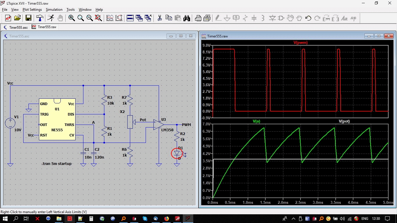

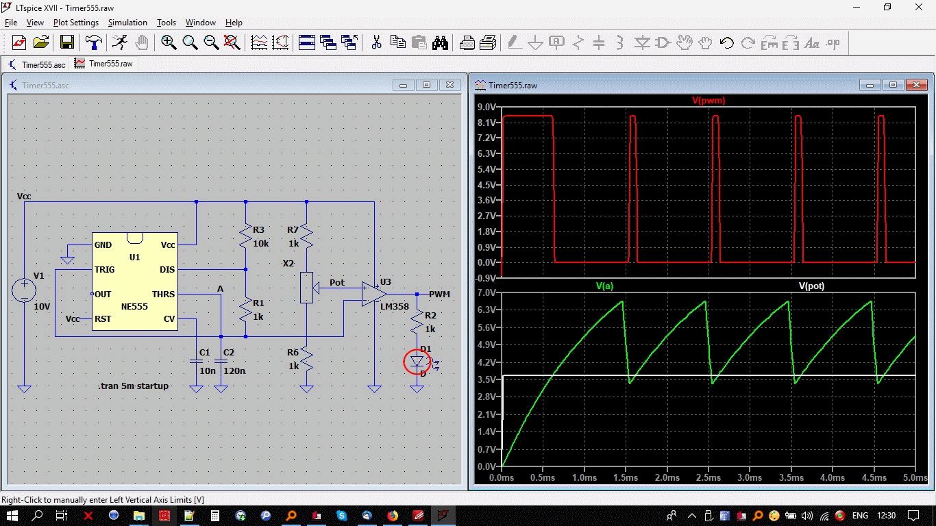

Matthias S. schrieb:
> Den OpAmp kann man sich sparen. Der NE555 kann PWM ohne weiteres
> alleine:
kann man sich alles sparen, der ebay link oben ist genau das fertig auf
ner Platine mit Kasten drum für 2€
Toxic schrieb:
> Das ist schon richtig,aber deswegen nun das Ebay-Modul umzubauen lohnt
> sich ja wohl nicht ?
das Modul macht doch schon pwm, warum also umbauen? es ist schon ca. nen
Jahr oder so her dass ich genau so einen Kasten offen hatte, aber es
könnte gut sein dass da schon die Variante ohne Opamp drin läuft.
(Firma: matzetronics)
