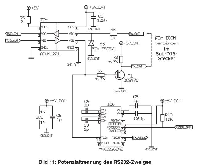

von Nafgr (Gast)
void schrieb:
> Dann kommen auf der Ausgangsseite aber auch keine RS232 Pegel
> raus...
> Was hast du vor damit?
Ich versuche mir eine Schaltung zu erklären. Siehe Anhang.
Den Tx_CAT und Tx_232 Ausgang kann ich mir noch erklären, aber warum
wurde Rx nicht auch über den MAX (Pin 8) geführt? Der MAX würde doch
alles unter 1.5 Volt als LOW und alles über 1.8 Volt als HIGH werten.
Können in der Schaltung an Rx_CAT überhaupt RS232 Signale anliegen?
von void (Gast)
Nafgr schrieb:
> aber warum wurde Rx nicht auch über den MAX (Pin 8) geführt?
Ja, das wäre die saubere Lösung.
Warum das anders gemacht wurde, darüber lässt sich ohne Kontext nur
spekulieren.
Offenbar sollte ein Loop-Back des TX_OUT auf das RX_IN signal (über im
Stecker gebrücktes TX_CAT auf das RX_CAT) ermöglicht werden. Wie du
siehst wird aber TX_CAT durch T1 noch invertiert, was für das Feedback
nach RX_CAT zu mindestens bedeutet, dass RX_CAT (bzw. RX_IN) negierte
Signal-Pegel am Empfänger hat.
Vermutlich ja. Gleiches Problem (oder Feature?) ist dann aber, dass
RX_IN negierte Signal-Pegel am Empfänger hat.
