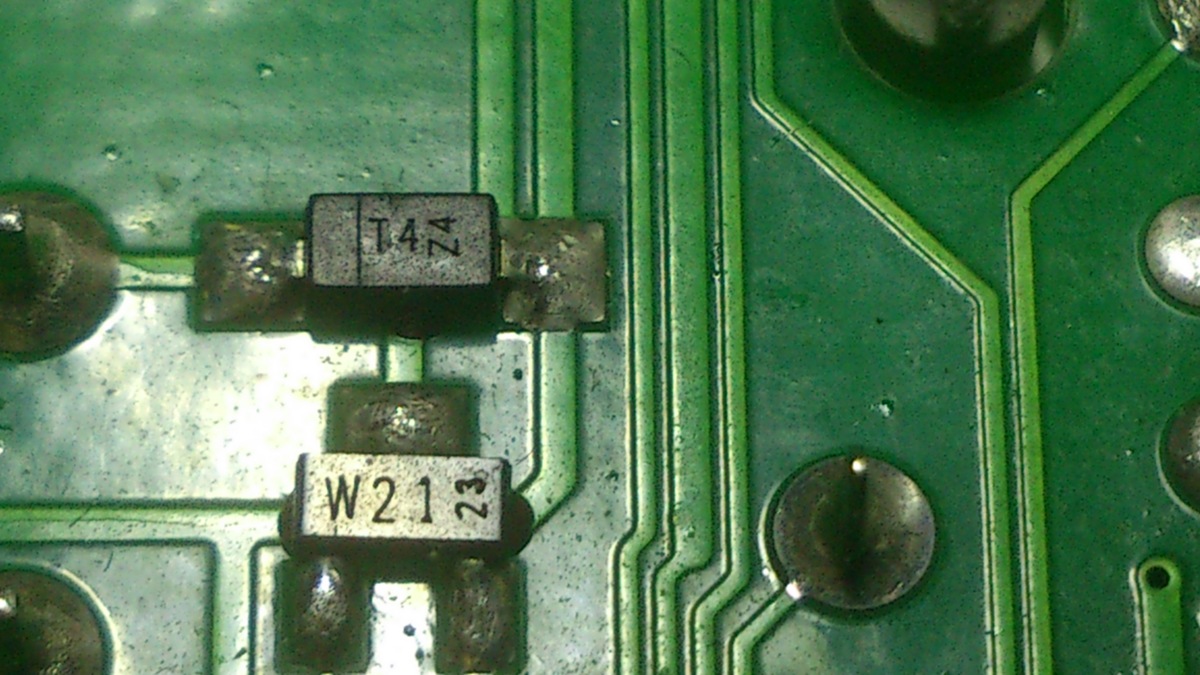

Ich benötige Hilfe beim identifizieren des Bauteils.
Ich habe ein Whirlpool Platine L2524 (Waschmaschine)und denke dieser
Transistor?? ist defekt!
Nach dem Auslöten habe ich ihn
gemessen(Basis-Emitter,Emitter-Basis,Basis Kollektor-.....)nur leider
stimmen die Werte nicht und ich vermute ein Defekt liegt vor, oder es
ist kein Transistor ?
Mit den Code Aufdruck W21 komme ich nicht weiter. Die Gehäusemaße
entsprechen SOT-23 ,ob es ein NPN oder PNP Transistor ist kann ich auch
nicht erkennen.
Ist das ein Transistor?
Kann mir jemand  den Typ oder einen gleichwertigen Typ nennen?

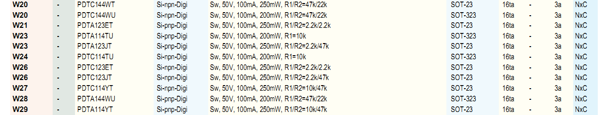

von ArnoR (Gast)
W21=PDTA123, Digital-Transistor

mach mal bilder von der ganzen Platine, und wie kommst du da drauf das
ausgerechnet dieser Transistor defekt ist?
Mirko H. schrieb:
> nur leider
was für Werte?
wenn das stimmt hat der nen Vorwiderstand und BE Widerstand integriert,
dann passt das vllt. doch was du gemessen hast

von hinz (Gast)
Genauer: PDTA123ET, also mit 2*2,2kOhm

Was ist denn mit dir los? Schau mal in den Anhang, da ist eine Kopie aus
einen SMD-Codebuch. Nur weil du nicht suchen kannst, machst du so einen
Aufstand?

Im DB des angegebenen Transistors findest du die Kennung "W21".
