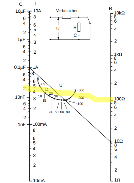

OP (Firma: ☣ ⍵ ☣) Persönliche Seite #5710305
112 schrieb:
> Bernd D. schrieb:
>>> Dadurch komme ich bei 230 Volt und ~0.5A
>>> auf 220Ohm  und 47nF
> http://elesta.ch/uploads/pdf/technische_daten.pdf
> Seite 14
> 230*1,41     ~ 270nF, 100 Ohm
Mit der Grafik (nicht lachen, wegen der krummen linie,--- touchpad :-(
komme ich eher in meine ecke, sogar etwas weniger C.
Sorry Bild doppelt.

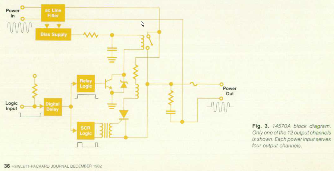

#7326781
Falls von generellen Interesse:
Hewlett Packard stellte in den 80ern einen interessanten ferngesteuerten System Netzschalter her. Das Design und Hintergründe wurde in einem HP Journal der Ära ausführlich beschrieben.
HP verwendete einen SCR, der Nulldurchgangs-Synchron eingeschaltet wurde. Kurze Zeit später wurde der SCR durch einen Relaiskontakt überbrückt, um den Spannungsabfall am SCR zu eliminieren. Auf diese Weise konnte HP, was die Kontakte betrifft, vollkommen verschleißfrei schalten. Bei der Abschaltung ging man umgekehrt vor. Man triggerte den SCR (leer) der dann sofort nach ersten Öffnen der Kontakte durchschaltete und schaltete danach den SCR wieder ab.
Der Vorteil dieses Verfahrens ist, dass die Kontakte nie eine hohe Spannung aktiv abbekommen und deshalb der Verschleiß des Relais auf mechanische Abnutzung begrenzt bleibt.
Es lohnt sich aber, das Konzept zu überdenken.
P.S> Habe den Artikel gefunden (Ab Seite 34) https://www.hpl.hp.com/hpjournal/pdfs/IssuePDFs/1982-12.pdf
https://neurochrome.com/pages/the-ultimate-guide-to-soft-start-design
HP Journal, Seite 34: ..."Design Considerations Power relays have a typical lifetime of about 50,000 oper ations at full load. In a test set that takes one minute to test each unit and operates for one 8-hour shift per day, there will be over 100,000 relay operations a year. Thus a typical relay will have a life of only about one-half year. A useful life of 10 years was one of the design goals for the 14570A."...
Mit zwei Widerständen vor dem Thyristor sieht das nach einer Einschaltstrombegrenzung aus. Aber nee, laut hpjournal sind es nur 0,5 Ohm, um ihn zu schützen.
Das bezweifele ich. Mit dem parallelen Relaiskontakt fließt kein Strom, den Thyristor in Selbsthaltung zu bringen. Mit dem Übertrager am Gate bekommt man nur einen kurzen Zündimpuls, so wird der das Abschalten nicht übernehmen können. Ist zwar so beschrieben, aber ich bleibe bei meinem Zweifel.
#7327224
Das habe ich mir auch gedacht. Ich vermute, die warten einfach darauf, dass sich die Relaiskontakte öffnen und der SCR bei der ersten Gelegenheit zündet. Das wiederholt sich bis die Kontakte dauerhaft geöffnet sind und dann schaltet der SCR auch ganz ab.
