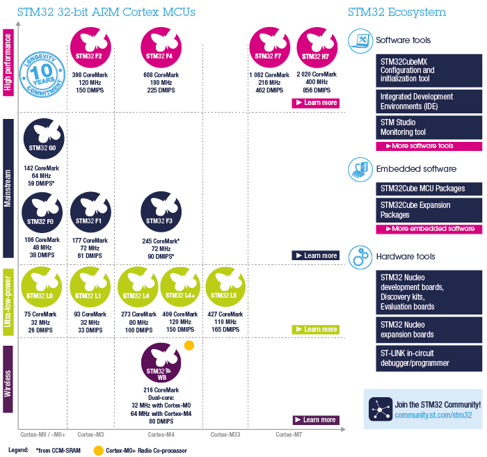

von Silc P. (silch12)
STM32 hat alles möglich, von Low-Power bis Leistungsfähigeren Cortex-M4,
einfach mal schauen:
https://www.st.com/en/microcontrollers/stm32-32-bit-arm-cortex-mcus.html

von Stefan F. (Gast)
Ich empfehle STM32F103, den gibt es in unterschiedlichen Grössen. Hier
kannst du einen ersten Eindruck davon bekommen:
http://stefanfrings.de/stm32/index.html

Sehr weit oben als Vorschlag ist definitiv STM32.
Auch der MSP430 hat sehr viel Schönes.
Beide haben sehr gute Tools und eine sehr große Community.

Was ja auch oft vollkommen richtig ist. Die STM32 sind wohl eher ein
gutes Beispiel, wie eine große Controllerfamilie eine große
Leistungsbandbreite abdecken kann. Vom kleinen M0 mit 48MHz bis zum
100MHz+++ Monster mit FPU und allem PiPaPo. Und ja, die 32Bitter
knabbern auch die Marktnische der 16 und 8-Bitter an. Was vollkommen OK
ist, möge der Bessere gewinnen. Ob sie die 8-Bitter mittel- und
langfristig verdrängen werden, bleibt abzuwarten.
Die Xmegas haben wirklich beeindruckende Peripherie. Mehr geht kaum,
oder?
Bei STM32 gefällt mir die grosse Auswahl. Zu wenig Speicher? Kein
Problem. Zu wenig oder zu viele Pins? Auch kein Problem. Zu langsam?
Dann nimm die nächst höhere Serie. Zu viel Stromverbrauch? Dann wechsele
zu einer L Serie. Da ist für jeden etwas passendes dabei.
Und für die "kleine" Welt habe ich ja immer noch meine geliebten
ATtinies und den auch noch relativ kleinen ATmega328. Für mich ergänzen
sich STM32 und AVR prima zu einem Gesamtbild.
Nur weiss ich nicht, wo ich da die Xmega unterbringen soll. Sie sind
zweifellos toll, aber auch teuer. Da kann ich lieber gleich einen ARM
Controller nehmen und von dessen grösserer Vielfalt und Geschwindigkeit
profitieren.
Was die Programmierung angeht finde ich die Unterschiede nicht so
gravierend, dass ich diese zum Auswahlkriterium machen würde.
Wenn so ein Xmega128D3 nur 1 bis 2 Euro kosten würden, wäre er für mich
attraktiver. Aber nicht zum aktuellen Preis (ab 3,50€).
Chris D. schrieb:
> Für mein Empfinden gab es schon bei deren Erscheinen nur ein Urteil: "zu spät"
Ja, sehe ich auch so.
