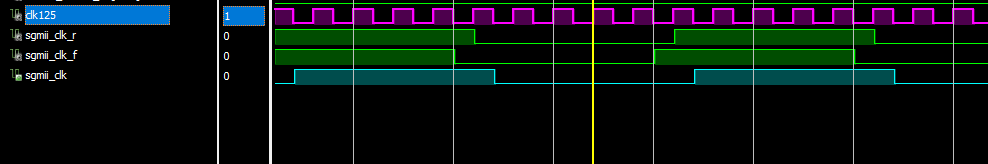

Im Anhang ist ein Ausschnitt der Example Design Simulation mit
dazugehöriger Schematic.
Ich brauche diesen Clock der aus dem ODDR kommt für meine interne logic.

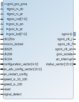

Ich habe euch mal angehängt wie der IP aussieht.
Ich brauche das GMII interface und in der doku steht das der
dazugehörige clock für TX, der SGMII_clk_r und SGMII_clk_f sind.
https://www.xilinx.com/support/documentation/ip_documentation/gig_ethernet_pcs_pma/v16_0/pg047-gig-eth-pcs-pma.pdf
Seite 35
Und im Example Design wird dafür ein ODDR verwendet. Nur geht dort das
GMII Interface nach außen...
Ich sehe keine Möglichkeit Clock forwarding im Core einzustellen.
Danke sehr

Im Bild sieht das so aus als wäre das ODDR Register außerhalb vom Core.
Da musst du doch nix weiter tun, der Takt ist dann an CLK verfügbar. Im
Standardfall liegen an sgmii_clk_r und sgmii_clk_f statische Signale an,
einmal L einmal H. Siehe auch Fig. 3-49 im User Guide des Core. Also
kannst du den takt vorher abgreifen. Bei niedrigeren Datenraten scheint
das über diese Signale den 12.5MHz oder 1.25MHz Takt zu generieren. Du
könntest also eins der Signale als Clock Enable für deine Logik nehmen.

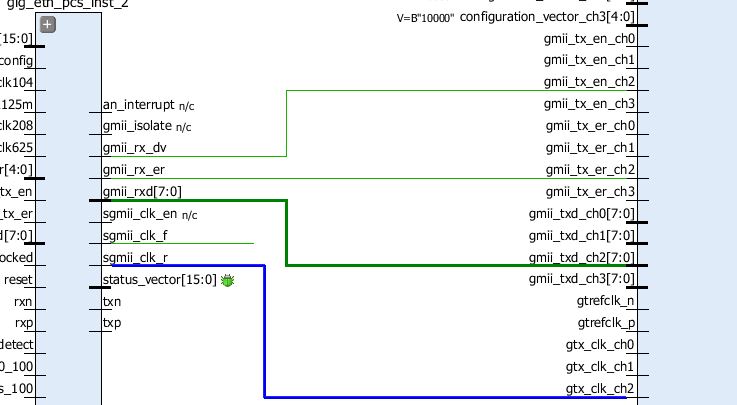

Hi Christian.
Danke für deine Hilfe.
Der IP Core bietet mir ja eigentlich nur sgmii_clk_r und sgmii_clk_f als
clocks an. Heisst das ich kann sgmii_clk_r als clock für die gmii Daten
benutzen?
Ich möchte dieses Interface an einen anderen IP anschließen.
Dieser benötigt für GMII RX einen clock.
Ich hab jetzt mal ein Bild vom anderen IP angehängt und dazu noch die
schematic wie ich es jetzt beschaltet habe. Ist das so richtig? Denn es
scheint noch nicht zu funktionieren...
Danke sehr
> benutzen?
Nee, das klappt nicht. Die beiden Signale sind nur dafür da um
festzulegen, was das ODDR bei der fallenden (_f) und bei der steigenden
Flanke (-r) des Taktes machen soll.
Im einfachsten Fall kannst du den 125MHZ(?) Takt, der eigentlich an den
C-Eingang des ODDR geht, direkt auf den Takt-Eingang deines anderen IP
legen.
ABER: Dann geht nur 125MHz als Takt. Die 12,5MHz oder 1.25MHz die das
irgendwo im UG stehen, klappen damit nicht. Wenn das dynamisch
umgeschaltet wird, wird das so erst mal nix, dann müsstest du höchstens
die Funktion des ODDR mit internen Sachen nachbilden (2 Flipflops und
ein Multiplexer) und das enstehende Signal dann wieder mit einem BUFG zu
einem Takt machen. Aber das wird nicht schön, was Jitter usw. angeht.
