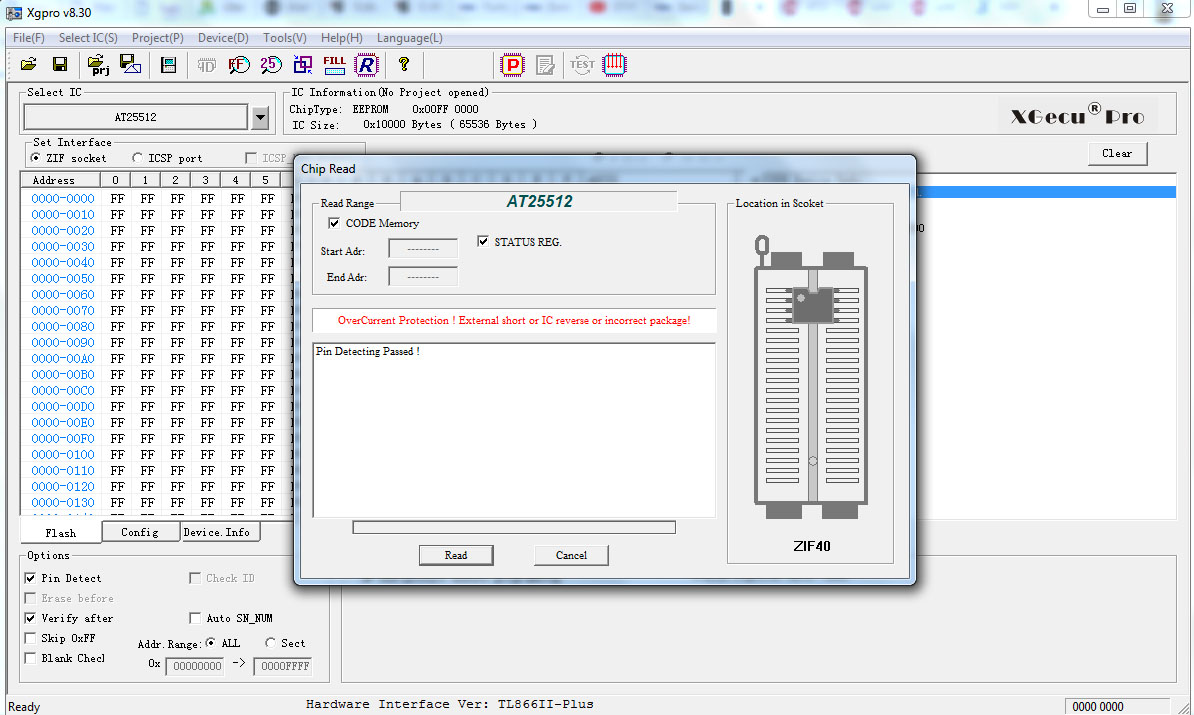

ich habe Probleme beim EEPROM auslesen.
Ich habe ein TL866II Plus inkl Software Xgpro v8.30
Ich wollte mit einer Klammer auslesen, da ich mich etwas schwer mit dem
auslöten tue.
Beim Auslesen kommt immer folgender Fehler(siehe Bildanhang oben)

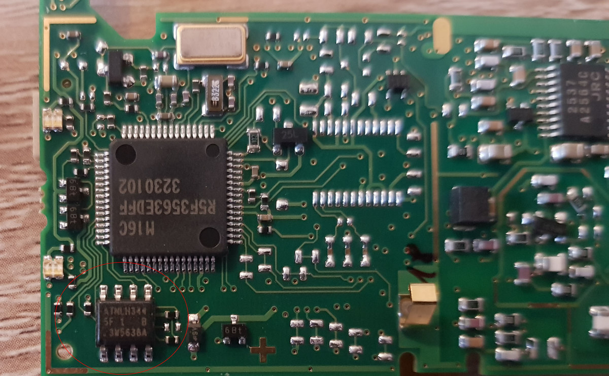

Es handelt sich doch um das EEPROM Modell AT25512 oder? (siehe
Bildanhang oben)
Weiß jemand wo der Fehler liegt?

Wenn Auslöten nicht in Frage kommt: Bei den allermeisten uC sind alle
GPIOs bei aktivem Reset hochohmig. Sofern die Versorgung des uC
eingeschaltet(!)  und Reset aktiv ist, sollte sich das EEPROM wohl auch
im eingelöteten Zustand lesen und programmieren lassen.
Das setzt aber voraus, dass die Logikpegel des Programmiergeräts NICHT
höher als die Versorgung des uC ist, sonst leiten die Schutzdioden an
den Pins, und das könnte für den uC tödlich enden ...
Sicherheitshalber daher in alle Leitungen (außer GND) zum
Programmiergerät Widerstände, mit 10 kOhm dürfte man auf der sicheren
Seite liegen.
Datenblatt Seite 14 zeigt Marking "5F 1". Scheint zu passen.
http://ww1.microchip.com/downloads/en/devicedoc/atmel-5165k-seeprom-at25512-datasheet.pdf

> Beim Auslesen kommt immer folgender Fehler:
> OverCurrent Protection
Vermutlich liefert dein Programmer nicht ausreichend Strom um die ganze
Schaltung zu betreiben. Außerdem treibt der M16C (R5F3563) auch die SPI
pins. Darum schlage ich vor, dass du die Schaltung normal versorgst
(also nicht über das Programiergerät) und am M16C den Reset auf GND
ziehst, damit er nicht dazwischen Quatscht.
Reset vom M16C ist an Pin 6 auf deinem Bild Mitte-links oben.
siehe Datenblatt Seite 13
https://www.renesas.com/in/en/doc/products/mpumcu/001/r01ds0132ej0120_m16c5ld.pdf

Einen Pin(Reset) auf Masse legen und Versorgungsspannung anschließen.
Ist nicht sooo kompliziert.
Aber ja. Auslöten geht auch. - Und ist bei SO8 auch nicht schwer.
