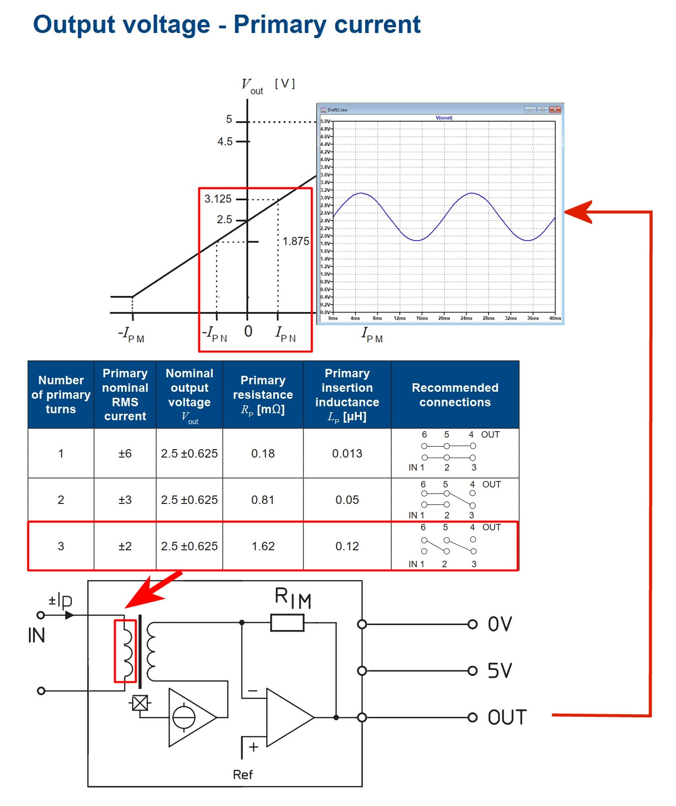

Und zwar muss ich für ein kleines Projekt eine Platine für Strommessung
bei einem Linearmotor entwerfen.
Da der Motor nur ein kleines Ausstellungsstück ist, sind nur sehr kleine
Ströme vorhanden: ca. 300mA AC; Frequenzbereich: 0-200Hz
Nun hab ich mich auf die Suche nach einem passenden Stromsensor gemacht.
Ich möchte nämlich gerne auf Shunt-Widerstände o. Ähnliches gerne
verzichten um nicht aktiv in den bestehenden Aufbau eingreifen zu
müssen.
Ich bin also auf der Suchen nach einem Stromsensor bei dem das Kabel
durchgeführt wird (z.B. der LEM LTS6 NP, aber eben für kleinere
Primärströme).
Allerdings habe ich für solch kleine Ströme nichts passendes gefunden.
Jetzt wollte ich mich mal hier informieren ob jemand etwas passendes
kennt.
Vielen Dank im Vorraus!

Hey MiWi,
könntest du mir bitte erklären, was genau du damit meinst. Es geht hier
um doch hier um die Wicklungsanzahl der Primärseite. Und rechts in der
Tabelle ist dann die dazupassende Verschaltung des Sensors.
Was genau soll ich daraus schließen?
Bin noch Schüler und hab deshalb nicht den großen Durchblick. Würde mich
auf eine Antwort freuen. :-)

Allgemein im ganzen Elektronik-Bereich.
Die erste Spalte beschreibt die Anzahl der Wicklungen auf Primärseite.
Die zweite den Primärstrom (Effektivwert).
Die dritte Spalte die dazugehörige Ausgangsspannung.
Aber ich kapier nicht, was ich da herauslesen kann. Sorry.

Ein Stromwandler ist im Prinzip ein (Ringkern)Transformator mit einer
einzigen Primärwindung. Das Verhältnis der Primär zu den
Sekundärwicklungen bildet dabei den Strom im umgekehrten Verhältnis in
der kurzgeschlossenen Sekundärwicklung. Beim "normalen" Stromwandler.
Hier, bei den LEM Geräten wird über die Ermittlung des Magnetischen
Flusses im Kern der in der Primärwicklung fließende Strom "gemessen" und
in Spannung pro Ampere ausgegeben.
DIe Nennangabe bei diesem Wandler bezieht sich auf Eine Windung, also
einen einzelnen durchgeführten Draht. Führst Du statdessen einen Draht
zweimal hindurch verdoppelt sich der Magnetische Fluß im Kern wie wenn
der doppelte Strom fließen würde. Bei Dreien verdreifacht sich der Fluß
und damit die Ausgangsspannung pro Ampere.
Die drei dicken Anschlüsse entsprechen jeder für sich einem Draht. Du
kannst sie je nach Bedarf in Serie schalten oder zum Erhöhen des
Maximalstromes auch parallel schalten.
Das in Serie Schalten ist das was in der mehrfach angesprochenen Tabelle
beschrieben ist.
LG Armin

Aber ich hab noch ein zwei Fragen. Wenn ich jetzt durch die
Primärwicklung 400mA 50Hz durchschicke, wie berechne ich mir dann meine
Ausgangsspannung? Der Stromwandler gibt dann ja auch eine
Wechselspannung mit ebenfalls 50Hz aus oder? Und was bedeuten die
+-0.625V bei Vout? Laut Diagramm wäre die Ausgangsspannung ein Sinus mit
einer Amplitude von 2V und einem Offset von 2.5V oder lieg ich da
falsch?
Trotzdem schon großen Dank fürs nette Erklären.
LG Phillip

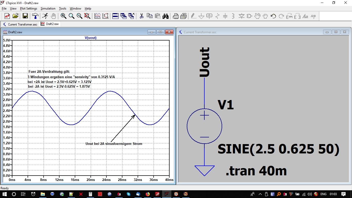

> falsch?
Meine Interpretation des Datenblattes ist folgende (bin kein
CT-Experte-kann also sein, dass ich hier Mist erzaehle...Ausserdem 3:00
Uhr)
Im Datenblatt ist eine "Sensivity" von 104.16mV/A fuer eine Windung
angegeben.Das heisst bei 6A (dafuer ist der CT ausgelegt,obwohl der
Primaerstrom bis zu 20A betragen darf)steigt oder faellt die
Ausgangsspannung am integrierten Opamp um 6x104.16mV = 0.625V je nach
Polaritaet des Stromes.Wird der Opamp mit 5V betrieben betraegt seine
Ausgangsspannung im Ruhezustand (es fliesst noch kein Primaerstrom)2.5V.
Um diese 2.5V pendeln dann die +/- 0.625V - siehe Anhang
Verwendest Du 3 Windungen sollte der max. Primaerstrom 2A betragen(statt
6A bei einer Windung).Dafuer steigt die "Sensivity" auf 3x104.16mV/A =
0.3125V/A
Du bekommst also ebenso nur eine Ausgangsspannung von 2.5V +/-0.625V wie
bei 6A aber eben mit hoeherer "Sensivity":
Bei einer Windung muessten 6A fliessen um 0.625V zu erreichen waehrend
bei drei Windungen 2A fuer die 0.625V genuegen
Zusammengefasst:
Bei 3 Windungen gilt eine Sensivity von 0.3125V/A
=> Uout = 2.5V +/- (I x 0.3125V/1A)
bei 0.4A ist Uout = 2.5V +/- (0.4A x 0.3125V/1A) = 2.5V (+/-0.125V)
Du wirst Dich also bei deinen Strommessungen im 100mV-Bereich
bewegen.Mit einem nachgeschalteten Opamp sollte sich deses Problem
loesen lassen.
Beachte uebrigens die Beschaltung im Datenblatt und die Hinweise auf
Hochspannungen....

Bezogen auf den vom TO angegeben Current Transformer:
Wie wuerdet ihr die 6 Pins verdahten?
Bei einem Standard CT (ohne integrierte Elektronik)wuerde ich es auch so
machen/versuchen wie von euch vorgeschlagen,da spielt dann aber auch die
"Burden" - also die notwendige Last - mit eine Rolle.

Der Stromwandler des TE ist damit nicht zu vergleichen, kann u.a.
Gleichstrom messen, und seine Ausgangsspannung stammt ausschliesslich
aus seiner Versorgungsspannung.
Gast #5712263

Der vom TO angebene CT ist in der Tat "top" - moeglicherweise aber zu
gut und zu teuer fuer seine Anwendung.Vielleicht moechte er ja auf einen
"normalen" CT umsteigen.Dann koennte er ja eure Technik anwenden.

Phillip H. schrieb:
Die Aufgabe aus 26.01.2019 22:36 beinhaltet auch zum Teil das was Toxic
27.01.2019 03:49
 vorrechnete.
Und ob das Ganze so funktioniert, wie Du es Dir vorstellst, sollte man
noch wissen, wo genau gemessen wird.
Wenn in den Linearmotorsträngen gemessen würde, müßtest Du noch wissen
mit welcher maximalen Frequenz der Linearmotor angesteuert wird.
Wenn auf der Seite der Stromversorgung vor den Glättungkapazitäten
gemessen würde, dann wäre es unkritisch, welche Grenzfrequenz das
Meßteil aufweist.
