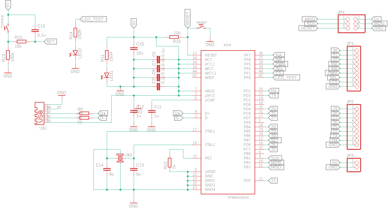

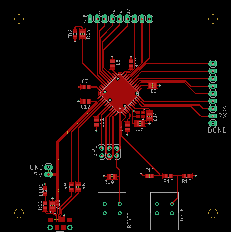

hier zu sehen mein erstes PCB Layout. Der uC soll erstmal nur über USB
angeschlossen und versorgt werden. Notfalls über SPI oder TX,RX
programmiert, bzw der bootloader aufgespielt werden.
Ein Taster und eine LED dienen zum testen.
Später würde ich an den oberen Anschlüssen gerne einen Motortreiber (der
keine 5V benötigt) anhängen.
Es würde mich freuen wenn ich hierzu Hinweise auf grobe Fehler,
Verbesserungsvorschläge, oder allgemeine Kritik bekommen könnte.
Insbesondere bei den GND Verbindungen bin ich unsicher.
Nachfolgend mein Gedankengang:
- Auf eine Massefläche habe ich vorerst verzichtet um mir über die
Leiterbahnen Gedanken machen zu müssen.
- Masse Sternpunkt ist unter dem uC
- Masseverbindung zu RX/TX, Schaltern und zum Motortreiber unter den
jeweiligen Signalleitungen
Vielen Dank

Für den Fall, dass du später vielleicht mal den ADC benutzen möchtest,
fehlt dir eine Entkopplung zwischen VCC und AVCC.
Guck dir mal die Leiterbahnabstände am SPI-Stecker an. Das kann
eigentlich kaum heil durch den DRC gekommen sein. Oder was fordert dein
Leiterplattenfertiger dort als Mindestabständ?

Ein paar Anregungen:
- Falls es ein Anwendungsszenario gibt in dem das Board extern versorgt
wird sollte die USB-V+ Leitung vom 5V-Netz getrennt werden können.
- Die Abstände der Leiterbahnen sind teilweise extrem klein.
- 8 pF für die Kondensatoren kommen mir gefühlt etwas wenig vor: Hast du
das Datenblatt für den Quarz zur Hand? Dessen Kapazität sollte ungefähr
gleich sein.
- Welche Größe haben die Abblockkondensatoren? Händisches löten ist mit
etwas größeren Pads deutlich angenehmer.
- Der Reset vom Stecker JP4 kann mit dem Button direkt auf Masse gezogen
werden. Hier könnte ein kleiner Serienwiderstand (~100 Ohm) schützen.

keinen Grund auf die Plane zu verzichten. Falls du selber ätzen möchtest
sättigt dein Entwickler nicht ganz so schnell.
- Falls es Bestückungsdruck gibt: Siehe noch Bezeichnungen für deine
Jumper / Stecker vor. Das hilft ungemein wenn man nach einem Jahr die
Schaltung wieder auskramt ;)

Gast #5711751
Ui, naja ich würde dir Raten nochmal etwas Recherche zu Betreiben.
Noch anzumerken wäre auch das USB differenzielle Datenleitungen hat,
typischerweise.
Schon mal so kleine Bauteile gelötet?
Gast #5712041
Lies das bitte durch:
http://ww1.microchip.com/downloads/en/DeviceDoc/Atmel-8128-Best-Practices-for-the-PCB-Layout-of-Oscillators_ApplicationNote_AVR186.pdf
Weite die Leiterbahnabstände deutlich auf (3W).
Ich sehe keinen Grund für das Anschmiegen, du hast genug Platz.
Da bei einem 2-lagigen Print korrektes differentielles routen nicht
wirklich funktioniert:
Halte D+/- zwischen MCU und USB-Stecker möglichst kurz, gleich lang
sowie in Phase.
Abstand zu anderen Leitungen bzw. GND-Polygone mindestens 5W.
OP #5712564
Klingt vernünftig. Welche Induktivität ist hierbei sinnvoll und warum?
Bisher habe ich zwischen 2uH und 10uH verschiedenes gesehen. Lässt sich
abschätzen welchen Strom die Induktivität vertragen können muss?
Der Hersteller fordert 5 mil, die IPC-2221 (der erste Standard den ich
zu dem Thema  gefunden habe) fordert 4 mil. Habe jetzt auf 10 mil
erhöht, möchte die Leiterbahnen aber lieber eng halten, da nur vorläufig
soviel Platz ist.
> gleich sein.
Quarz hat laut Datenblatt 8pF. Mit angenommen 4pF Streukapazität kam ich
damit auf 8pF bei den Kondensatoren.
Sind alles 0805 Gehäuse. 0402 hab ich zwar schonmal gelötet, mich aber
wegen des Aufwandes für 0805 entschieden.
Soll der Button Reset denn nicht direkt auf Masse ziehen? Zumindest habe
ich das bisher immer so gesehen?
> sowie in Phase.
Sind nun gleich lang. Was bedeutet in Phase bei Leitungen? Sagt mir nur
im Zusammenhang mit Schwingungen etwas. Und wofür stehen 3W, 5W?

Gast #5712635
Und was transportieren die Leiterbahnen - z.B. Schwingungen. In Phase
heisst - bei differential lines, sonst hat das keinen Sinn - dass die
HiLo-Flanke auf der einen Leitung neben der LoHi-Flanke auf der andern
läuft, und nicht ein Stück davor oder dahinter. Natürlich mit einer
gewissen Toleranz, die Flanke ist ja auch nicht unendlich kurz.
Bei Anstiegszeiten um 1 ns bewegt sich diese Länge im Bereich von cm,
also dürfte das bei der vorliegenden Schaltung ziemlich wenig relevant
sein. Wenns nicht funktioniert liegt das sicher nicht am
Längenausgleich.
Georg
Gast #5712653
Mach mal besser die grosse Top-Massefläche unter dem Chip etwas kleiner,
um die Abstände zu den Nichtmasse-Pins des MC zu vergrössern, falls es
da nach Auflöten des Chips eine Zinnbrücke gibt, hast Du keine Chance.
Warum "ziehst" Du alles so auseinander - kurze Leitungen sind immer
besser, ausserdem zahlst Du beim PCB-Hersteller die Fläche.
mfg
Du willst dort keine Induktivität, die zusammen mit einem
Abblockkondensator zum Schwingkreisen wird, sondern ein Ferrit zur
Dämpfung von hochfrequenten Spikes, die auf VCC rumgeistern.
Da fließt genau so viel Strom, wie die dort dran hängenden Baugruppen
und Lasten an IO-Pins benötigen. Wie viel das ist, hängt sehr von deinem
Programm ab und wird nach oben durch den Maximalwert für die zulässig
Pin-Belastung begrenzt, die du hoffentlich nicht überschreitest.
Der Button kann schon den Reset-Pin des µCs auf Masse ziehen da dieser
ja ein Eingang ist. Wenn aber nun ein Progammer angeschlossen ist und
dieser das RESET-Signal auf High legt wird dieses nach GND
kurzgeschlossen sobald der Button gedrückt wird.
Mein Vorschlag ist daher einen Serienwiderstand zwischen JP4 und
Netzknoten Button/µC-Eingang.
Prinzipiell sieht man recht häufig kleine Serienwiderstände bei allen
IO-Leitungen damit auch im Fehlerfall die IOs des Mikrocontrollers nicht
überlastet werden. Das kommt aber immer auf den Anwendungsfall an.

Gast #5713778
> Gelesen und gespeichert. Allerdings sehe ich keine Design Regeln die ich
> verletzte. Also nicht zwingend verstanden XD
Wirklich keinen Unterschied gesehen?
Ich sehe an deinem Layout eigentlich wenig, nein, gar nichts was der
App-Note entspricht.
Solltest vielleicht nochmal genauer schauen? ;)
Bzw. "2. Design Guides" durchlesen...
Hints:
- Die Kondensatoren sollen am Pfad zwischen Quarz und CPU liegen.
- Die GND-Pads der Kondensatoren direkt mit dem nächstliegendem GND-Pin
der CPU verbinden und erst dort mit Via auf die Plane gehen.
- Signalleitungen nicht nahe bei den Quarzleitungen verlegen.
> soviel Platz ist.
Was der Hersteller fordert unterscheidet sich von dem was die Physik
fordert.
Je enger die Leiterbahnen liegen, desto grösser das Übersprechen - und
das will man möglichst vermeiden.
Signale sind doch nichts anderes als Schwingungen.
Auf beiden Leitungen (D+,D-) laufen 2 gegenläufige Signale, die sollten
immer in Phase sein. Sprich Längenausgleich immer direkt dort machen wo
die Differenzen auftreten.
Ok, ist bei deinem Design nicht wirklich notwendig, aber nur so zum
merken...
3W 5W: Vielfaches der Leiterbahnbreite W.
Faustregel:
DC: das was der Hersteller fordert.
Normale Signale: 3W Abstand.
Highspeed: >3W idealerweise 5W (Da zählen auch Clock-Leitungen und
Quarzanbindungen dazu)
So wie ich den Design Guide verstehe soll gleich auf die Plane verbunden
werden. Und soll die Anbindung zu Xtal zwar kurz sein, aber nicht
zwingend zwischen uC und Crystal liegen.
http://ww1.microchip.com/downloads/en/appnotes/atmel-2521-avr-hardware-design-considerations_applicationnote_avr042.pdf
zeigt ein Gegenbeispiel.
Signalleitungen habe ich verschoben soweit möglich.
> merken...
Wie finde ich die Punkte an denen Differenzen auftreten? Ich erinnere
mich, dass Induktivität und Kapazität Phasenverschiebung zur Folge hat,
aber die kenne ich für die Leitung nicht.
Jetzt hab ichs verstanden :) Wird eingefügt.
Ich wusste nicht mal dass es dieses Bauteil gibt. Vielen Dank
Gast #5714958
Gerrit L. schrieb:
> Ich erinnere
Natürlich kennst du die, wie willst du sonst die Impedanz berechnen?
Aber die Kenntnis ist für diesen Fall auch garnicht notwendig, es geht
um Längenunterschiede, die sind geometrisch zu bestimmen (die
elektrischen Werte der beiden Leiterbahnen müssen eh gleich sein, sonst
braucht man sich um Impedanzen garnicht erst zu kümmern).
Phasenunterschiede ergeben sich daraus, dass z.B. die Länge der Kurve
bei der äusseren Leiterbahn grösser ist, also hinkt der Logikwechsel
nach dieser Kurve auf der äusseren leitung hinterher. Ob das bei den
gegebenen Frequenzen und Anstiegszeiten relevant ist ist die gleiche
Frage wie bei den Gesamt-Längenunterschieden auch. Siehe weiter oben.
Idealerweise liegen bei den beiden Leiterbahnen immer Punkte
nebeneinender die von der Quelle gleich weit entfernt sind. Insofern
sind Längen- und Phasenabgleich eigentlich das gleiche, nur stellt sich
die Frage nach der Phase auch "unterwegs". Anders gesagt, der
Längenausgleich nur am Ende reicht u.U. nicht.
Georg
#5715008
> soviel Platz ist.
Wenn du mehr Komponenten drauf machst muss das Layout eh neu gemacht
werden
Dafür dann aber einen Quarz mit 4 Pads, vermutlich alle unterm Gehäuse,
auf der Fläche von einem 0805?
> sowie in Phase.
Ich glaube bei USB mit 12MBit muss man sich schon sehr anstrengen das
soweit aus der Phase zu bekommen damit das nicht mehr funktioniert, wenn
ich mir so die ganzen Billig-USB-Kabel anschaue, da liegen bestimmt cm
Unterschiede zwischen den einzelnen Adern.
Zum Thema:
- Am USB Anschluss fehlt eine Sicherung in der 5V Leitung, am besten
eine Polyfuse.
- Warum ist der 32U4 45 Grad gedreht?
- Dia ganze Beschaltung um den "Toggle" Taster is unnötig. Das kann man
in Software machen
