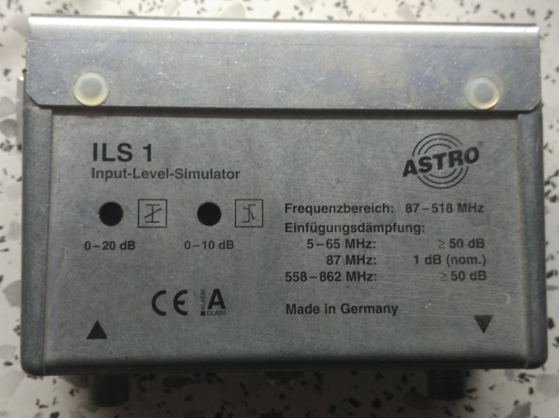

ich habe hier in der Schutt-Ecke etwas gefunden, was mich neugierig
gemacht hat.
es handelt sich um einen "Input-Level-Simulator" ASTRO ILS1
Das Teil ist vermutlich nur noch wegen seines Metall-Gehäuses "wertvoll"
(wers braucht kann es gerne haben). Dennoch würde mich interessieren:
Was macht das Teil?

Also ich sehe auf dem Bild:
1. es ist ein Bandpaß, der wohl von UKW so ab 87 MHz bis UHF so etwa bis
470 MHz durchläßt und alles unter 65 MHz und über 558 MHz sperrt.
2. es gibt 2 Einstell-Regler o.ä., deren Funktion man aus den
danebenstehenden Piktogrammen sich denken könnte - aber mir sind diese
fremd. Ich vermute mal bei dem linken 0..20 dB generelle Dämpfung.
3. vielleicht kannst du das Gehäuse für etwas anderes gebrauchen.

Zum einen sieht man am Audruck, dass es ein Bandpass ist, Signale
außerhalb des Frequenzbereiches werden >50dB gedämpft.
Das rechte Symbol würde ich als Einsteller für eine frequenzabhängige
Dämpfung (Leitungsentzerrer) deuten. Sowas braucht(e) man, um bei langen
Leitungsstrecken Kreuzmodulationen im Breitbandverstärker zu vermeiden.

Einfügungsdämpfung 5-65MHz und 585-862MHz 50db 87MHz 1db
Frequenzbereich 87-518MHz.
Ich würd auch auf einen Bandpass tippen, welche von 87-518MHz geht.
Es gibt ein Einsteller für die Grunddämpfung ( linker Einsteller ) und
eines für die Schieflage  (rechter Regler ).
Die 87MHz wurde gern als unterer Referenzpegel benutzt.
Was das Wort Simulator hierbei bedeutet erschließt sich mir allerdings
auch nicht. Was wird hier simuliert?

Daten:
Wellenwiderstand: [Ω] 75
Frequenzbereich: [MHz] 5 – 65 87 – 518 558 – 862
Nennwert der Einfügungsdämpfung: [dB] 1 ± 0,5 bei 87 MHz
Rückflussdämpfung [dB] >14
an HF-Ein- und Ausgang: (ab 40 MHz, -1,5 dB / Okt.,
Kategorie C nach EN 50083-3 jedoch mind. 10 dB)
Hochpass-Selektion: [dB] ≥50
Tiefpass-Selektion: [dB] ≥50
Dämpfungssteller: [dB] ≤20
Deemphase: [dB] ≤10 bei 518 MHz (zusätzlich)
Abweichung zum Verlauf einer [dB] typ. ±1
idealen Kabeldämpfung:
Kabelanschluss: [Ω] 75, F-Connector
Schirmungsmaß: Klasse A, EN 50083 T2 / A1
Ich vermute, es ist eine (Hilfs-) Mess-Box (wegen "Simulator" im Namen),
die auch als Frequenzgangkorrektor herhalten konnte.
Korekturboxen brauchte es bei den Postverstärkern der ersten Generation
die oft irgendeinen Müll verstärkten und die Empfänger verstopften. Gabs
auch kleiner für einzelne Bänder, wenn z.B. nur wenige Programme gestört
waren.
