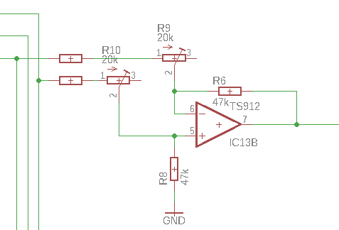

Ich möchte gerne ein VU-Meter auf der Basis des LM3915 bauen, habe aber
ein paar Probleme/Zweifel beim Abgriff des Signals, da ich das Signal
nur "Durchschleifen" will.
Ich wollte das mit einem Differenzverstärker realisieren, um das
Audiosignal nicht zu belasten. Als Opamp habe ich geplant den TS912 zu
verwenden, weil dieser kaum offset hat und ich den asymmetrisch
betreiben wollte. Das sollte für die rein optische Darstellung des
Signals ausreichen.
Schaltung siehe Anhang.
Allerdings hat sich bei einem ersten Testaufbau (mit einem anderen
Opamp) am Ausgang außer Rauchen nichts getan...
Meine Frage: Kann man den Abgriff generell so gestalten oder gibt es da
bessere Lösungen?

1. Das Signal, das du anzapfen willst, trägt evtl. einen
Gleichspannunganteil, den du mit Koppelkondensatoren von deinen Opamps
fernhalten musst.
2. Du speist deinen Opamp asymmetrisch, sorgst aber nicht für eine
künstliche Masse. Damit sind die Gleichspannungsverhältnisse so aus dem
Ruder, das die OpAmps am Ausgang vermutlich entweder auf Masse oder auf
+12V hängen.
Siehe:
https://www.mikrocontroller.net/articles/Operationsverstärker-Grundschaltungen
oder generell nach 'Single Supply' Grundschaltungen.
Nein, du musst (virtuelles) GND der Auswerteschaltung mit GND des
Analogsignals verbinden, und somit einen Bezug der beiden
Versorgungsspannungen zueinander schaffen - sonst können 200V Differenz
deine Elektronikbauteile killen.
Es ist auch kein Problem, einen OpAmp-Eingang an ein Analogsignal zu
schalten, so ein OpAmp hat fast unendlichen Eingangswiderstand (so lange
das Signal kleiner ist als dessen Versorgungsspannung).
D.h. normalerweise braucht der OpAmp eine Versorgung positiver als die
positivste Signalspannung und eine Versorgung negativer als die
negativste Signalspannung

Zum Schutz des OpAmps beim Ansstöpseln (da können schon mal Spannungen
von 2kV auf der Leitung liegen), hilft ein Vorwiderstand
             +15V
Audio --100k--|+\
Masse --------|-/
              +15V
und weil man nicht genau weiss ob das Audiosignal gleichspannungsfrei
isst, kommt noch ein Koppelkodensaotr dazu
                    +15V
Audio --0.1uF--100k--|+\
Masse ---------------|-/
                    +15V
und weil nun der OpAmp Eingang hinter dem Kondenstaor keinen
Gleichspannungsbezug hat, muss ein Widerstand nach Masse rein
                       +15V
Audio --0.1uF--+--100k--|+\
             100k       |  >--
Masse ---------+--------|-/
                       +15V
(ob vor oder hinter die 100k ist egal).
Wenn einen das Rauschen von 100k stören würde, nimmt man 10k (bei VU
Meter stört es nicht).
Man braucht also 2 Versorgungsspannungen, eine positive und eine
negative. Hat man nur 1, kann man eine Masse durch Spannungsteiler
herstellen
                          +30V
        +------------10k----+
Audio --(--0.1uF--+--100k--|+\
        |       100k       |  >-- 15V Ruhepegel
Masse --+---------+--------|-/
                           GND
Falls man Störungen auf der Versorgungssspannung hat aber nicht auf GND,
sollte man die geschaffene Masse gegen GND abblocken.
                             +30V
Audio -----(--0.1uF--+--100k--|+\
Masse --+--+---------+--------|-/
      10uF +------------10k----+
       GND                    GND
