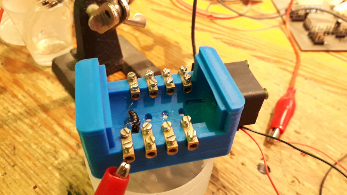

Hi, ich bin gerade dabei mir als kleines Bastelprojekt eine art Mini-Nebelmaschine zu basteln, auf der Basis von Technologie, wie sie bei E-Zigaretten verwendung findet, sprich eine dickflüssige Mischung aus Propylenglykol und Glycerin (sog. Liquid). Das blaue Kunststoffteil ist quasi ein Windkanal an dessen Ende sich ein kleiner Lüfter befindet. Innen drin befinden sich Heizdraht-Wicklungen, die um einen Docht herumgewickelt sind. Die Idee war, dass man die Dochte durch den Boden des Kunststoffteils in einen Tank hineinführt und sich das Liquid durch die Kapillarwirkung nach oben zur Verdampferwicklung zieht. Das funktioniert leider eher unbefriedigend. Vor allem wenn der Flüssigkeitsstand im Tank niedrig ist fließt nicht genug Liquid nach und die Verdampferwicklungen überhitzen sehr schnell. D.h. ich muss dafür sorgen, dass das Liquid aktiv zun den Dochten gefördert wird. Entweder passiv, z.B. ähnlich wie bei einer Vogeltränke oder aktiv, mittels einer kleinen Pumpe. Diese Pumpe muss vielleicht gerade mal 1ml pro Minute fördern, soll also dafür schön klein sein. Fällt jemandem ein, was man hierfür verwenden könnte und wo man eine solche Pumpe herbekommt? (zu bastelhobbykompatiblen Preisen) lg, Paul

Die Watte einer E-Zigarette würde dir bei längerem Betrieb sehr schnell verkohlen. Bei Modelleisenbahnen steht der Verdampfer senkrecht im Liquid und schaut oben raus. Evtl. wäre das ein Ansatz für dich. Und sag bescheid, wenns funktioniert,. Das würde mich auch interessieren. Eine grobporige Keramik mit dem Draht umwickelt und von oben beträufelt?
Glasfaserdocht scheint hier gut zu funktionieren, hatte einen experimentellen Aufbau schon mehrere Stunden damit laufen. Damit man das halt unterbrechungsfrei laufen lassen kann muss das Liquidreservoir so nah wie möglich an die Coil ran, sonst muss man die Verdampferleistung so weit reduzieren, dass kaum noch Nebel erzeugt wird. Ich überlege mir gerade einen Ansatz bei dem ich (wie bei einer E-Zigarette) eine kleine Kammer nahe der Coil habe, die ich mit dem Liquid aus dem Tank vollpumpe. https://de.aliexpress.com/item/Micro-Vacuum-Pump-Mini-Medical-Air-Pump-Small-Negative-Pressure-Pump-DC-3V/32820752187.html?spm=a2g0s.9042311.0.0.77834c4dq5ACJm Das hier ist wohl das kleinste, was ich finden konnte.
