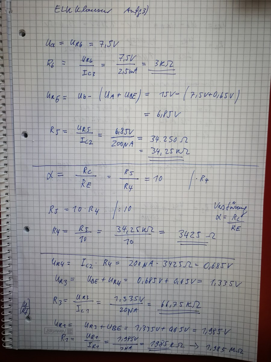

Hallo Elektroniker, ich habe eine Klausuraufgabe berechnet und wollte meine Lösung vorstellen. Ich verstehe die Aufgabe so, dass der Transistor in der Mitte die Verstärkung realisiert, so dass R5= RC und R4= RE entspricht. Ich habe bei der Berechnung die Basisströme vernachlässigt, habe es einmal mit und ohne gerechnet, da ändern sich die Widerstände nur sehr geringfügig. Aufgabe a) Berechne alle Widerstände so dass die Verstärkung a= 10 ist. Meine Werte dazu: R1= 1,985M R2= 13M R3= 66,75k R4= 3,425k R5= 34,25k R6= 3k Aufgabe b) Berechne den differentiellen Ausgangswiderstand. a konnte ich ohne Probleme (hoffentlich richtig) lösen. (Siehe Anhang) b weiß ich nicht wie man da vorgeht. Ich hätte jetzt einfach eine Formel aus unserer Vorlesung genommen. rce= UT/IC (für Kollektorschaltung, UT=Temperaturspannung) Das wäre dann rce= 26mV/2,5mA = 10,4 Ohm Da zum Abschluss die Schaltung in Kollektorschaltung geführt ist, könnte das doch passen??

Deine Rechnungen sind alle für die Tonne. Der mittlere Transistor macht zwar die Verstärkung in der Schaltung, aber die ist nicht einfach nur Rc/Re, sondern da spielen noch etliche andere Dinge mit rein. In die Verstärkung der Schaltung geht der Quellwiderstand ein den der T2 sieht (also der Ausgangswiderstand des T1), weiterhin der Diffusionswiderstand und der Ausgangswiderstand des T2, der Lastwiderstand am T2 (also der Eingangswiderstand des T3) und die Dämpfungsfaktoren der Emitterfolger T1 und T3. Nichts davon taucht in deiner Rechnung auf.
Der Ansatz: IR1 = IR2 erzeugt bei mir stumpfe Zähne. Es sei denn, der erste (linke) Transistor hat eine unendliche Verstärkung. Bei einem FET könnte man den Steuerstrom ja noch vernachlässigen, aber...

O. A. schrieb: > b weiß ich nicht wie man da vorgeht. Ich hätte jetzt einfach eine Formel > aus unserer Vorlesung genommen. > > rce= UT/IC (für Kollektorschaltung, UT=Temperaturspannung) > > Das wäre dann rce= 26mV/2,5mA = 10,4 Ohm > > Da zum Abschluss die Schaltung in Kollektorschaltung geführt ist, könnte > das doch passen?? Das ist übrigens auch total falsch.

Sebastian S. schrieb: > Der Ansatz: IR1 = IR2 erzeugt bei mir stumpfe Zähne. > > Es sei denn, der erste (linke) Transistor hat eine unendliche > Verstärkung. > > Bei einem FET könnte man den Steuerstrom ja noch vernachlässigen, > aber... Ist nicht mein Ansatz sondern in der Aufgabe so vorgegeben. Schade um deine Zähne!

O. A. schrieb: > Ich verstehe die Aufgabe so, dass der Transistor in der Mitte die > Verstärkung realisiert, Verstärken tun sie alle. Der mittlere macht die Spannungsverstärkung.
ArnoR schrieb: > Deine Rechnungen sind alle für die Tonne. > In die Verstärkung der Schaltung geht der Quellwiderstand ein den der T2 > sieht (also der Ausgangswiderstand des T1), weiterhin der > Diffusionswiderstand und der Ausgangswiderstand des T2, der > Lastwiderstand am T2 (also der Eingangswiderstand des T3) und die > Dämpfungsfaktoren der Emitterfolger T1 und T3. Nichts davon taucht in > deiner Rechnung auf. Hmm ok. Das ist eine Teilaufgabe aus einer Klausur welche 8 weitere Aufgaben beeinhaltet. Ich frage wie man die restlichen Aufgaben zeitlich lösen sollte, wenn man nach deiner Vorstellung, diese aufgabe so detailliert lösen soll. Wahrscheinlich gar nicht...

O. A. schrieb: > Das ist eine Teilaufgabe aus einer Klausur welche 8 weitere > Aufgaben beeinhaltet. Ich frage wie man die restlichen Aufgaben zeitlich > lösen sollte, wenn man nach deiner Vorstellung, diese aufgabe so > detailliert lösen soll. > Wahrscheinlich gar nicht... Deine Rechnung oben ergibt eine Schaltung mit Vu=9, vielleicht ist man ja damit schon zufrieden... Prof. "Schnauz" in Feuerzangenbowle: Sehen Sie, Pfeiffer, es ist nichts mit Ihnen. Sie werden immer dümmer!
