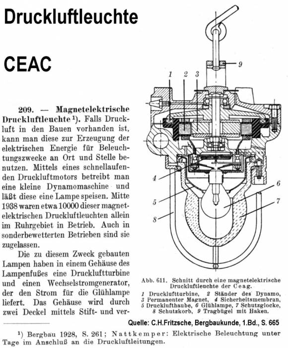

Damit wäre natürlich ein Druckluft-Staubsauger zu betreiben, die
Druckluft müsste dann abgebremst die Turbine verlassen können, um
nicht unnötig Staub aufzuwirbeln...
Und dann gäbe es auch sicher noch Druckluftladegeräte für Handys
und I-Phones...
Wäre natürlich einfacher Fehler zu finden, wenn es nicht mehr
"Pfffrrr" macht, oder?
