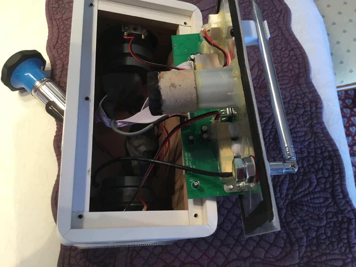

Guten Abend in dieser Runde, ich habe ein Problem mit o.a Radio, der
Navigationswahlknopf zeigt keine Reaktion, aber mit der FB geht es
einwandfrei.Ich habe das Gerät schon mal aufgeschraubt, um an diesen
Regler zu kommen, aber leider kam ich da nicht dran. Weiß jemand, ob es
möglicherweise am Regler oder an der Elektronik liegt und wie komme ich
an den Regler— vermutlich muß die vordere Blende ab, dahinter sind von
innen 4  Schraubenenden zu sehen. Ich bin kein so großer Fachmann, habe
mir aber im Laufe der Zeit einige Erfahrungen angeeignet und möchte doch
versuchen, den Fehler zu finden.
Ich wäre sehr froh und dankbar, wenn mir jemand helfen könnte.
Luz
PS Vom Innenleben könnte ich auch noch Bilder nachreichen.

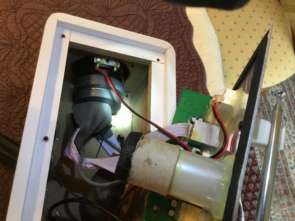

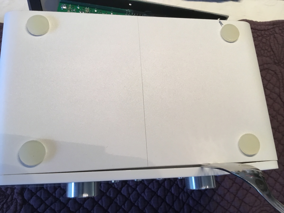

Gast #5713748
Vielen Dank für den Tipp,an den Drehgeber komme ich nicht dran,wie schon
beschrieben— was ist die Auswertung, hat es mit der Elektronik zu tun ?
Meine Frage ist, wie bekomme ich die vordere Blende ab,um an den Geber
zu kommen,anbei auch das Bild von der Unterseite, ein Stück läßt sich
die Blende öffnen, ich bin aber vorsichtig mit Gewalt daran zu gehen.
Vielleicht liest noch jemand mit und kann mir dazu einen Rat geben.
Viele Grüße
Luz
#5715701
Bei meinem B2 kann man die Frontblende vorsichtig "abreissen", die klebt
mit doppelseitigem Klebeband dran. Einfach mal länger etwas an der
Blende ziehen, dann hört man das typische Klebebandgeräusch. Aber vorher
noch die Knöpfe abziehen und die Muttern der Drehgeber lösen. Die hinten
zugängliche Platine  ist nur IO (Verstärker, etc.), das eigentliche
CPU-Board steckt vorne drin. AFAIR ist es sogar ein CPU-Modul auf einer
Basisplatine, wo Drehgeber und Display drauf sind.
Gast #5720568
Vielen Dank ? für die ausführliche Antwort, das B1 ist sehr
wahrscheinlich mit dem B2 identisch. Die Knöpfe habe ich versucht
abzuziehen, aber es geht sehr schwer, ich muß vielleicht mit ein
bisschen mehr Power ziehen, die Blende läßt sich, wie in dem Bild, etwas
abdrücken, möglicherweise auch hier mit entsprechendem Druck agieren.
Liegt denn der Fehler sehr wahrscheinlich an dem rechten Geber und kann
man ihn und wie, vielleicht wieder zum Leben erwecken ?
Ich gehe mit entsprechender Vorsicht an das Gerät, um nicht mehr Schaden
anzurichten, wie nötig.
Nochmal vielen Dank, ich werde es mal versuchen, auf der anderen Seite
funktioniert es ja mit der FB.
Luz
#5720600
Du musst beim Abziehen den Knopf mit Zeigefinger und Daumen so an
gegenüberliegenden Seiten "zangemässig" fassen, dass die beiden mit den
Fingernägeln auf der Oberfläche aufliegen. Dann kann man durch "krümmen"
(keine Ahnung, wie ich das beschreiben soll) den Knopf gleichmässig
raushebeln. Wenn man schief zieht, gehts viel schwerer.
Es kann schon an dem Knopf liegen, meiner Erinnerung nach sind das ganz
billige mechanische Drehgeber. Die kann man auch so mit dem
Durchgangsprüfer ausmessen. Du hast ja einen zweiten zum Vergleich des
Verhaltens ;) Entweder sind die Lötstellen Matsch (sollte man mit der
Lupe sehen) oder der Geber selbst (sollte man messen können).
Vergleichstypen sollten sich finden lassen.

Gast #5721638
So, die Knöpfe und Muttern waren kein Problem, aber die Blende macht
noch große Probleme,denn sie ist anscheinend nicht verklebt, denn
zwischen den Ecken ist sie leicht vom Chassis zu lösen. Mein Eindruck
ist, das an den Ecken innen möglicherweise 4 Lamellenzapfen sind, die
wie Widerhaken am Gehäuse eingedrückt sind—- das Gerät soll vielleicht
nicht mehr zu öffnen sein.
Ich werde es aber trotzdem noch weiter mit Vorsicht versuchen und melde
mich dann noch.
Luz
PS schau mal bei E-bay 173379479872 das könnte sowas sein.
#5722145
So, hab nochmal am lebenden Objekt nachgeschaut. Ich hab das verwechselt
bzw. vergessen: Du kannst die dickere Folie obendrauf an den Ecken etwas
abziehen/hochbiegen (die ist auf das Plastikunterteil/Rahmen geklebt).
Da sind 15mm von den Ecken weg Löcher mit einer Schraube drin. Das ist
vermutlich das, was du mit Lamellen meinst. Sind nur keine ;) Wenn man
die Schrauben löst, geht auch der Plastikrahmen weg, und dann ist alles
frei.
Gast #5727332
Danke ? nochmal für Deinen Tipp,die Frontblende aus Plexiglas oder sehr
dicker Folie läßt sich zwar ablösen, dann aber auf der ganzen Fläche.
Darunter ist nochmal eine Folie oder etwas ähnliches und man kann keine
Schraubenköpfe sehen. Ich habe das Ganze ( vielleicht ? ) im Moment mal
aufgegeben, bevor mehr Schaden entsteht, zumal es dann möglicherweise
doch nicht am Drehregler liegt—- vielen Dank nochmal für Dein
Engagement.
Gruß Luz
