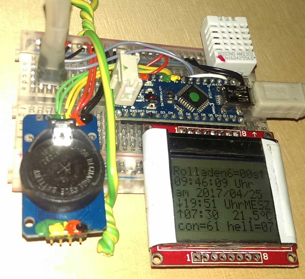

von Joachim B. (jar)
svensson schrieb:
> Für den ersten Aufbau sind die Steckbretter so halbwegs okay, aber wenn
> es länger funktionieren soll
definiere länger
bei mir läuft es auf dem Steckbrett, meine Rolladenfunke seit 2015
1. Aufbau
https://www.mikrocontroller.net/attachment/325968/nanoFUNKalt.jpeg
2. Aufbau Steckbrett verkürzt
siehe Anhang
ich wollte zwar immer eine Platine machen, habe aber keine Langeweile!

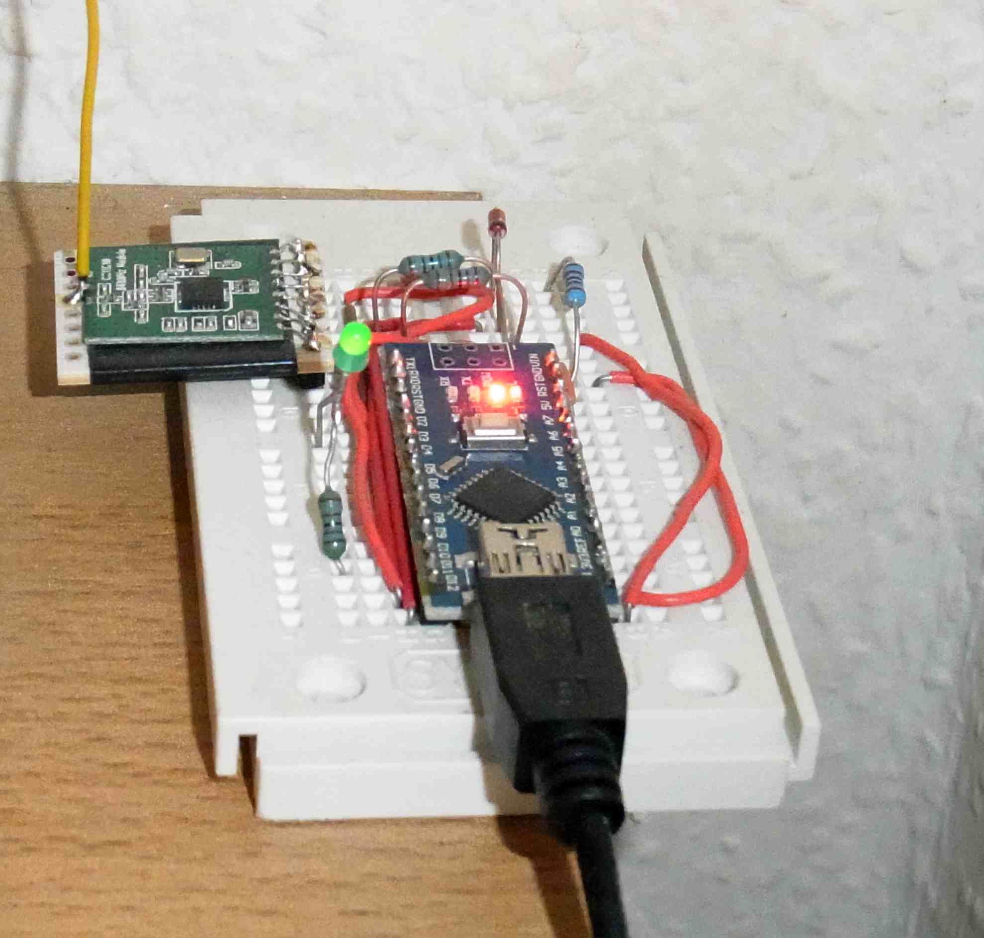

von Michael U. (amiga)
kann ich auch. ;)
NanoCUL mit CC1101.
2015 dürfte auch bei mir passen, sollte auch mal auf einen Streifen
Lochraster, aber liegt ja warm und trocken...
Gruß aus Berlin
Michael
