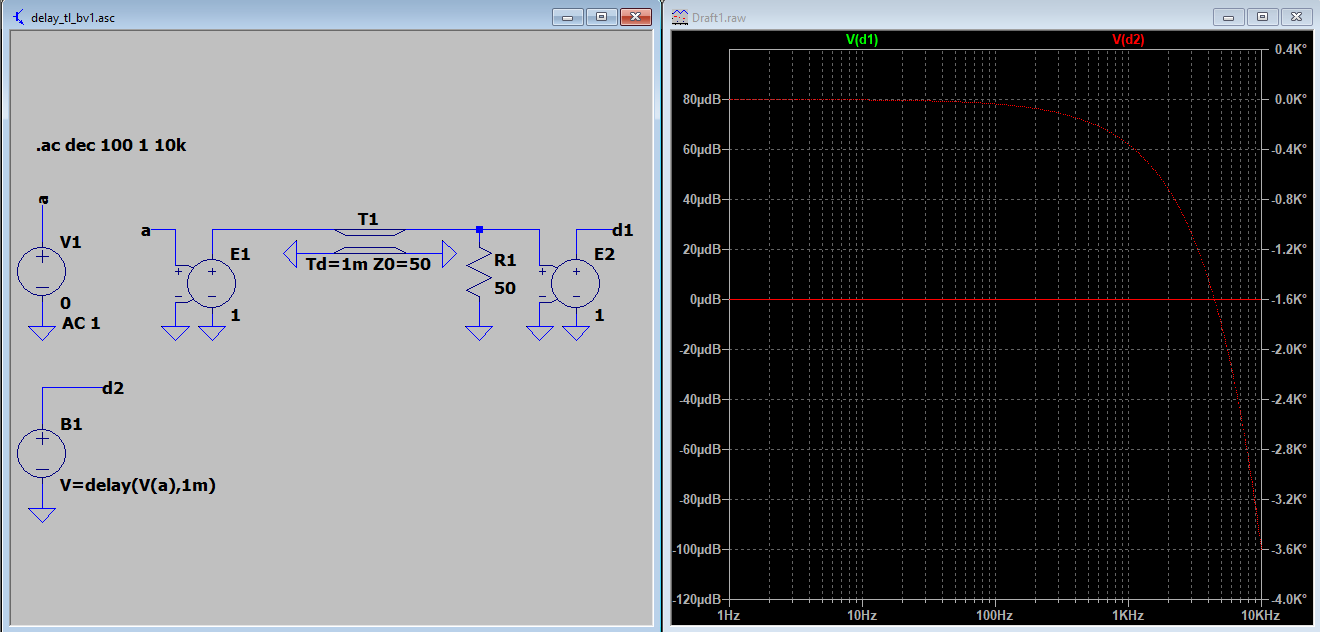

ich möchte in LTSpice gerne eine AC-Simulation einer komplett diskret
aufgebauten und rückgekoppelten Schaltung machen die das Signal vom
Error-Amp in eine PWM Moduliert und an eine Power-Stage gibt.... zwecks
Stabilitätsbetrachtung.
Die PWM/Modulation / Powerstage wird üblicherweise mit einem
Gain/Delayglied gemacht.
Ich habe zwar jetzt schon eine spannungsgesteuerte Spannungsquelle
gefunden die für den Gain passend ist aber leider keine Möglichkeit für
ein analoges Delay.
Kann mir jemand helfen ?
Danke!

Das leuchtet mir nicht ganz ein. Probier mal ob das hier geht:
Sägezahn- oder Dreiecksignal (Carrier) mit F_PWM synchron zu einem
Takstsignal (Clock) erzeugen.
Mit Clock dann ein Sample-and-Hold steuern
http://ltwiki.org/?title=Undocumented_LTspice#SampleHold_.28aka_Sample.29
und das dann mit dem Carrier vergleichen.
Wenn du damit meinst, dass bei einer üblichen
µC-Peripherie-PWM-Generator zuerst in ein Schattenregister geschrieben
und dieses dann bei Beginn der neuen Periode in das Register des
Vergleichers geladen wird,
probier statt dem oben genannten einzelnen Sample-and-Hold deren
mehrere.
